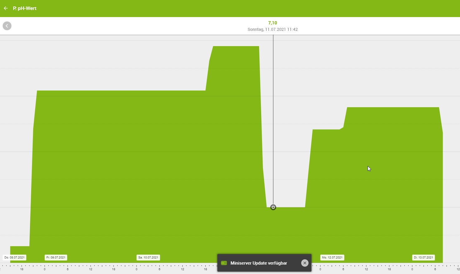

                      • 5068
                      Vermutlich reicht auch eine gröbere Statistik. Ich erfasse "Mittelwert pro Stunde". Du hast dann bei Änderung zwar keine scharfe Treppenstufe, aber das ist mir wurscht. Du siehst bei Änderungen eine leichte "Steigung" der Kurve auf den Zielwert. Entlastet aber erheblich die SD-Karte Deines Mniservers.

                        • 3300
                        Wird bei "statistik jede minute" obwohl sich aber nur einmal am Tag was ändert tatsächlich alle minuten was geschrieben?
                        Das hinterfrage ich aber noch. Ich bin der Meinung wenn eine Änderung am Tag und "Statistik - jede Änderung" = Nur SD beschreiben bei der Änderung.
                        Dann würde bei dir 24 x am Tag geschrieben und bei mir nur 1 x am Tag.
                        Zuletzt geändert von Thomas M.; 13.07.2021, 07:49.
                          Stimmt - könnte sein. Weiß ich aber auch nicht genau. Müsste man sich das Statistikfile vom Miniserver mal anschauen. Kann man ja runterladen.
                        Seit Loxone 11 oder 12 schreibt Loxone tatsächlich nur noch bei einer Änderung in die Statistikdatei.
                        Bei Digitalwerten war das immer schon so, jetzt auch bei Analogwerten.
                          Thomas M. kommentierte
                          früher wars bei analogwerten also immer minütlich, auch wenn sich ncihts geändert hat?
                          Korrekt. Bzw. nach der Einstellung (5 Min, 10 Min. usw)
                          ja ist definitiv vor einigen Versionen geplant so geändert worden. wenn sich nichts ändert, kommt nichts in die statistik.
                          Also bin ich mit "jede veränderung, max 1 je minute" eh ganz gut aufgehoben.
