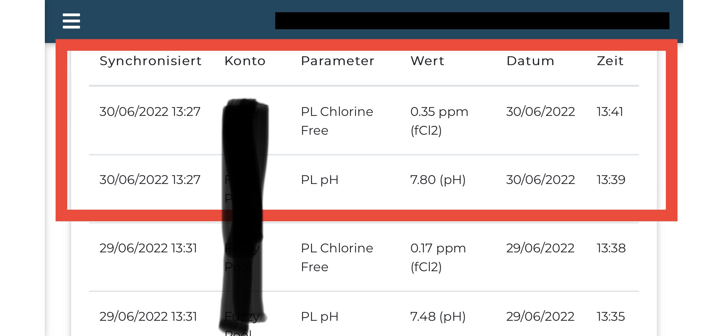

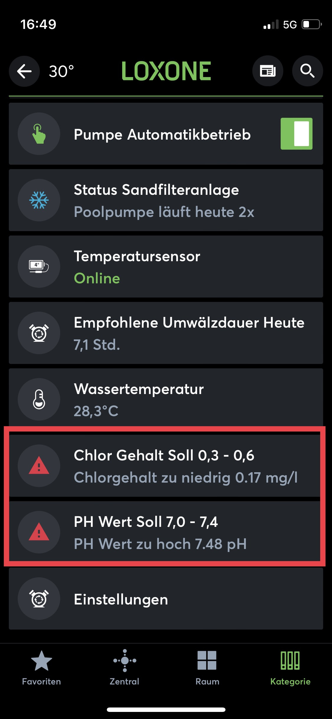

                          ich habe mir vorgestern das Plugin installiert, erstmal vielen Dank dafür!
                          Allerdings aktualisieren sich die Werte nicht.
                          Ich messe den PH Wert und den Chlorgehalt.
                          Nach der Messung werden die Werte sofort in die LabCom App übertragen und in die Cloud werden die Werte auch geschrieben.
                          Allerdings werden die Werte nicht im MQTT Plugin aktualisiert. Gestern haben sich die Werte nach ca. 2Stunden aktualisiert, heute tut sich nichts mehr.
                          Ansonsten funktioniert das MQTT Plugin eigentlich fehlerfrei.
                          An was könnte das liegen? Hat das Problem sonst noch jemand?
