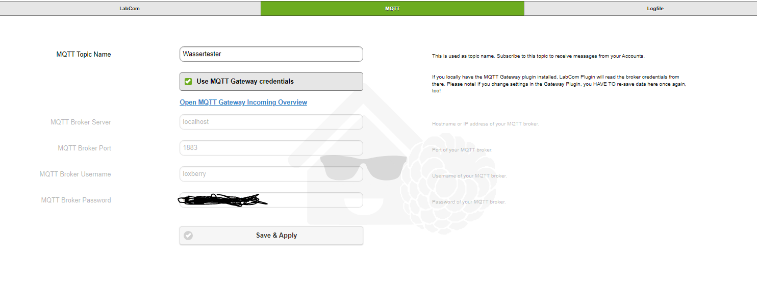

        Verbindung zum MQTT Plugin hast du aber korrekt eingerichtet? User/Passwort korrekt? Topic im MQTT Plugin auch abonniert?

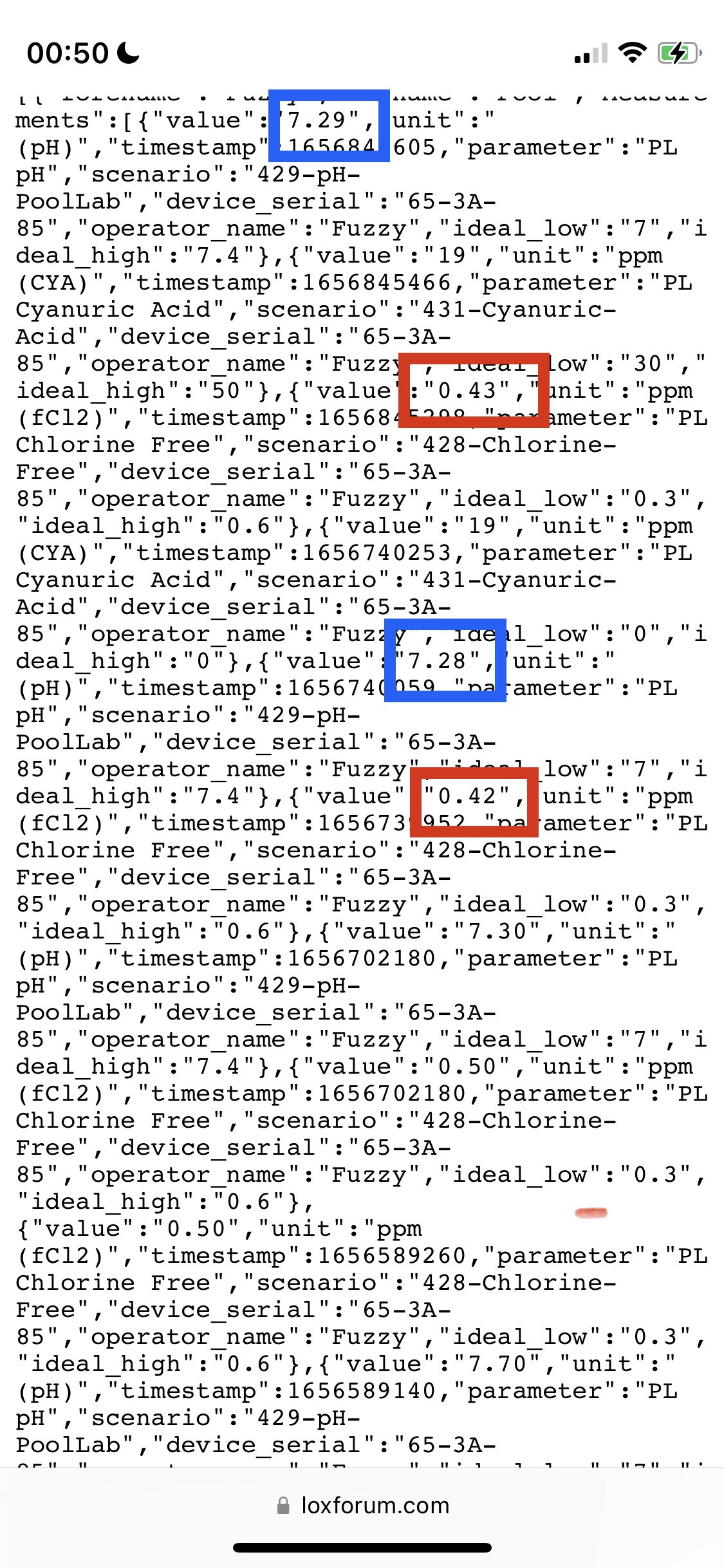

            #38
            Im Log findest Du die Werte, die er in der Cloud findet unter "Received data (raw) is:". Er wertet dort das Feld "ltimestamp" aus. Er bekommt immer alle Messungen aus der Cloud, sucht den aktuellsten Timestamp und vergleicht diesen mit dem zuletzt an den MQTT Broker gesendeten Wert. Wenn der sich nicht geändert hat, geht er davon aus, dass es keine neue Messung gibt.
            Du könntest mal schauen, ob da die Werte aktuell sind und nur der Timestamp sich nicht geändert hat. Oder ob da die Werte auch veraltet sind. Am Besten dazu die RAW-Data-Zele komplett kopieren und in einem JSON Onlineviewer mal inspizieren: http://jsonviewer.stack.hu/
            Was mir noch einfällt: Die automatischen Messungen schickst Du aber schon zum gleichen Cloud-User?

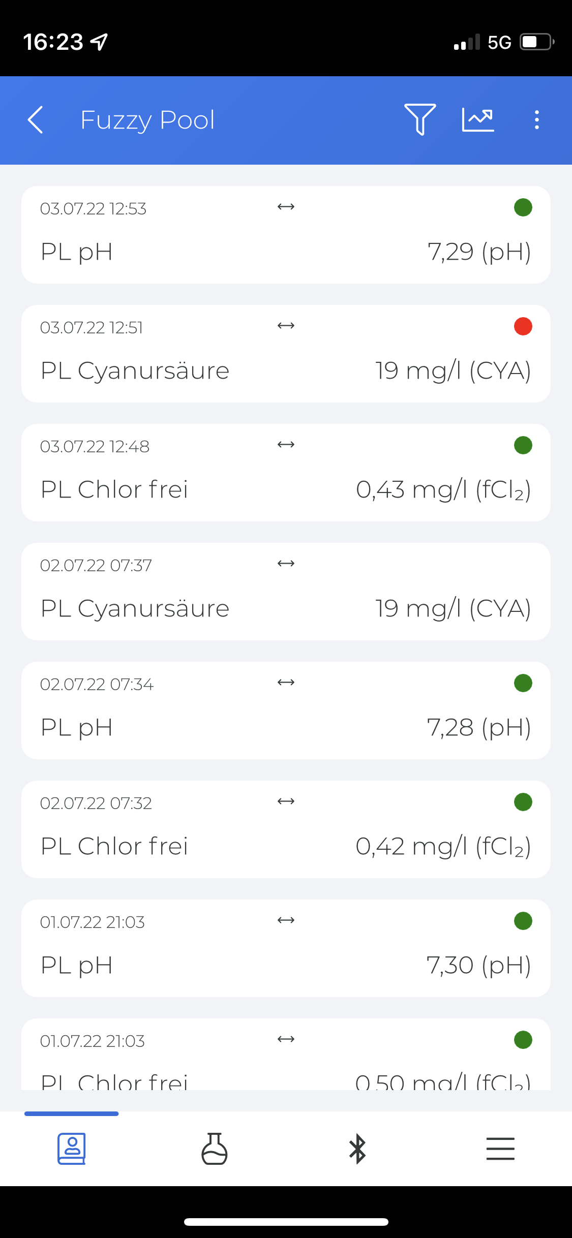

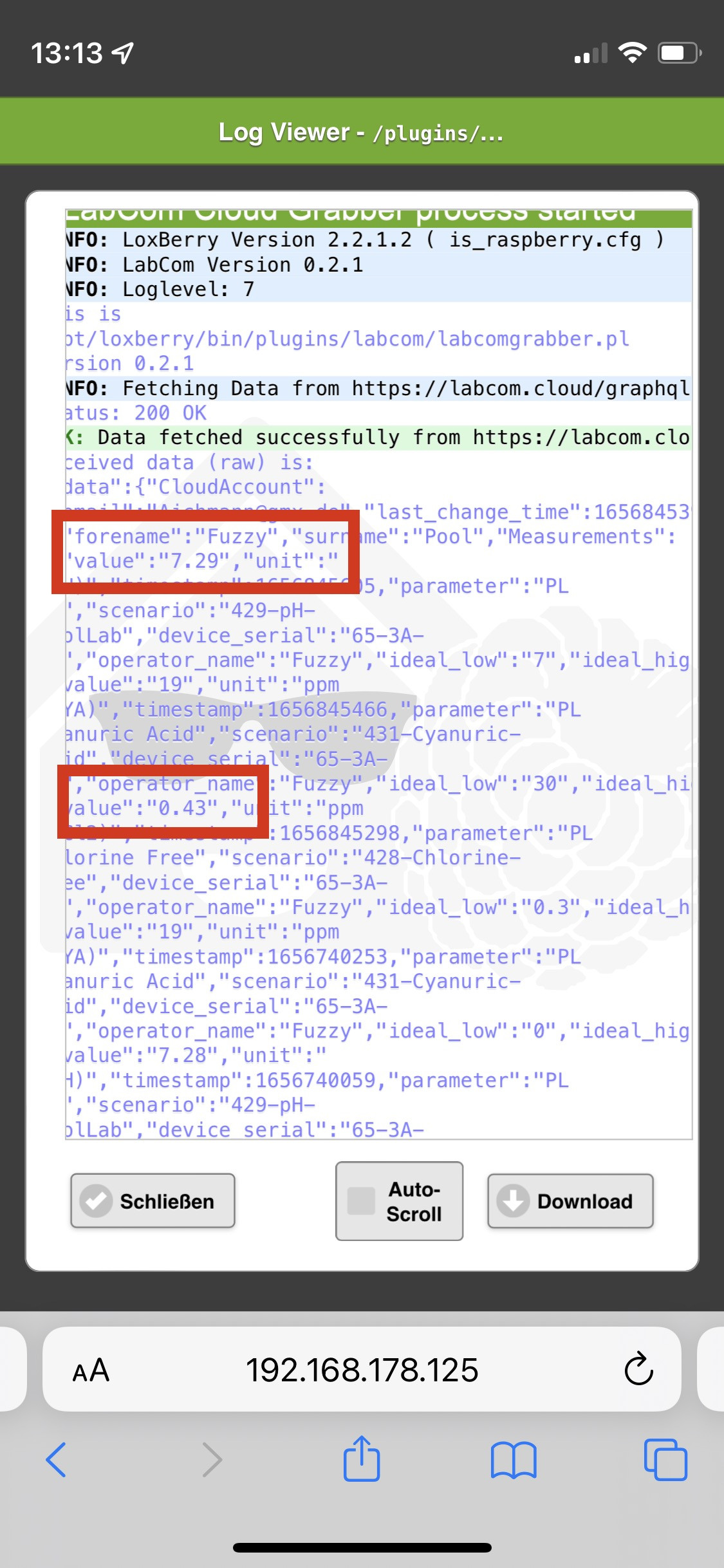

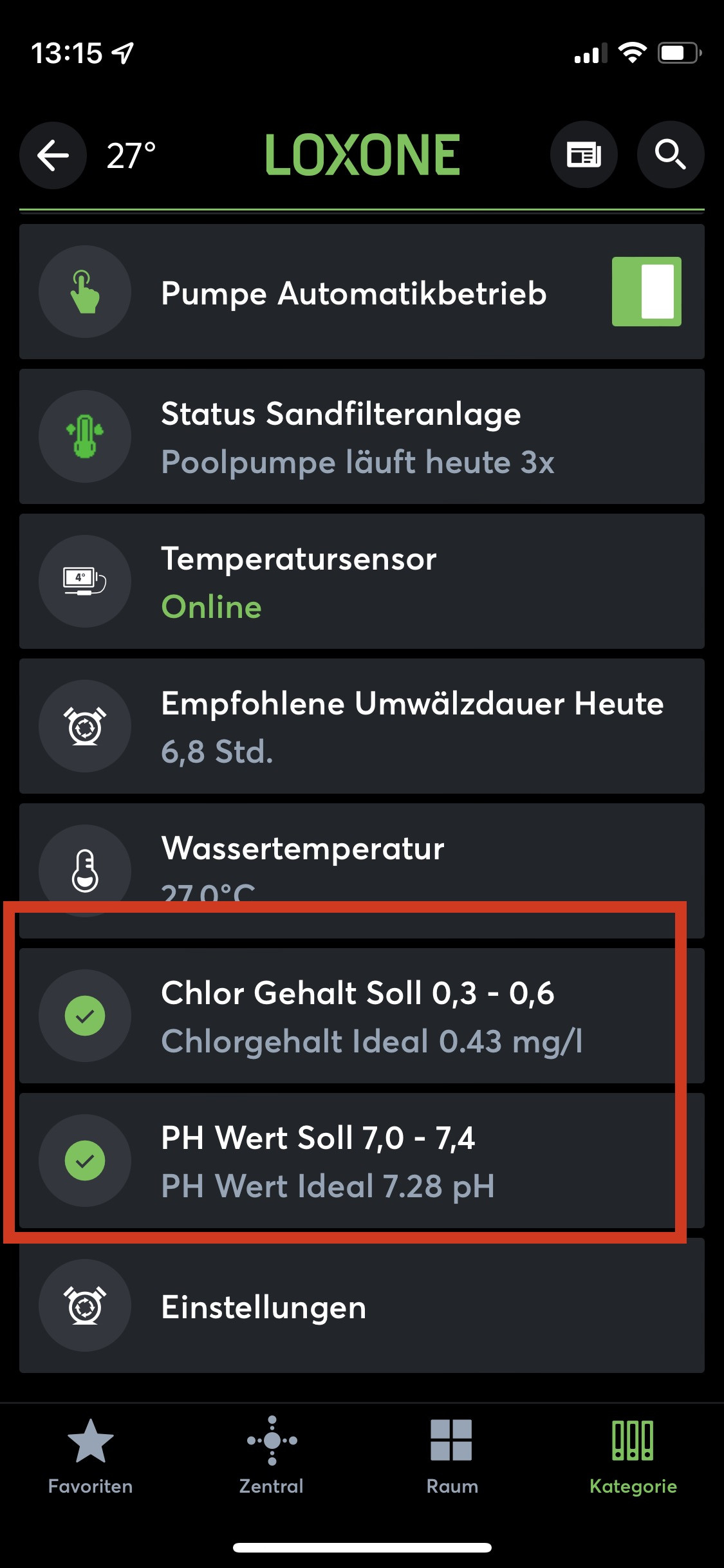

              Heute eine neue Variante…
              Zwei neue Werte mit dem Pool lab gemessen. Chlor und PH
              Der Chlorwert wurde in Loxone übernommen, der PH Wert nicht.
              Im LabCom Plugin hat es die aktuellen Werte übernommen aber zum MQTT wurde nur der Chlor wert übernommen obwohl beide Werte zeitgleich vom Pool lab übertragen wurden.

                    Also in dem log ist gar nichts zum Broker übertragen worden, weil die Daten sich nicht geändert haben. Ist wohl nicht das richtige Log zu dem Fall, den du oben beschrieben hast….
                    Du weißt aber, dass es den Wert „pH“ und „PL pH“ bei dir gibt? Und du schaust auf den richtigen? Der eine kommt von den PoolLab Messungen, der andere ist dein manueller wert.

                      #43

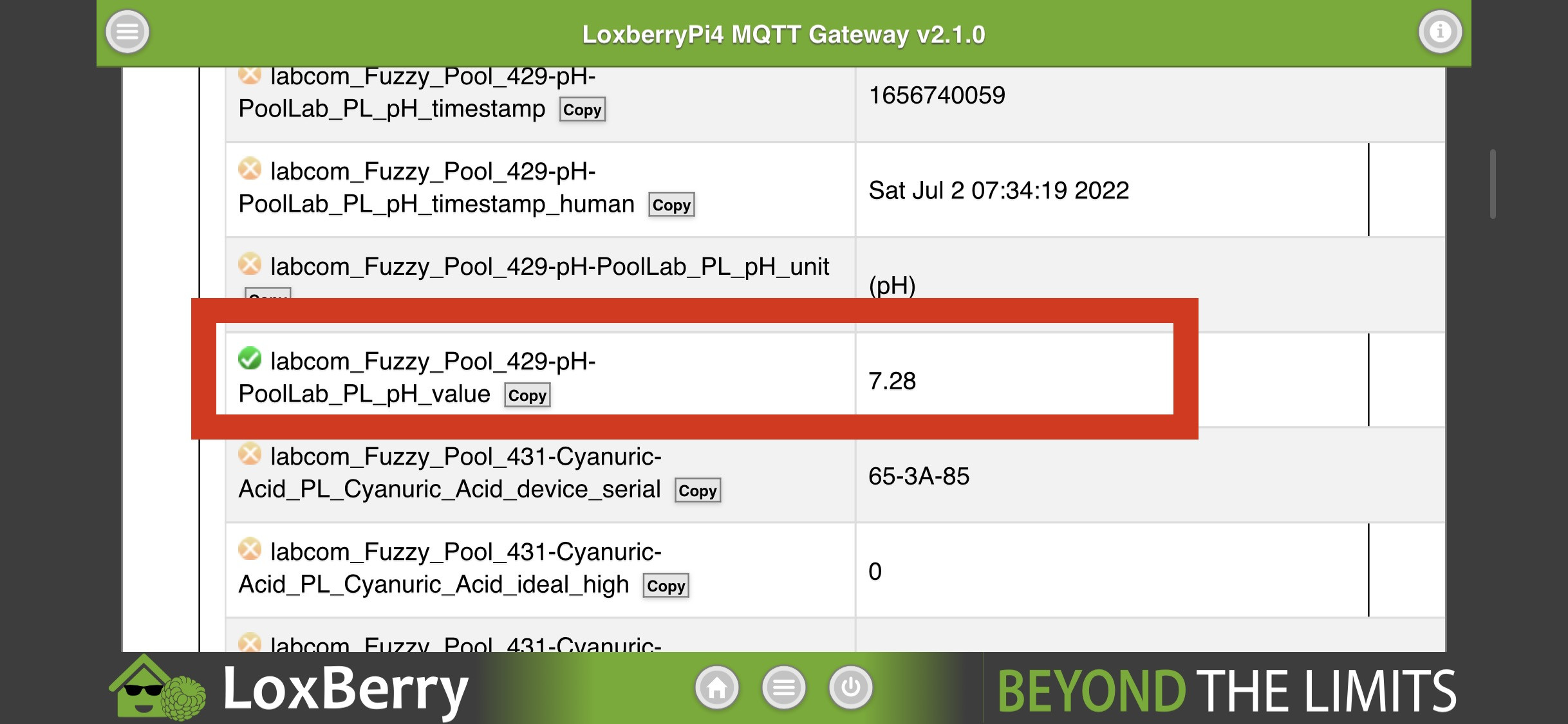

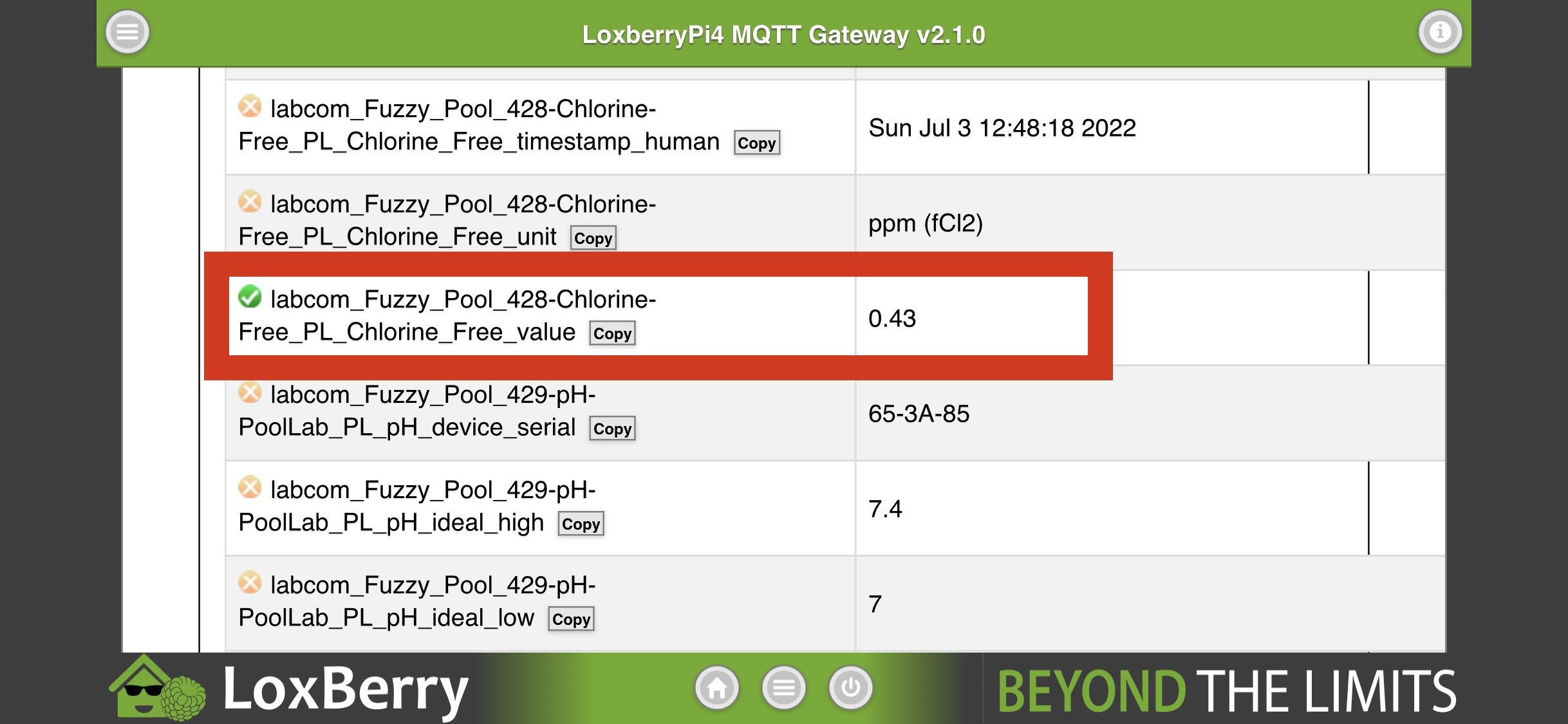

                      Hmm eigentlich hat sich der Chlorwert von 0,42 auf 0,43 verändert und der PH Wert hat sich von 7,28 auf 7,29 verändert.
                      Im MQTT Plugin kommen nur die Werte mit vorangesetztem PL rein.
                        Ja, das sind die Werte der automatischen Messung. Also wenn du vom PoolLab in die cloud überträgst.
                      • Gargamel
                        Gargamel kommentierte
                        Also hat es bei mir nur den Wert Chlor 0,43 ins MQTT übertragen. Der pH Wert hat sich nur im PoolCom Plugin verändert, aber NICHT im MQTT Plugin und somit auch nicht im Miniserver.
