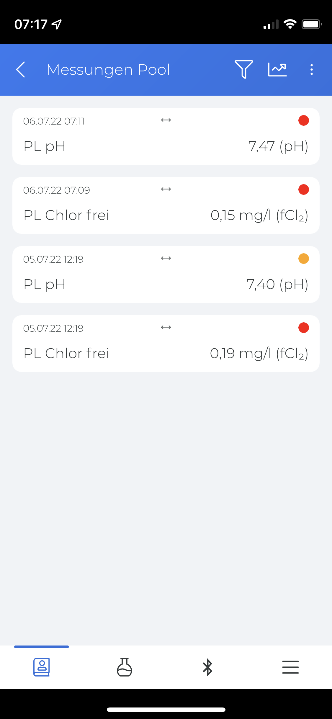

            So, heute mein letzter Versuch:
            - gerade mit dem PoolLab das Chlor und den pH Wert gemesse. Ergebnis pH = 7,47 und Chlor 0,15
            - PoolCom App geöffnet und beide Werte vom poolLab auf die App importiert
            ​​​​​​- Werte wurden auch in die Cloud importiert
            ​​​- diesmal wurde der Chlor wert im MQTT übertragen und somit auch in die Loxone App. Der pH Wert wurde nicht aktualisiert.
            Keine Ahnung warum es bei mir nicht geht.
            Trotzdem danke für deine Hilfe und Geduld.

                #52
                Ist alles sehr seltsam….
                In dem log sehe ich aber nur den alten ph Wert von 7,40
                Der aktuelle Wert ist aber 7,47 ?

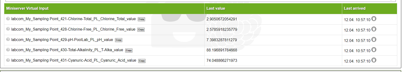

                      Hab mir auch das Plugin installiert, soweit auch alles gut.
                      Hab jetzt mal die Wasserqualität getestet (10.04 und heute 12.04).
                      Laut Logfile, wenn ich es richtig verstehe sollten die Werte:
                      - PL_Cyanuric_Acid
                      - PL_Chlorine_Total
                      - PL_Chlorine_Free
                      - PL_pH
                      neuer sein als der "alte" Wert und somit übergeben werden, sprich an Loxone gesendet werden.
                      Dies war aber leider nicht der Fall:
                      Klicke auf die Grafik für eine vergrößerte Ansicht  Name: image.png Ansichten: 0 Größe: 34,3 KB ID: 429253
                      Jemand eine Idee an was es liegen kann?
                      Habe immer _value verwendet.​

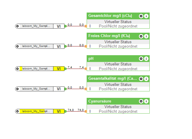

                        Schau mal zunächst in der Incoming Overview im MQTT-Widget, ob die neuen Werte in Deinem MQTT Broker angekommen sind. Wenn das so ist, dann funktioniert das Plugin und wir müssen den Fehler auf der Seite MQTT->Loxone suchen. Vielleicht auch mal einen Screenshot von der Incoming Overview und Deinem Virtuellen Eingang machen, damit wir nach Fehlern suchen können.

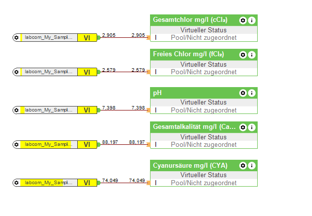

                          Danke für die rasche Antwort:
                          Klicke auf die Grafik für eine vergrößerte Ansicht  Name: image.png Ansichten: 0 Größe: 72,9 KB ID: 429279
                          Werte auf MQTT Seite sind da.
                          Ich hab vorhin nochmal im Plugin, noch einmal gespeichert und dann wurden übertragen.
                          Klicke auf die Grafik für eine vergrößerte Ansicht  Name: image.png Ansichten: 0 Größe: 14,1 KB ID: 429280
                          ​Aber wie es aussieht nur manuel, nicht automatisiert.

                            Ob automatisch oder manuell macht auf MQTT Seite keinen Unterschied... Der Wert muss sich aber auch ändern, sonst überträgt das MQTT Gateway nicht nochmal neu. Wenn auf jeden Fall die Werte im MQTT Gateway korrekt sind, kannst Du das ganze Plugin ausschließen. Dann läuft da alles OK.
                            Ich würde mal abwarten bis sich einer der Werte wieder ändert (oder Du misst halt nochmal) und dann warten, bis das Gateway nochmal wieder Werte abholt. Dann schauen ob es klappt.
