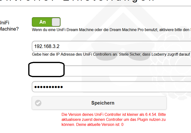

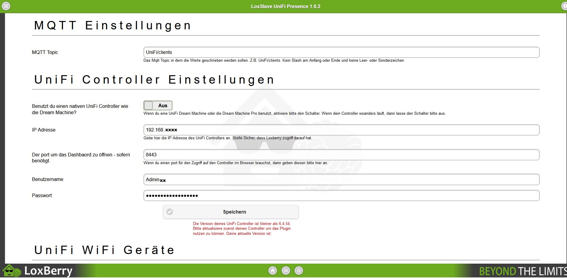

                    Hallo und schönen guten Abend,
                    nun ich habe das Plugin erfolgreich installiert bei mir. Zuvor habe ich natürlich auch das MQTT Plugin installiert und unter Subscriptions "UniFi/#" eintragen. Danach habe ich versucht das Unifi Plugin zu konfigurieren. Leider zeig es bei mir nach der Eingabe der Daten folgenden Fehler an:
Ansichten: 2552
Größe: 232,7 KB
                    Die Version deines UniFi Controller ist kleiner als 6.4.54. Bitte aktualisiere zuerst deinen Controller um das Plugin nutzen zu können. Deine aktuelle Version ist:

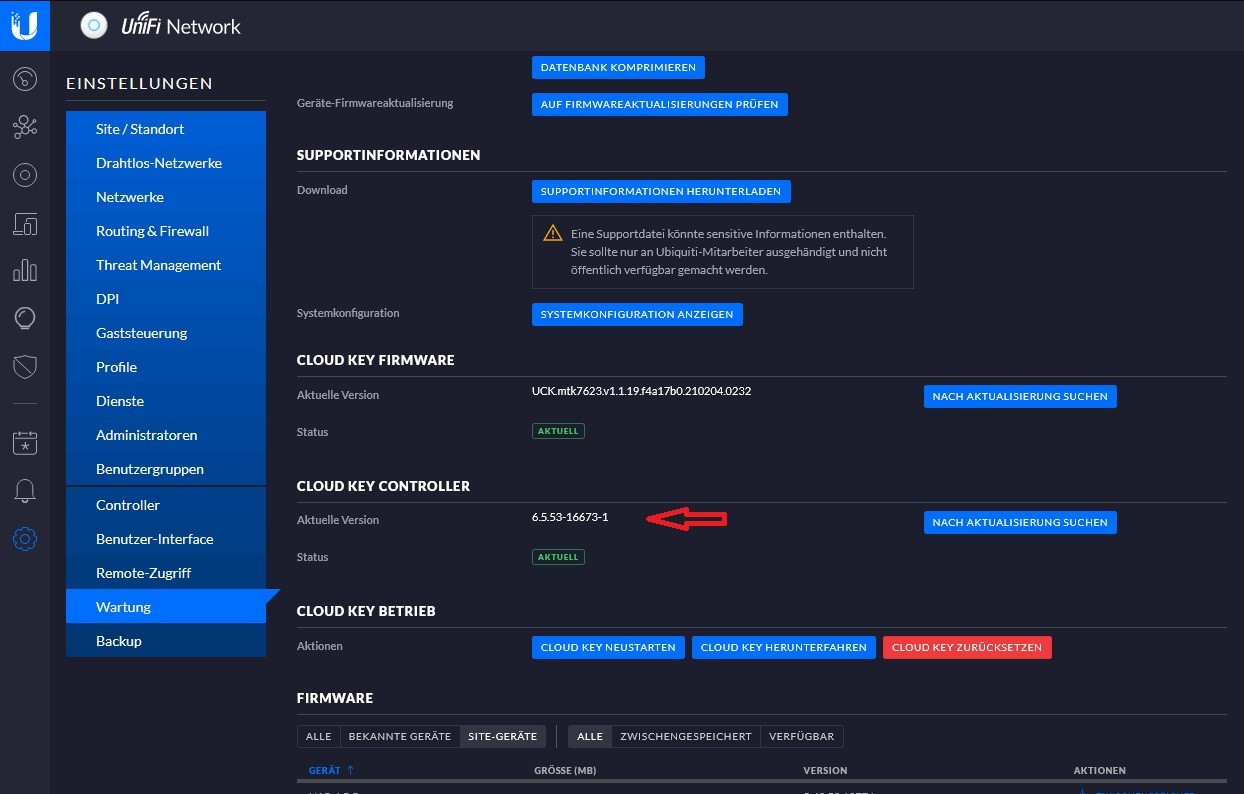

                    Nun mein UniFi Controller läuft auf einen "Cloud Key" Gen1 und deshalb habe ich auch den Schalter Dream Maschine auf "AUS" geschaltet und das richtige Port eingetragen. Meine UniFi Controller läuft zur Zeit unter der Version "6.5.53-16673-1".
                    Kann mir vielleicht jemand sagen, was ich da verkehrt mache oder wo der Fehler liegt?

                    • Loxtom577
                      Loxtom577 kommentierte
                      Starte mal den Loxberry neu. Bei mir hat es geholfen.

                    Wie es aussieht erkennt das Plug-In die aktuelle Controller-Version nicht.
                    Hab eben meinen Cloud Key Plus Gen.2 auf die aktuelle Version (die gleiche wie bei dir) hochgezogen.
                    Jetzt erkennt das Plug-In die Controller-Version nicht mehr.
                    Plug-In Version: 1.0.2

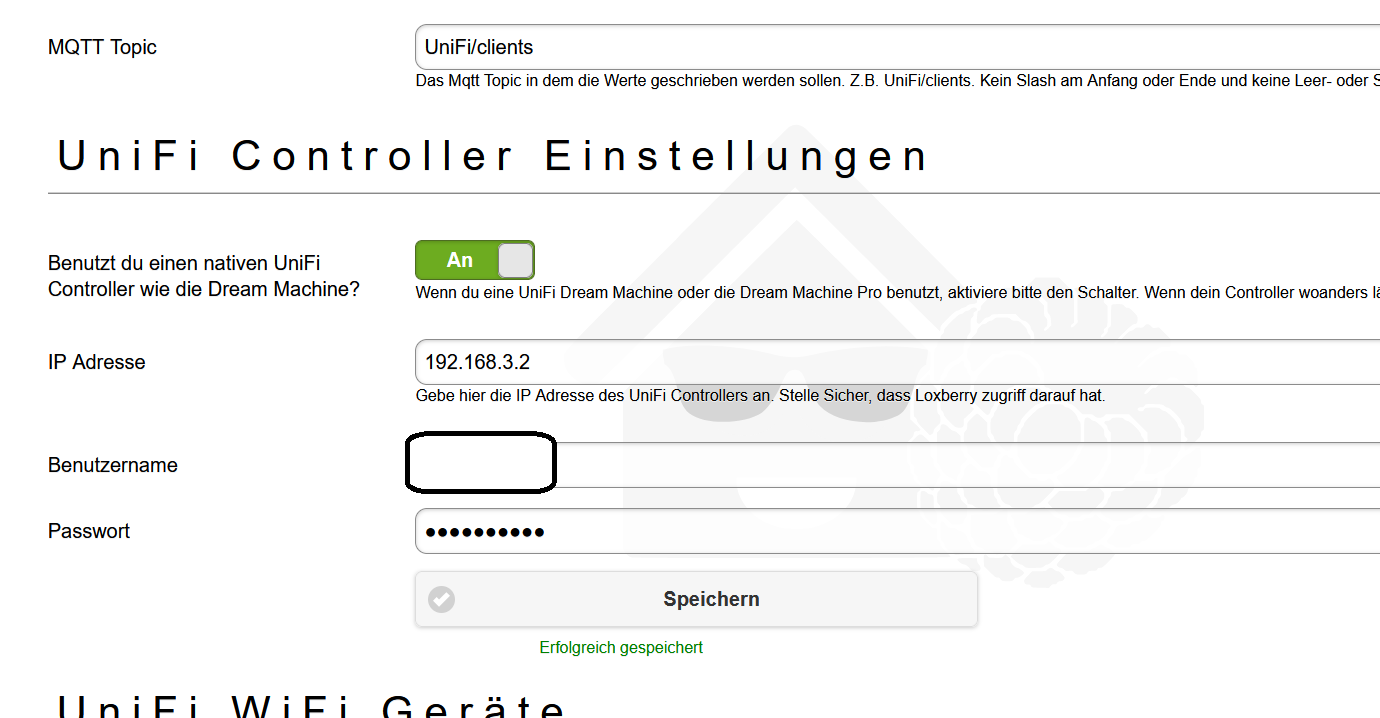

                    Klicke auf die Grafik für eine vergrößerte Ansicht  Name: UP2.png Ansichten: 0 Größe: 56,2 KB ID: 326859
                    Vor dem Update des Controllers hat es funktioniert.
                    Den Schalter für den nativen Controller muss ich auf "An" stellen sonst wird der CKP nicht erkannt. Könnte bei dir auch sein.
                    Klicke auf die Grafik für eine vergrößerte Ansicht  Name: UP.png Ansichten: 0 Größe: 97,7 KB ID: 326860
                    Diesen Screenshot hab ich vor dem Update des Controllers gemacht.
                    Da war noch eine 6.4.xx drauf.

                    • Loxtom577
                      Bei mir geht es wieder, ein Neustart des Loxberry hat geholfen.
