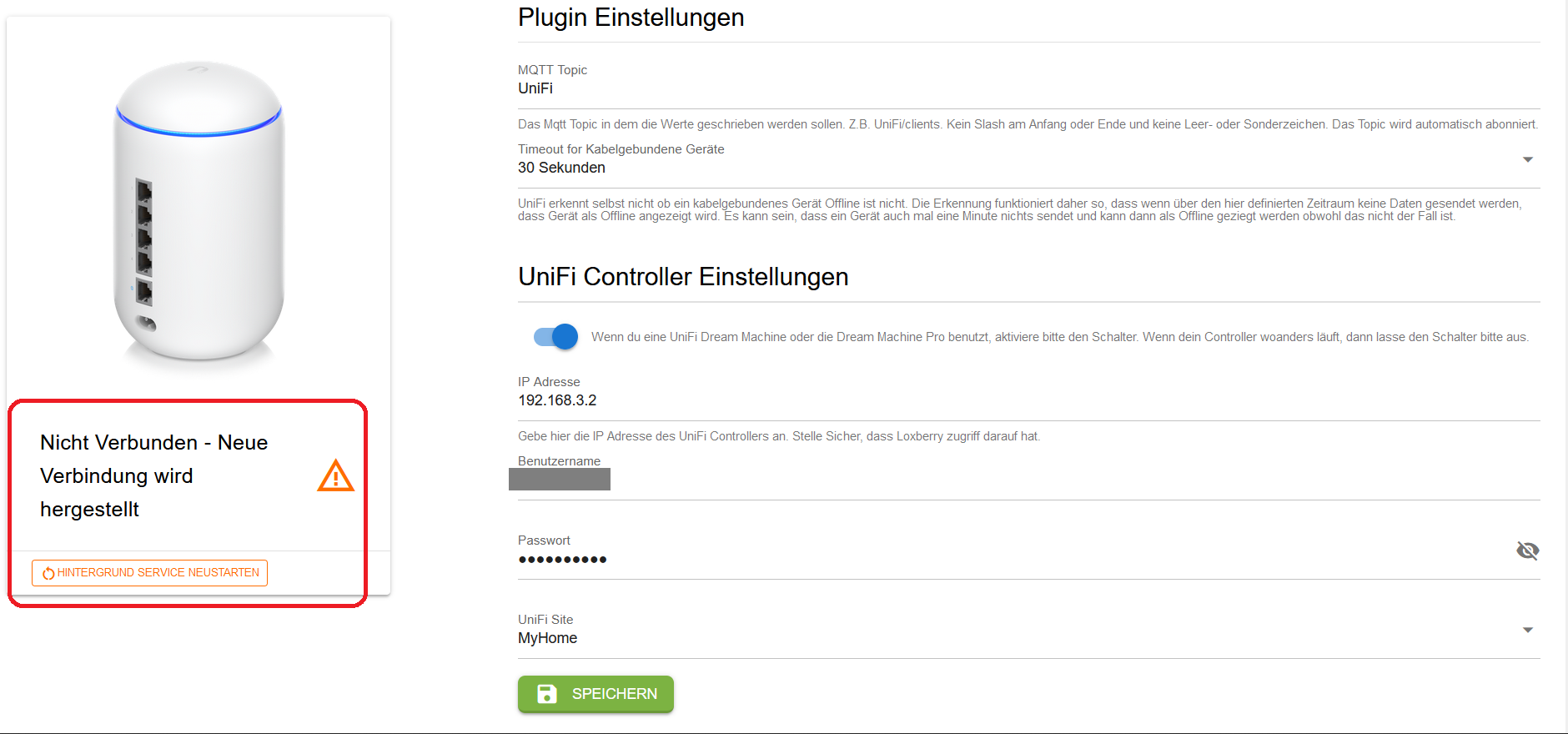

    #46
    Ich habe die aktuellen Pre-Releases (NES 1.0.1 und UnifiPresence 2.1.1) installiert. Ob der Fehler mit dem Cron wieder auftritt muss ich noch beobachten.
    Aber eins ist mir bereits aufgefallen:
    Das Unifi-Plugin meldet "Nicht verbunden" scheint aber zu funktionieren.
    Ich verwende keine Dreammachine sondern den Cloud Key Plus Gen.2 und das Unifi Security Gateway.
    Klicke auf die Grafik für eine vergrößerte Ansicht  Name: UPP.png Ansichten: 0 Größe: 172,5 KB ID: 345583
    Zuletzt geändert von Loxtom577; 23.04.2022, 18:29.
    • r.marske
      r.marske kommentierte
      Es kann sein dass der Cloud Key eine andere Api hat und es deswegen nicht funktioniert.
      Ich kann das leider nicht testen
    • Loxtom577
      Loxtom577 kommentierte
      Macht nichts. Es scheint zu funktionieren, im Plugin kommen die Informationen der WLAN-Geräte an.
      Ob es auch mit dem MS klappt muss ich später testen, hab momentan ein größeres Projekt in Arbeit.
      Erst wenn das abgeschlossen ist hab ich Zeit für Experimente mit dem MS.
    • Loxtom577
      Es scheint wirklich zu funktionieren, im MQTT-Gateway kommen die Daten an.
      Dann sollte es auch mit dem MS funktionieren.

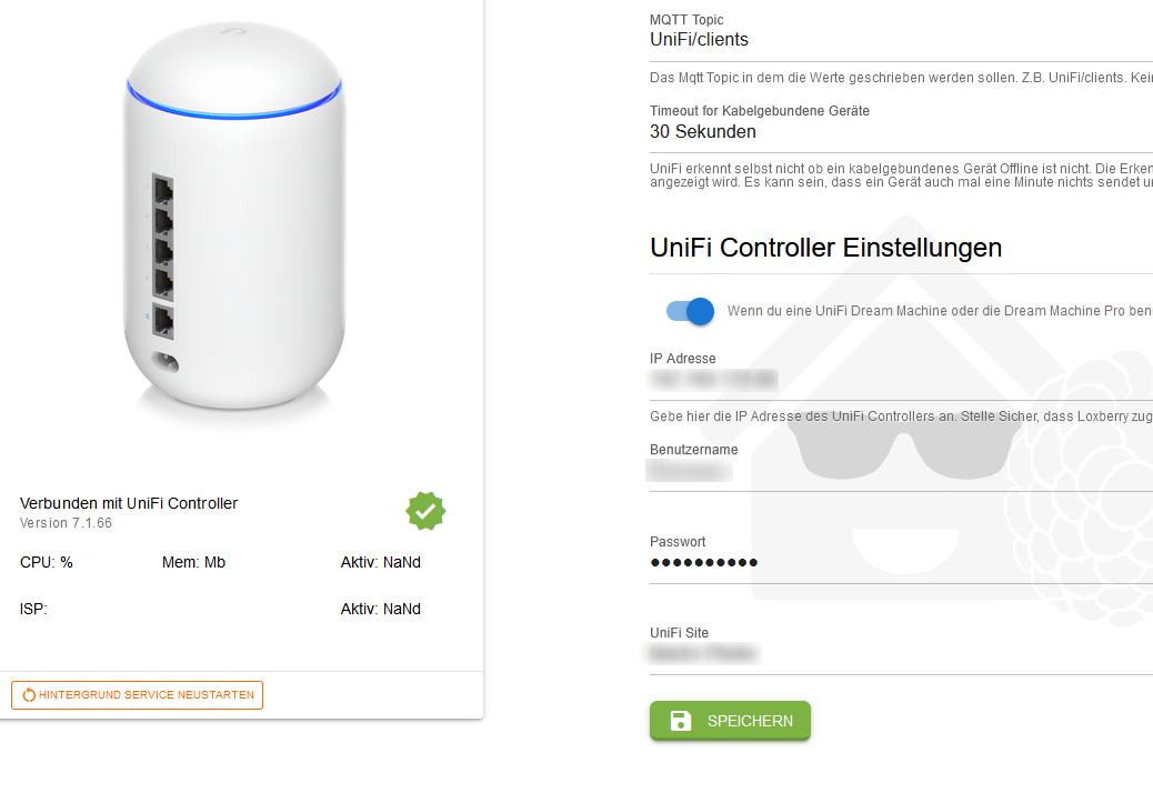

  • Wörsty
    • 06.11.2015
    • 203
    #47
    Hi Ronald,
    ich habe das eine Weile nicht benutzt und wollte es eben noch mal wiederbeleben.
    Dabei ist mir aufgefallen, dass wenn ich nach iPhone suche findet der Filter nix. Suche ich aber nach Phone findet er was.
    Beste Grüße
    Wörsty
    • Wörsty
      Wörsty kommentierte
      Du hast mich missverstanden. Du hast 2x nicht geschrieben:
      UniFi erkennt selbst nicht ob ein kabelgebundenes Gerät Offline ist nicht
      Es geht nur um den Schreibfehler ;o)
    • r.marske
      Ah! Das war so nicht ersichtlich, Danke, werd ich korrigieren.
    • Wörsty
      Wörsty kommentierte
      Sehe gerade noch was....
      Gebe hier die IP Adresse des UniFi Controllers an. Stelle Sicher, dass Loxberry zugriff darauf hat.
      Der Zugriff - groß - oder?

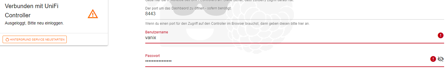

  • VaniX
    • 02.11.2016
    • 29
    #50
    erstmal tolles Plugin!
    Ich habe den Unifi Controller über Docker auf Unraid laufen. Ich habe allerdings das Problem, wenn ich Unraid oder den Docker neustarte (oder wegen Stromausfall,...), dass Unifi Presence die Verbindung verliert und sich nicht erneut verbindet.
    Wenn ich einmal auf Speichern klicke (ohne Änderung) läuft das Plugin wieder.
    Unifi Presence: 2.1.1
    Unifi Controller: 7.2.92
Ansichten: 892
Größe: 47,7 KB
    Vanix
    • VaniX
      VaniX kommentierte
      Hey, danke für die schnelle Rückmeldung
      In der Log-Datei steht folgendes:
      Send status update for device: xyz
      Socket connection closed 1001 -> Hier habe ich den Container beendet
      Ab jetzt ist stillstand in der Log-Datei. Sobald ich auf die Unifi Presence Einstellungsseite auf meinen Loxberry gehe:
      load new config
      Ich muss also nicht auf speichern klicken. Ich gehe auf die Einstellungsseite, dann steht Ausgeloggt. Öffne ich die Seite erneut ist das Plugin mit dem Controller verbunden und funktioniert. Der Benutzername und das Passwort wird noch rot angezeigt.
      Einen Two Factor Authentifikation habe ich nicht aktiviert.
    • r.marske
      Hey Vanix,
      also wenn ich mir den code so anschaue, dann sollte sich das Plugin eigentlich neu verbinden. Ich müsste das ggf mal selbst testen was passiert.
    • FreakErn
      FreakErn kommentierte
      Ich habe ein sehr ähnliches Setup und ich habe exakt das gleiche Problem wie VaniX. Wenn ich den Controller neu starte, dann taucht im Log die Meldung: "Socket connection closed 1001" auf. Sobald ich die Einstellungsseite des unifi-presence aufrufe erscheint im Log die Meldung: "load new config" (zwei mal)
      Ab dann funktioniert das Plugin wieder wie gehabt.
      Meine Vermutung ist, dass du es gleich erneut versuchst dich anzumelden und der controller aber noch nicht da ist und es dann eben zu einem Statuscode kommt, der ein "Fehler" darstellt. Es gibt in der index.js auch keinen else-zweig, sondern nur konkrete Bedingungen, was bedeuten könnte (! könnte... bin nur mal schnell drüber geflogen), dass ein 404 (hab ich eben flüchtig gesehen) eben zu keinem reconnect führt und das plugin auf einen config-change wartet, der passiert, wenn das UI aufgerufen wird.
      Zuletzt geändert von FreakErn; 09.10.2022, 11:14.

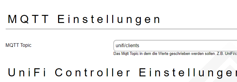

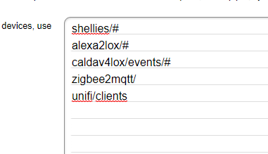

      #58
      Hi r.marske,
      danke für das coole Plugin. Leider habe ich ein kleines Problem mit MQTT. Config funktioniert - wie WLAN Geräte werden im Plugin dargestellt - kann die Geräte auch auswählen - leider kommt in MQTT nichts an. Ich hab mehrere Subscriptions (Zigbee2MQTT, shellies, alexa2lox, ...) die einwandfrei funktionieren. Hättest du eventuell einen Tipp für mich an was das liegen könnte?
      Loxberry 2.2.2.2
      Unifi Presence 1.0.2
      Express 1.0.2
      MQTT 2.1.0
      Klicke auf die Grafik für eine vergrößerte Ansicht  Name: image.png Ansichten: 0 Größe: 25,6 KB ID: 373551
      Klicke auf die Grafik für eine vergrößerte Ansicht  Name: image.png Ansichten: 0 Größe: 10,9 KB ID: 373552
      Danke und Gruß
      Zuletzt geändert von beekaydottv; 03.01.2023, 19:17.
      • Stefan668
        Stefan668 kommentierte
        denke es fehlt das /# nach clients oder? zumindest schaut’s bei mir so aus
      • r.marske
        Die Subscription sollte automatisch angelegt werden, sie ist unter den manuellen Subscriptions in einem Dropdown zu finden. Vllt klappts wegen der doppelbelegung nicht.
