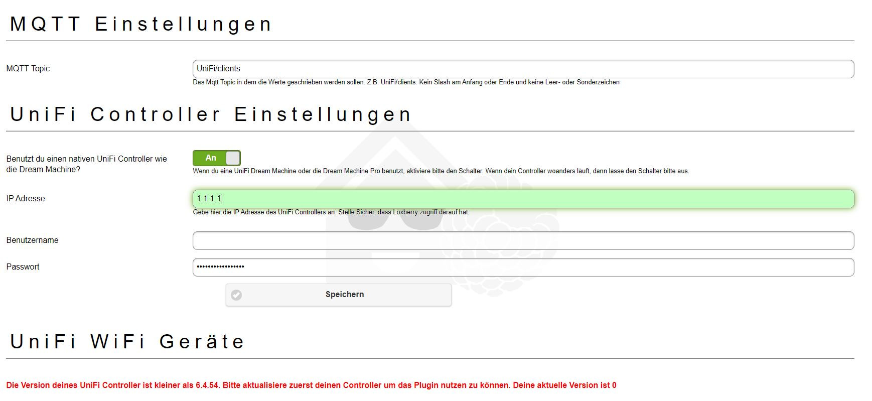

        Ich denke es wäre ein Update nötig.
        Mein Controller läuft nun aktuell auf 7.0.23 auf der UDM PRO.
        Das Plugin sagt "aktuelle Controller Version 0"
        Natürlich hab ich nich die 1.1.1.1 und der Benutzer is nich leer.
        Für den Screenshot aber schon...
Ansichten: 839
Größe: 181,9 KB
        Ciao, Leigh

          Hast du den Loxberry nach der PlugIn-Installation neu gestartet?
          Bei mir funktioniert es mit der 7.0.23 auf einem CKG2 Pro und der PlugIn-Version 1.0.2.
            Das Plugin läuft schon länger.
            Da wurde nur ein Controller-Update gemacht. Und das war auch nicht das erste mal.
            Zudem is das bei mir auf der UDM-PRO. Vllt gibt es da Anpassungen des UnifiOS.
            Ciao, Leigh
            • Leigh
              Leigh kommentierte
              Seltsamerweise tut es nun wieder, ohne Neustart des Controllers/Loxberrys.

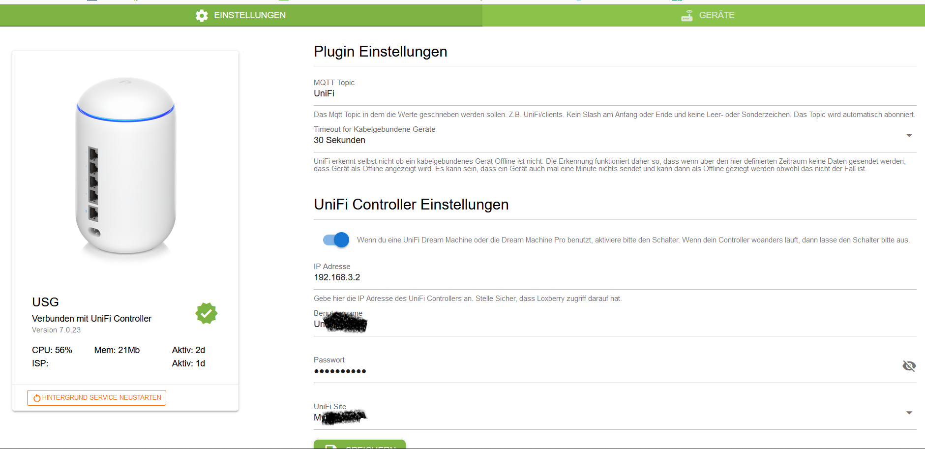

            Ich komme heute mal mit einem Update um die Ecke. Ich hab in den letzten Wochen einiges gemacht am Plugin und das Ergebnis kann sich sehen lassen.
            Aktuell ist es als Beta Release veröffentlicht, da ich nicht ausschließen möchte, dass es noch den ein oder anderen Fehler gibt. Die komplette Architektur des Plugins wurde geändert und man braucht nun zusätzlich das Express Plugin auf dem Loxberry.
            Hier mal die Neuerungen im Detail:
            • Komplett neues Interface und bessere Fehlermeldungen
            • UDM Informationen
            • 2 Tabs für Einstellungen und Geräte
            • Such- und Filteroptionen für Geräte
            • Die Geräte Liste aktualisiert den Status
            • Kabelgebundene Geräte können mit Einschränkung des Timeouts ebenfalls überwacht werden
            • Unterstützung von verschiedenen Sites im UniFi Controller
            • Das MQTT Topic wird nun automatisch abonniert

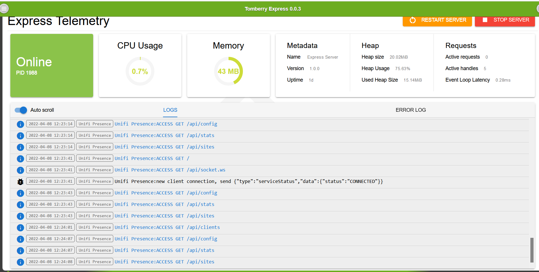

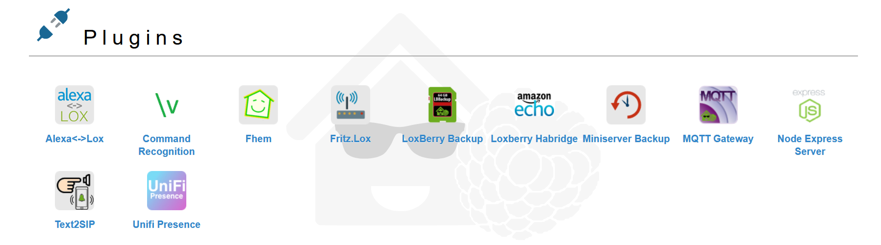

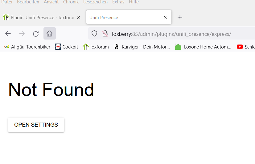

              Bei mir läuft es leider nicht problemlos.
              Bekomme stündlich folgende Meldung per Mail:
              Betreff: Cron <root@loxberry> cd / && run-parts --report /etc/cron.hourly
              Nachricht:
              /etc/cron.hourly/logrotate: error: Compressing program wrote following message to stderr when compressing log /var/log/mosquitto/mosquitto.log.1: gzip: stdin: file size changed while zipping
              Diese Mail kommt erst seit ich Node Express Server V 0.0.3 und Unifi Presence V 2.0.1 benutze.
              Mit der letzten Version die ohne den NES auskam hatte ich das Problem nicht. Wenn nur der NES installiert ist und das Unifi Presence nicht hab ich auch keine Probleme.
              Raspberry: 3 B+
              Loxberry-Version: V2.2.1.2
              installierte Plugins: siehe Screenshot
