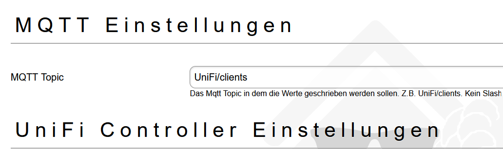

    nun ich habe den Loxberry auch mal Neugestartet und das jeweils mit anderen Einstellungen, sprich den Schalter "Benutzt du einen nativen UniFi Controller wie die Dream Machine?" mal auf An oder Aus geschaltet. Leider hat dies gebracht und meinen UniFi Controller Version wurde nicht erkannt bzw. ermittelt.

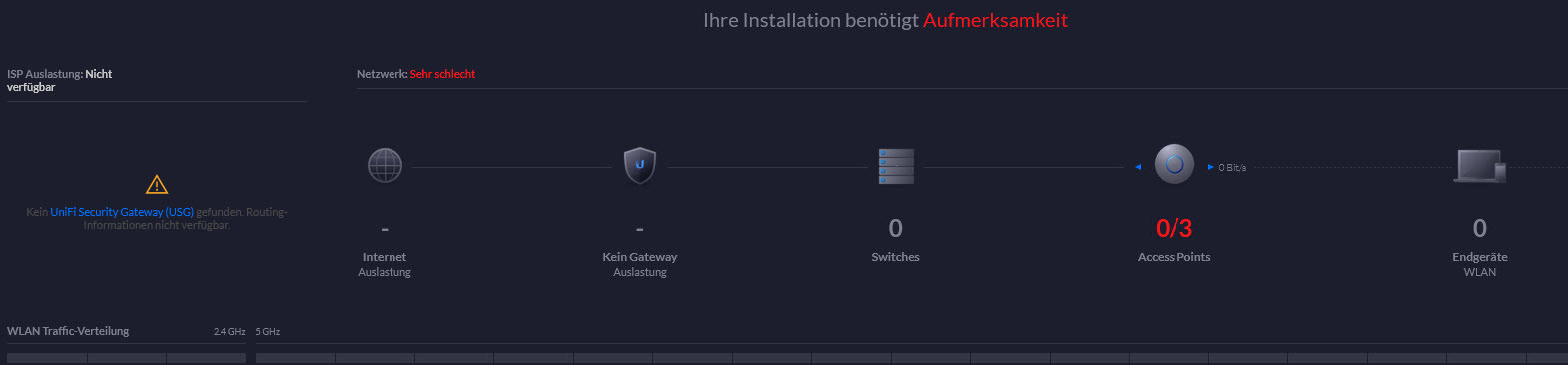

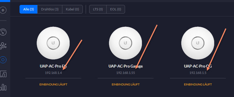

          Nun sind eventuell die AP weg, ich hatte das auch
          0/3 Access Points sind verbunden
          Klicke auf die Grafik für eine vergrößerte Ansicht  Name: unifi1.jpg Ansichten: 0 Größe: 48,5 KB ID: 333085
          nun:

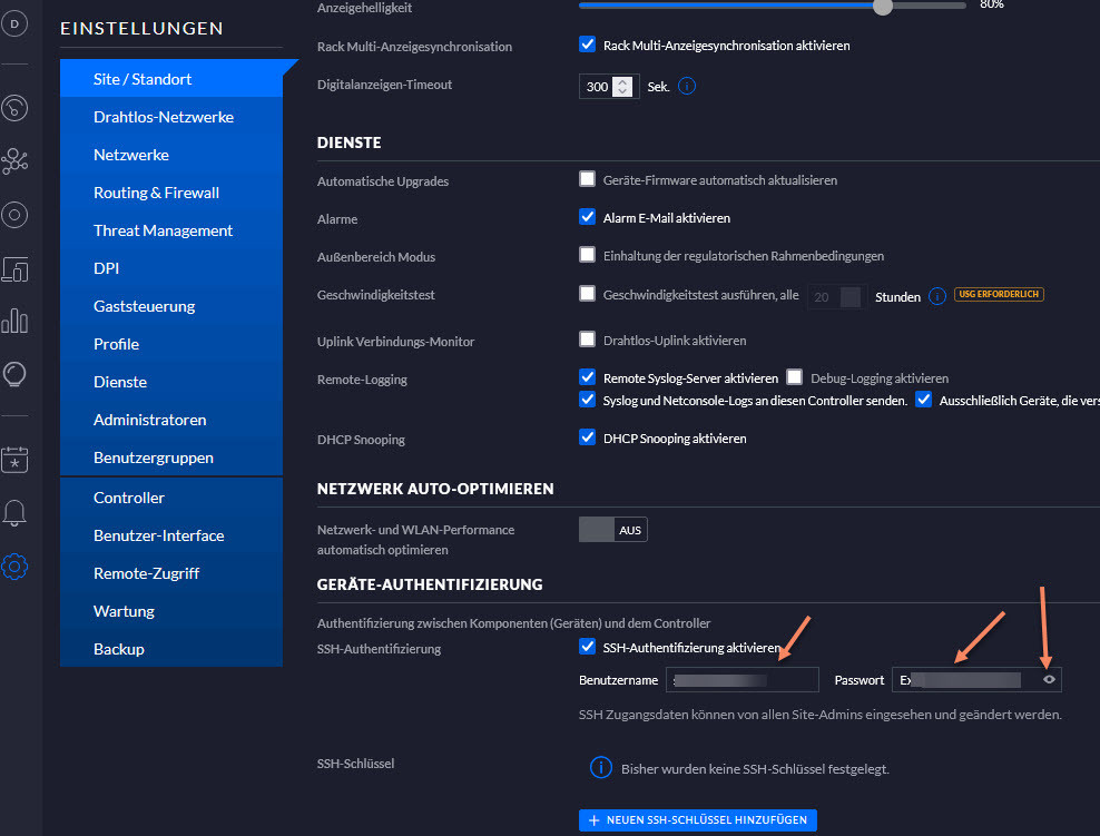

          Wichtig im alten (!) Controller, wo die AP noch eingebunden sind:
          unter "Site"
          SSH Zugang aktivieren.
          Nutzer und Passwort speichern.
          Mit dem Auge kannst Du das Passwort anzeigen lassen und kannst es auch kopieren
          Klicke auf die Grafik für eine vergrößerte Ansicht  Name: unifi0.jpg Ansichten: 0 Größe: 146,7 KB ID: 333084
          Dann die IP Adressen Deiner Hardware heraussuchen:
          Hier Beispiel 3 Access Points
          Klicke auf die Grafik für eine vergrößerte Ansicht  Name: unifi2.jpg Ansichten: 0 Größe: 46,7 KB ID: 333086

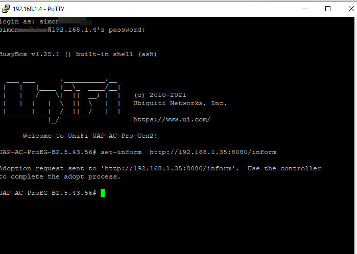

          Nun mit Putty oder einem anderen Shell Programm mit jedem AP verbinden.
          Dazu die IP eingeben
          Nutzer
          Password
          Danach
          set-inform  http://192.168.1.35:8080/inform
          Die richtige IP Adresse Deines Loxberry, wo der Controller drauf läuft.
Ansichten: 639
Größe: 69,5 KB
          Dann den nächsten Access Point /Hardware.
          Dann sind alle wieder drin.
          Nun erscheinen auch alle WiFi Geräte im Unifi Presence Plugin

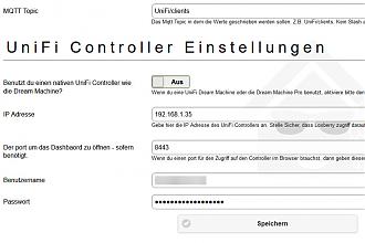

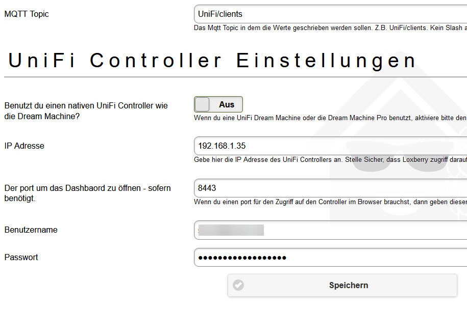

            Erst einmal tausend Dank für die schnelle und tolle, ausführliche Antwort. Echt klasse! Adopt hat auch geklappt, nur leider hänge ich jetzt wie ein Nutzer auf der ersten Seite beim Presence-Plugin. Hab Schalter auf aus, da ich ja den Controller über das andere Plugin laufen lasse und die IP des Loxberry mit Port 8443. Dann die Zugangsdaten für den Controller und es kommt immer "Fehler beim Speicher, Bitte überprüfe die Zugangsdaten: UniFi Login failed". Auch nach Neustart des Loxberry....
              • 2671
              hast Du den richtigen Benutzernamen für den Controller eingegeben?
              Also, das was Du auf der Weboberfläche des Controllers als Login benutzt; nicht die SSH Zugangsdaten!
              Hast Du eventuell ein "!" im Passwort? Damit hat das das Plugin wohl Schwierigkeiten (steht weiter oben)
              Bei mir klappt es:
Ansichten: 785
Größe: 142,5 KB

                Hallo, habe alles richtig gemacht. Habe aber einen Workaround gefunden: Wenn ich einen zweiten Admin im Controller anlege, klappt es mit diesen Zugangsdaten! Keine Ahnung warum es mit dem Hauptadminzugang nicht ging...naja jetzt sehe ich die Geräte im Plugin und kann mich nun mit der Weiterverarbeitung über MQTT bzw UDP beschäftigen!

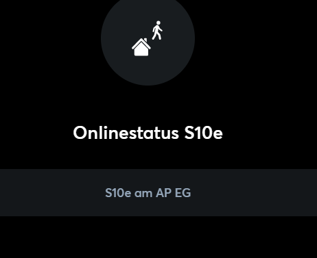

                Das einzige was mir noch fehlt (wurde glaube ich schon angesprochen) wäre der Name des AccessPoints. Damit könnte ich einen echten Mehrwert generieren, da ich dann das Stockwerk der Teilnehmer weiß!
                • Loxtom577
                  • 19.08.2018
                  • 534
                  So in der Art?

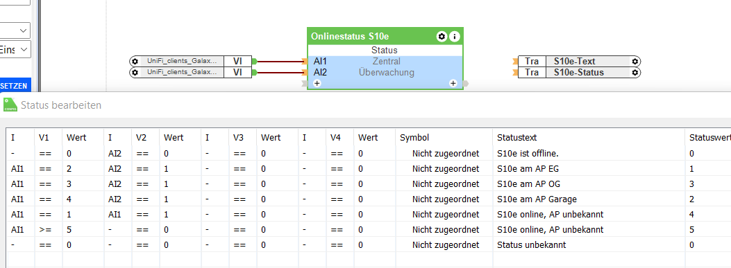

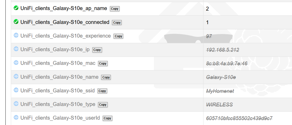

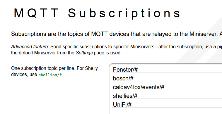

                    Bei mir sind die APs im Controller mit einem eindeutigen Namen benannt. Bei den APs handelt es sich um verschiedene Unifi-Modelle.
                    Den Rest macht das Plugin, MQTT und Loxone.
                    (Bild 1 Unifi-Plugin, Bild 2 MQTT Subscriptions, Bild 3 MQTT-Conversions, Bild 4 MQTT - Incoming Overview, Bild 5 Loxone Config)
                    Klicke auf die Grafik für eine vergrößerte Ansicht  Name: unifi.png Ansichten: 0 Größe: 39,4 KB ID: 333361 Klicke auf die Grafik für eine vergrößerte Ansicht  Name: subscriptions.png Ansichten: 0 Größe: 54,3 KB ID: 333359 Klicke auf die Grafik für eine vergrößerte Ansicht  Name: Conversions.png Ansichten: 0 Größe: 6,5 KB ID: 333362 Klicke auf die Grafik für eine vergrößerte Ansicht  Name: incoming.png Ansichten: 0 Größe: 101,6 KB ID: 333363
                    Klicke auf die Grafik für eine vergrößerte Ansicht  Name: status.png Ansichten: 0 Größe: 35,0 KB ID: 333360
                    Da ich noch am testen bin lasse ich momentan den Status nur in der Visu anzeigen. Zukünftig soll der Status meines Smartphones (Samsung Galaxy S10e) auch für weitere Logiken verwendet werden.

                      Genau so etwas will ich. Danke! Hast Du es auch schon geschafft übersichtlich mittels Statistik mitzuschreiben wo wer ist? Würde es auch gerne eine Weile beobachten....brauche ich es drei Statusbausteine?
                      • Loxtom577
                        Loxtom577 kommentierte
                        Der eine Statusbaustein ist bisher die einzige Logik die ich mit dem Unifi-Plugin verwende.
                        Habe auch nur ein Smartphone das ich überwache (Singlehaushalt).
                        Wenn du mehrere Smartphones überwachen musst, muss die Logik und auch die Conversions entsprechend angepasst werden.
