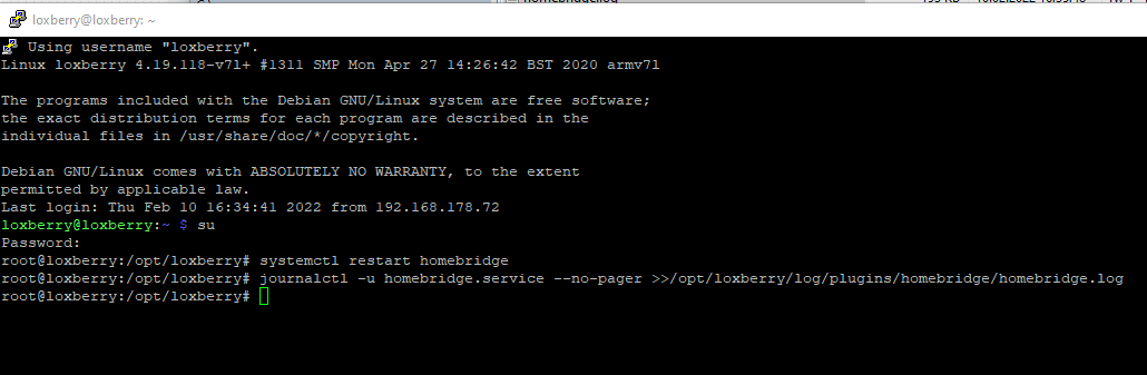

            Fuxi, mach mal folgendes.
            Verbinde dich mit Putty mit dem Loxberry und melde dich als root mittels su an.
            Führe dann folgende Befehle aus:
            systemctl restart homebridge
            journalctl -u homebridge.service --no-pager >>/opt/loxberry/log/plugins/homebridge/homebridge.log
            Kommt bei dem 1. Befehl keine Fehlermeldung, dann bitte das erstellte Logfile unter /opt/loxberry/log/plugins/homebridge/homebridge.log hier anhängen.
            Auch bitte das Installationslog des Plugins hier anhängen. Das findest du unter /opt/loxberry/log/system/plugininstall/homebridge.log
            Dann schauen wir mal.

            • Fuxi
              • 258
              Hallo !
              Danke,es kam beim ersten Befehl keine Fehlermeldung.
              Anbei die zwei LOGS.
              Danke für die Hilfe !

                Hallo Fuxi, teste mal die version https://github.com/blacksun80/LoxBer...ads/master.zip
                Schicke mir dann wieder die Logfiles.
                Port wurde umgestellt auf 8082.
                Führe dann anschließend per Putty als root noch folgenden Befehl aus:
                npm list -g | grep commander
                Evtl. fehlt dir das npm commander modul.
                Welche Loxberry Version hast du aktuell?
                Zuletzt geändert von blacksun; 11.02.2022, 10:36.

                  Fehlermeldung nach npm list.....:
                  npm ERR! error in /usr/lib/node_modules/homebridge-config-ui-x: ENOENT: no such file or directory, open '/usr/lib/node_modules/homebridge-config-ui-x/package.json'
                  • blacksun
                    • 20.01.2016
                    • 583
                    Da ist irgendwas mit dem npm
                    /usr/bin/homebridge -> /usr/lib/node_modules/homebridge/bin/homebridge
                    + homebridge@1.4.0
                    updated 1 package in 21.387s
                    npm WARN deprecated class-transformer@0.3.2: This release contains a breaking change from 0.3.1 but otherwise functions properly. Please read the changelog on Github to learn more.
                    npm ERR! code Unknown system error -117
                    npm ERR! syscall unlink
                    npm ERR! path /usr/lib/node_modules/homebridge-config-ui-x/node_modules
                    npm ERR! errno -117
                    npm ERR! Unknown system error -117: Unknown system error -117, unlink '/usr/lib/node_modules/homebridge-config-ui-x/node_modules'
                    npm ERR! A complete log of this run can be found in:
                    npm ERR! /root/.npm/_logs/2022-02-11T10_32_59_015Z-debug.log
                    Organisiere mal das logfile /root/.npm/_logs/2022-02-11T10_32_59_015Z-debug.log
                    Versuche mal noch:
                    npm uninstall -g --unsafe-perm homebridge-config-ui-x
                    npm cache clean --force
                    npm cache verify
                    Und starte danach mal neu. Dann nochmal installieren und das log hier wieder anhängen.
                    Zuletzt geändert von blacksun; 11.02.2022, 11:59.
