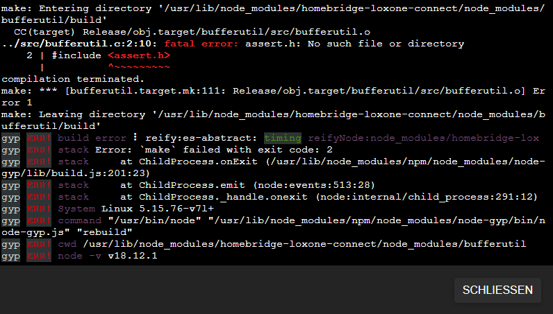

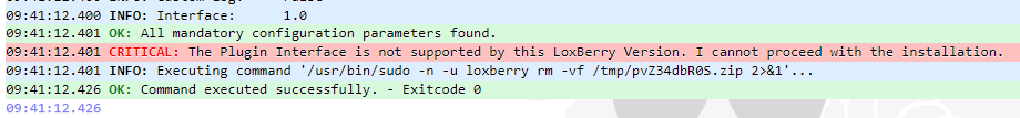

                Hi - ich wollte das Plugin auf einem Loxberry 3.0.0 installieren.
                Der meint aber, dass es nicht supportet wird.
                Kann man das fixen?
                Sg
                Edit: Problem ist die Version des Interfaces. Version 1.0 wird mit LB 3.0 nicht mehr supportet
                Klicke auf die Grafik für eine vergrößerte Ansicht  Name: image.png Ansichten: 0 Größe: 26,2 KB ID: 375991​Ich hab das in der Config auf 2.0 geändert, was das Plugin dann installiert, aber über die Plugin Page nicht aufrufen lässt. Allerdings ist dias Homebridge Interface über http://loxberry:8082 erreichbar. Interface-Aufruf müsste für LB 3.0 gefixt werden - Rest werd ich noch testen.
                Edit2: Plugin Loxone-Connect wirft einen Fehler. Hier komm ich nicht weiter derzeit...

                  Keiner hier, der hier weiterhelfen kann - ich hab den oben genannten Fehler auch bei anderen Plugins und komm hier leider nicht weiter...

                    • Hazze
                      Hazze kommentierte
                      Ja - ich denke, das Problem liegt an LB 3.0
                      Wie lange dauert es etwa noch, bis die Version offiziell raus kommt? Macht es Sinn, erstmal wieder downzugraden?

                    • Hazze
                      Hazze kommentierte
                      Bei LB 3.0 wird das GUI in LB nicht mehr supportet. Du kannst das Ganze aber dann direkt aufrufen, da im GUI eh nur ein Link drinnen stehen würde.
                      Hab ich oben schon mal geschrieben.
                      Blöder ist der Fehler mit der assert.h - ohne die kann ich einige Plugins nicht installieren...

                        UPDATE: Ich hab Homebridge jetzt manuell nach Anleitung am Loxberry installiert und nicht über das Loxberry Plugin. Nun funktioniert auch das Installieren diverser Apps.
                        Wollte nochmal zur Diskussion hier nachfragen.
                        Ich hab leider immer noch Probleme, diverse Plugins in der Homebridge zu installieren - zB. Loxone-Connect.
                        Hier kommt folgender Fehler - ich komm da aber nicht weiter.
                        Klicke auf die Grafik für eine vergrößerte Ansicht  Name: image.png Ansichten: 0 Größe: 42,3 KB ID: 385066
                        Ich verwende LB 3.0 und Homebridge 2.0 Beta (es lief aber auch mit der letzten Release Version nicht).
                        Vielleicht noch ein Hinweis für alle Vorposter - Installation von Homebridge über das vorhandene Loxberry Homebridge Plugin für LB konnte soweit problemlos installiert werden. Nur das Interface am Loxberry ist nicht aufrufbar, da sich da in LB 3.0 was geändert hat (müsste der Plugin-Entwickler mal fixen). Man kann die Hombebridge nach der Installation dann aber lokal aufrufen via <IP Loxberry>:8082
                        Kann jemand helfen?​
