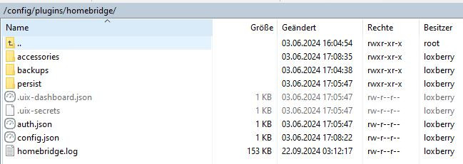

    loxnoob, bist du dir sicher, das hier keine config.json ist bei dir?
    So sieht es bei mir aus.

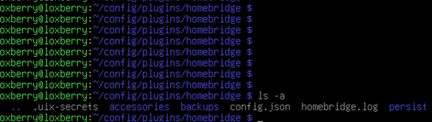

      blacksun, doch eine config.json habe ich. Allerdings ist die annähernd leer (nur die Base config drin). Sehr komisch, denn das was über Homebridge läuft, läuft noch immer, auch wenn die Config.json mehr oder weniger leer ist. Bei mir muss Homebridge woanders liegen, schließe ich daraus.

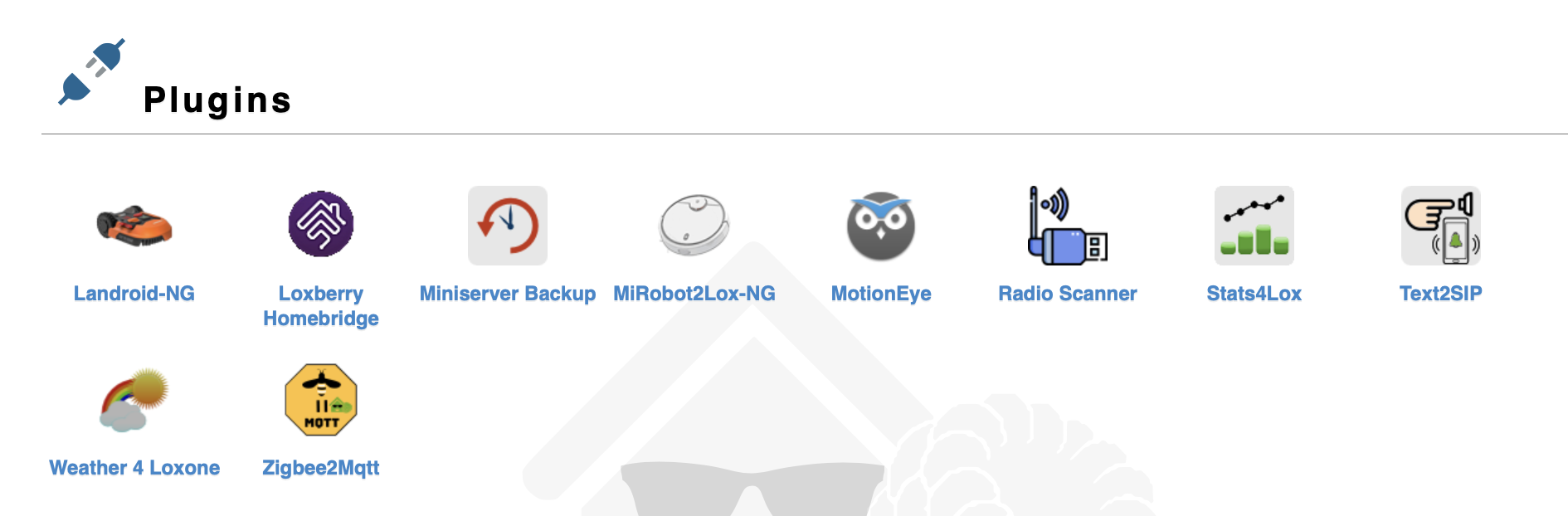

        Bei mir kommt das Plugin mit dem Plugin MotionEye von Prof.Mobilux in die Quere.

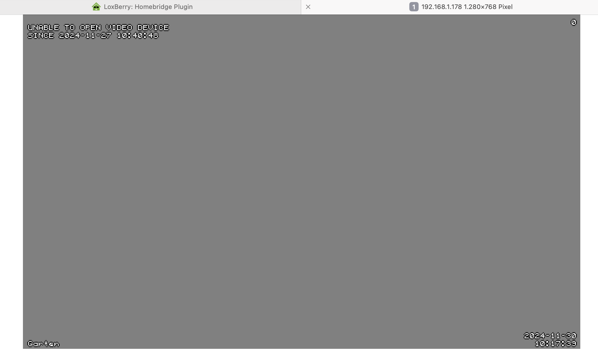

            Hi blacksun sagen wir es so, wenn ich die Weboberfläche von Homebridge aufrufen möchte erhalte ich folgenden Screen.
            Und bei meinen vorhandenen PlugIns habe ich nur MotionEye, was sich mit Kameras beschäftig.
            Das Webinterface von MotionEye läuft allerdings in der Tat auf Port 8765.
            Ein Portscan ergibt folgendes: 21, 22, 53, 80, 111, 139, 443, 445, 1883, 3000, 6066, 8081, 8082, 8083, 8086, 8765, 8881, 9001

              t_heinrich, dann wird das wohl der Webserver von einer Kamera sein. Wie gesagt, du könntest in den beiden Dateien den Port abändern. Also zuerst das Zip File von der Homebridge runterladen. Öffnen, die zwei Dateien anpassen und danach nach der Deinstallation, das Plugin aus dem ZIP-File installieren.

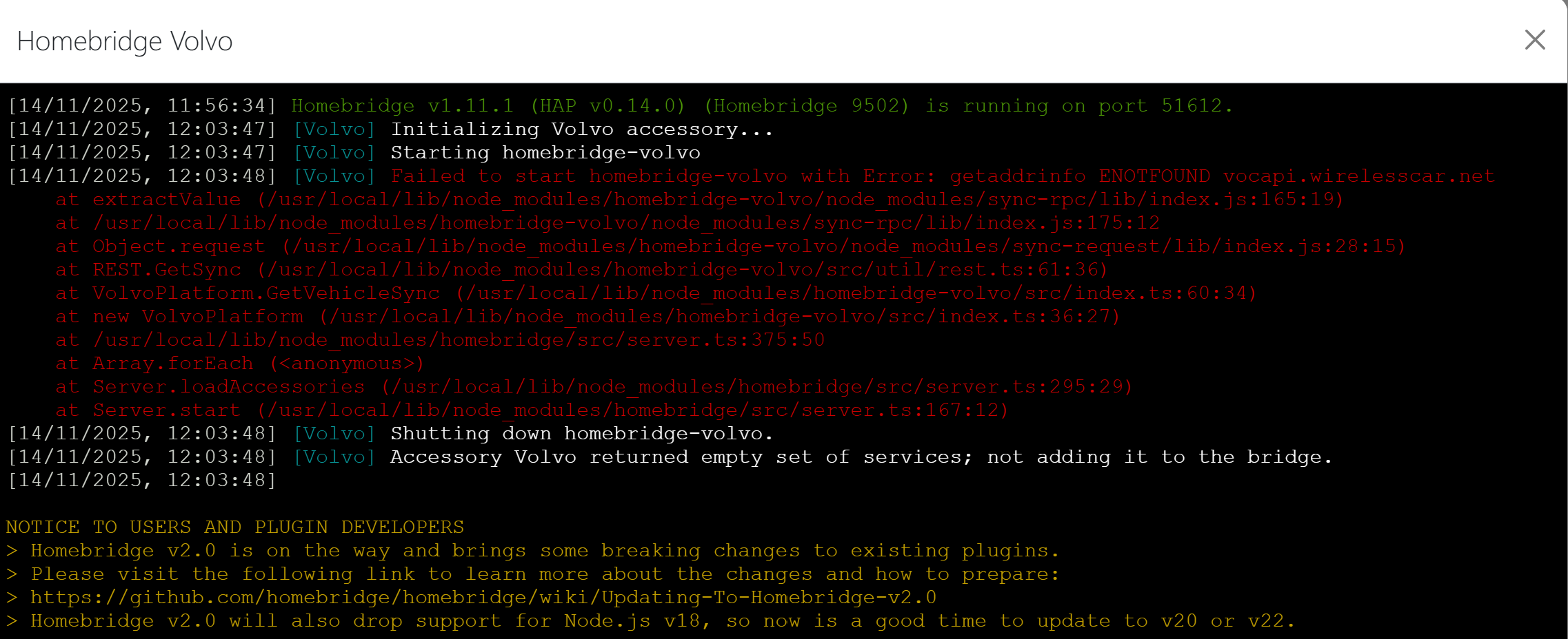

                    ich hab eine Frage zu der Installation,
                    Installation hat gut funktioniert jetzt habe ich ein Plugin installiert das scheint ein Problem zu haben, im Log finde ich folgenden Fehler.
                    Danke gleich mal Gruss Andi
