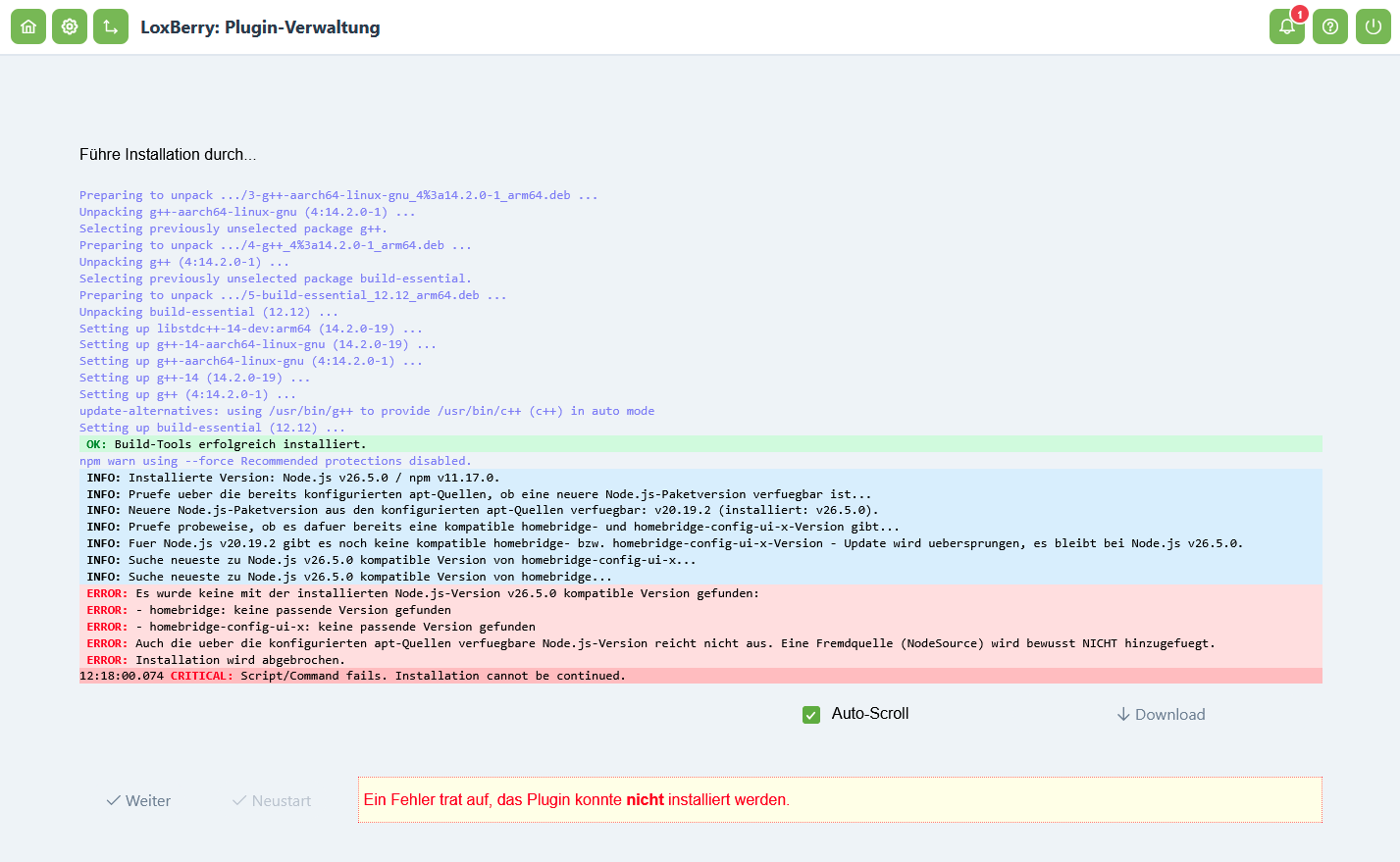

    Da hagelt es npm Fehler bei der Installation. Genau wie bei Dir beim Landroid-Plugin, wo ich keine Fehler habe. Hast Du den LoxBerry auf Trixie upgegraded oder ist das eine frische Installation? Könnte sein, dass der Fehler eher in Deinem System steckt.

      Ist eine frische Loxberry Installation.
      Gestern auf einem 3b+ raspberry pi aufgesetzt....
      2 Plugins installiert Landroid NG und Homebridge
