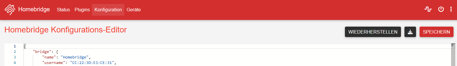

            wo kann ich die config datei vom homebridge finden? habe ein backup vom alten loxberry, aberdurch das update auf die aktuelle version is alles flöten gegangen und ich hätt gern die alte homebridge config in die neue instanz eingespielt....
            danke
            • blacksun
              • 20.01.2016
              • 583
              #66
Ansichten: 370
Größe: 24,6 KB
              Hätte gesagt, Konfiguration speichern und auf dem neuen Loxberry wiederherstellen.
