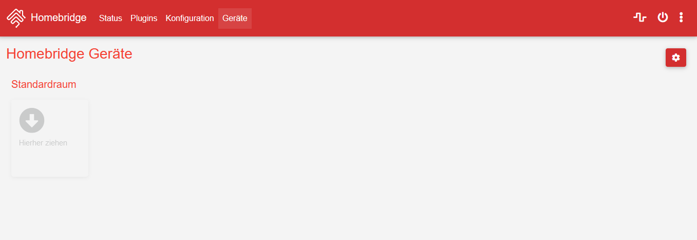

      Guten Tag,
      habe die Homebridge installiert hat alles funktioniert, habe mich mit meinem Admin und Passwort vom Miniserver angemeldet, aber leider sehe ich keine Geräte in der Hombridge.
      Was könnte ich falsch gemacht haben.
      • blacksun
        • 20.01.2016
        • 586
        Oben rechts Homebridge mal Neustarten. Ansonsten müsste im Logfile stehen, ob sich die Homebridge mit dem Miniserver überhaupt verbinden konnte.
        • bobo
          • 14.10.2015
          • 91
          Ich habe die Homebridge neu gestartet, ich kann immer noch keine Geräte finden.
          Habe die LogDatei angehängt, hoffentlich die Richtige, habe sonst keine gefunden, bitte teile mir mit wenn es noch eine Andere gibt, warscheinlich finde ich sie nicht.
          Bobo

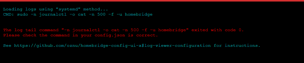

          • 13az13
            13az13 kommentierte
            Können Sie bitte eine Protokolldatei von config-ui-x anhängen. Es zeigt das Homebridge-Protokoll und die Probleme beim Abrufen der Geräte vom Miniserver. Wenn Sie die config-ui-x-URL laden, klicken Sie auf das Symbol links neben dem Power-Symbol, laden Sie dann dieses Protokoll herunter und ich werde auch Hilfe versuchen. Das angehängte Protokoll ist das Plugin-Installationsprotokoll
        • bobo
          • 14.10.2015
          • 91
          Ich sehe keine Protokoldatei. Klicke auf die Grafik für eine vergrößerte Ansicht
Ansichten: 772
Größe: 10,2 KB
