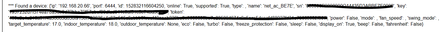

        Übrigens: die discovery klappt prima, aber der 'Type' wird nicht erkannt bzw. liefert dieses Gerät anscheinend keinen Wert.

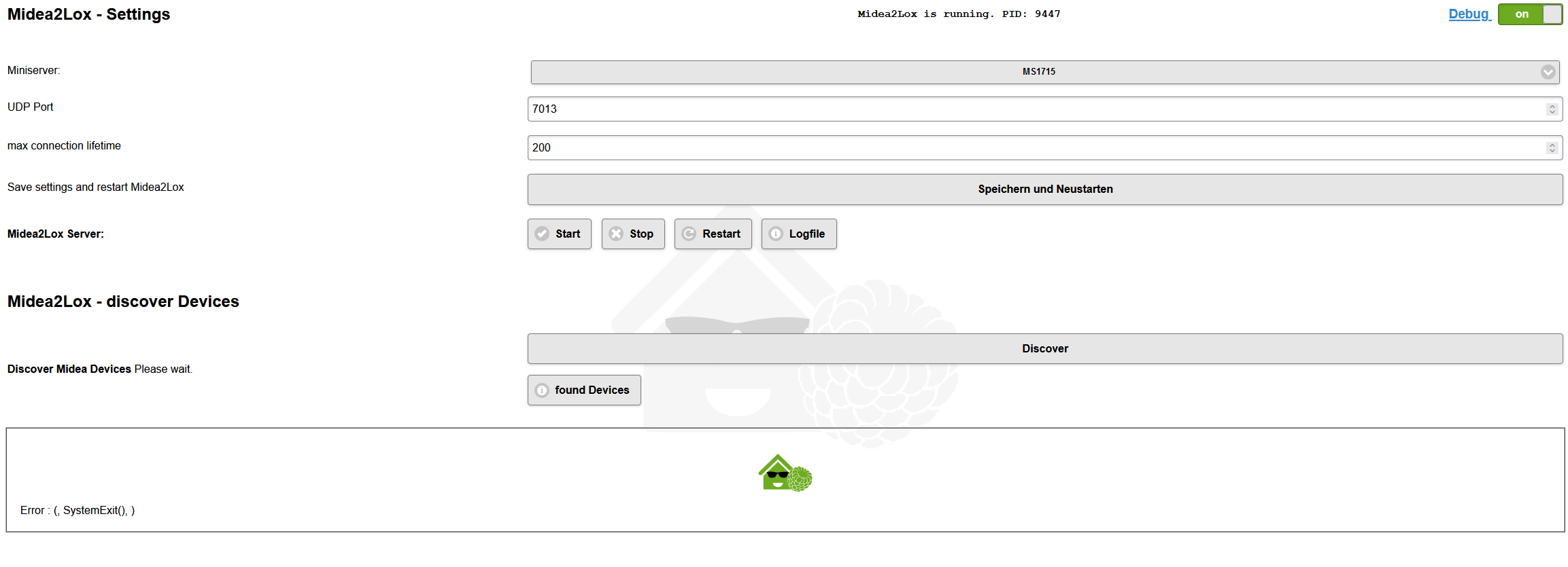

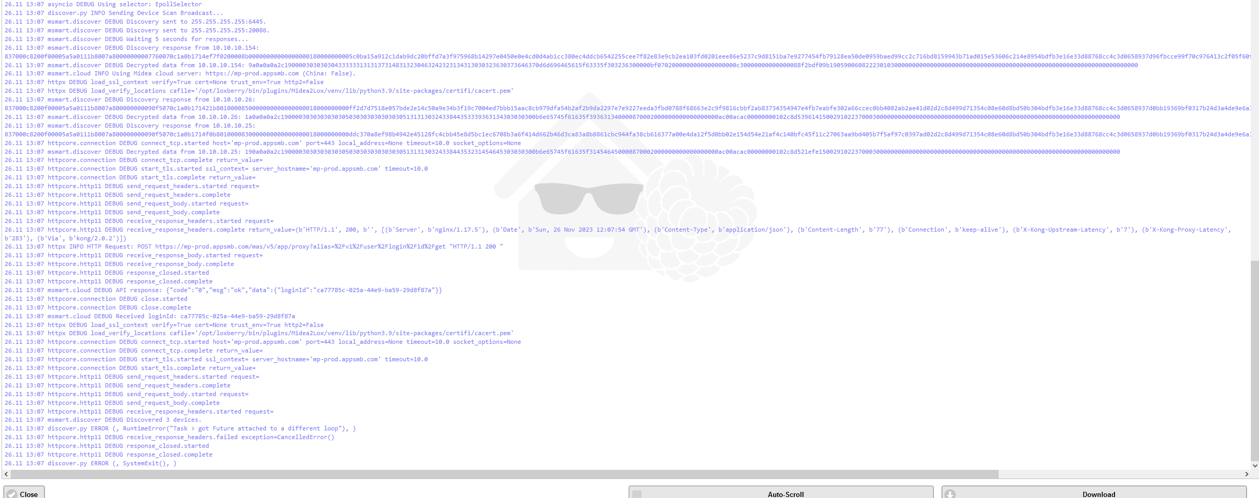

        Zitat von regamp
        Hi
        I have a problem with midea2lox plugin, i get an error. I dont know what the problem is. In the log file i see the 3 device. Midea2lox 3.3.1, Loxberry 3.0.0.6 in Virtual machine(i tried with 2.2 but, same problem) ,
Ansichten: 493
Größe: 82,3 KB
ID: 412282Klicke auf die Grafik für eine vergrößerte Ansicht
Ansichten: 522
Größe: 232,8 KB
        Ich habe das selbe Problem, habe heute versucht meine beiden Splitgeräte einzubinden, bekommen aber in der Konsole Midea2Lox die Fehlermeldung "Error : (,SystemExit(), )", nachdem ich auf Discover geklickt habe.
        Im Logfile werden die bd Geräte gefunden.
        Hat jemand eine Idee?
        Vielen Dank!

          wenn es der gleiche Fehler ist dann wurde er behoben, siehe den nächsten Post. Bitte das letzte PreRelease installieren und testen. Ansonsten Logs bereit stellen, evtl sieht man da was los ist.
          • marmork33
            • 28.08.2023
            • 53
            Entschuldigung, da der Eintrag von 11/2023 war ging ich davon aus, dass es mit dem aktuellen release 3.3.0 bereits gefixt worden sei. Habe jetzt das pre-release 3.3.6 installiert und es funktioniert!
            Herzlichen Dank für die schnelle Hilfe und das Plugin!

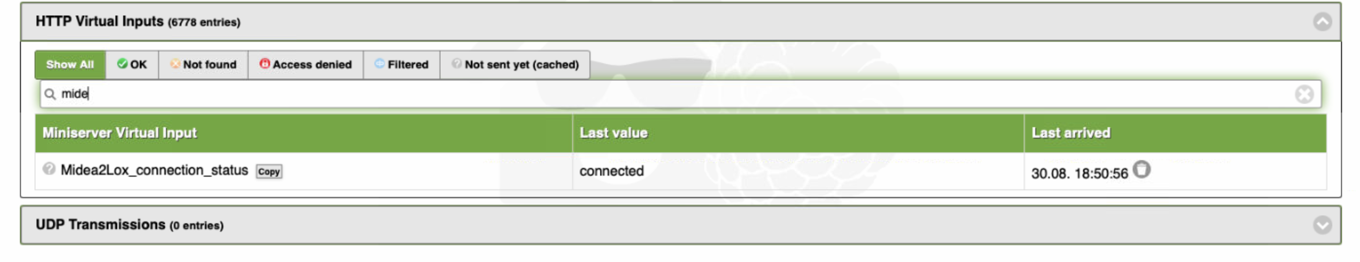

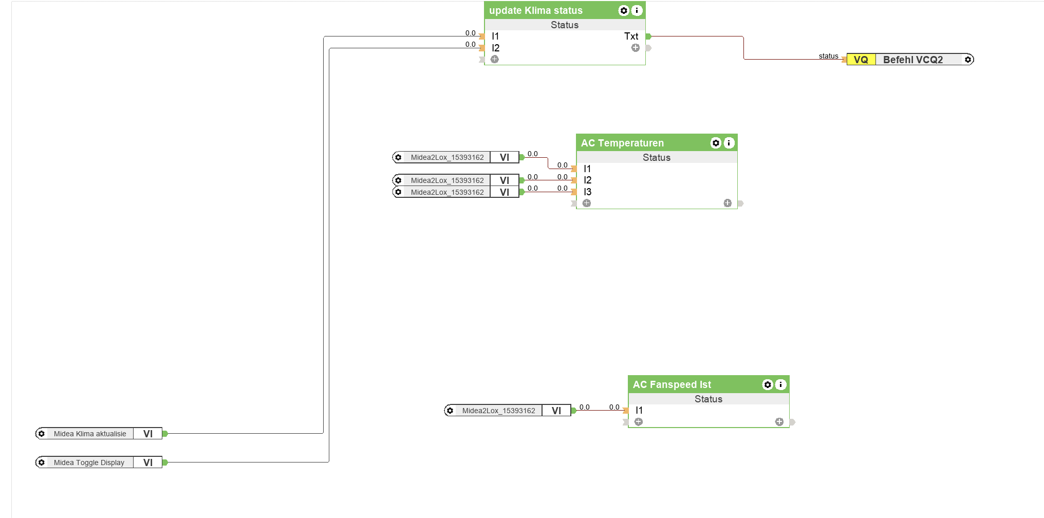

              Brauche leider doch noch einmal Hilfe, habe anscheinend das Plugin noch nicht ganz durchstiegen...
              Habe wie in den Beispielen oben zunächst begonnen mit dem Statusupdate. Dieses wird aus Loxone auch an Midea2Lox gesendet, siehe logfile:
              30.08 19:06 Midea2Lox.py INFO :305 Statusupdate for Midea.153931628xxxxx @ 192.168.50.33 successful. Runtime: 1.37s
              30.08 19:06 Midea2Lox.py INFO :341 statusupdate
              30.08 19:06 Midea2Lox.py ERROR :358 'int' object has no attribute 'name'
              30.08 19:06 Midea2Lox.py ERROR :314 local variable 'addresses' referenced before assignment
              30.08 19:06 Midea2Lox.py DEBUG :317 1.37s
              Allerdings bekomme ich ihn Loxone keine Werte bei den Bausteinen:
Name: Bildschirmfoto 2024-08-30 um 19.06.44.png
Ansichten: 83
Größe: 57,6 KB
              Auch erscheint in MQTT lediglich die Meldung "connected":
Name: Bildschirmfoto 2024-08-30 um 19.11.22.png
Ansichten: 85
Größe: 247,4 KB
              Ich denke, in erster Linie liegt ein Verständnis-Problem bei mir vor.. Kann mich wer erleuchten?
              Herzlichen Dank!

                Hmm es wurde an msmart in letzter Zeit einiges verändert bezüglich des Fanspeeds, weil manche Klimaanlagen den Speed nicht nur als Namen (High,Low,etc) sondern als Prozent angeben, evtl passt da was bei manchen Anlagen nicht mehr. Ich hab bei Github im Masterbranch ein Update auf ein neueres msmart drin, jedoch noch nicht Released weil ich momentan nicht wirklich zum testen komme. Magst du das bitte ausprobieren, evtl löst das bereits dein Problem !?
                • marmork33
                  • 28.08.2023
                  • 53
                  Vielen Dank! Ich werde es ausprobieren, denke aber es ist eher ein generelles Problem in meinen Einstellungen? Auch zB die Temperaturen geben ja keine Werte aus.
                  VG,
                  Moritz
                  • seppe
                    • 12.03.2017
                    • 53
                    Ne das hängt mit deinem Fanspeed zusammen. Es gibt Geräte die können den Customfanspeed einstellen, also zwischen 0 und 100% jeden gewünschten wert. Meine Klima und auch die ursprungsentwicklung vom FanSpeed sieht 6 Geschwindigkeiten vor:
                           AUTO = 102
                            MAX = 100
                            HIGH = 80
                            MEDIUM = 60
                            LOW = 40
                            SILENT = 20
                    Midea2Lox nutzt die Namen und nicht die Werte. Da deine Klima aber einen Wert rückmeldet und dieser Wert keinen Namen zugeordnet werden kann:
                    gibt es einen Fehler und der Datenübertrag zu Loxone schlägt komplett fehl.
                    Der Fehler könnte theoretisch noch von operational mode und swing mode kommen, hier ist es ähnlich. Allerdings tippe ich erstmal auf den Fanspeed, da hier die custom funktion in den letzten msmartVersionen ergänzt wurde. Ganz genau gehts leider aus dem LOG nicht hervor.
                    Ob dein Gerät die Customgeschwindigkeit kann siehst du unter "gefundene Geräte" (custom fanspeed = True) wenn man mit einem der letzen PreRelease ein Discover durchführt. Theroretisch sollte das setzen der Customwerte auch gehen, aber das (und viele neue msmart Funktionen) kann ich nicht Testen weils meine Klima nicht unterstützt.
                    Unter anderem auch darum sind die letzten Versionen von Midea2Lox PreReleases...
                    Nichts desto trotz habe ich gerade Versucht einen Fix dafür einzubauen, Probiere bitte die Version im Anhang. Hoffe der hilft.
                    Es wird dadurch der Fanspeed als Zahl zurückgemeldet, bspw: fan_speed_enum.33. Da muss dann auch die Loxone Config angepasst werden, bswp mit einem Befehlserkennungs Baustein:

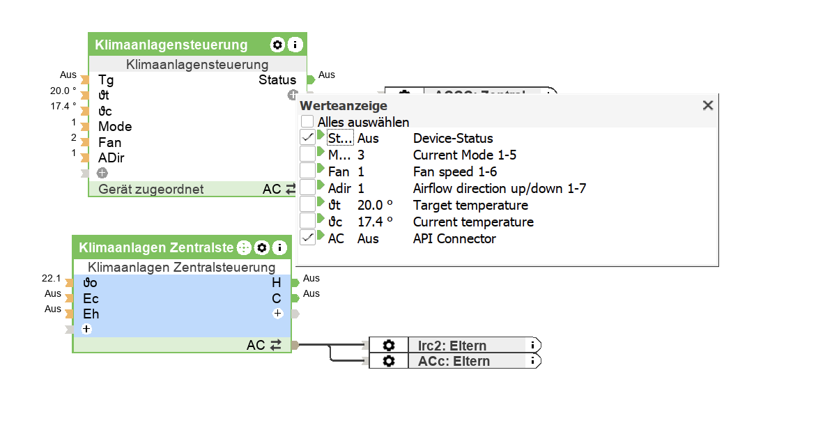

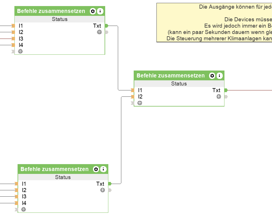

                        Vllcht eine blöde Frage, aber ist das aktuell mit dem Plugin überhaupt möglich die Klimaanlage über den neuen Baustein zu steuern?
                        --> Wie ich das verstehe kommuniziert das Plugin ja über einen einziges, zusammengesetzten Befehl, oder?
                        --> --> D.h. ich müsste jeweils an den Ausgang der neuen Klimaanlagensteuerung den Teil der Beispiel-Config-hängen am Eingang, dann müsste es klappen, oder?

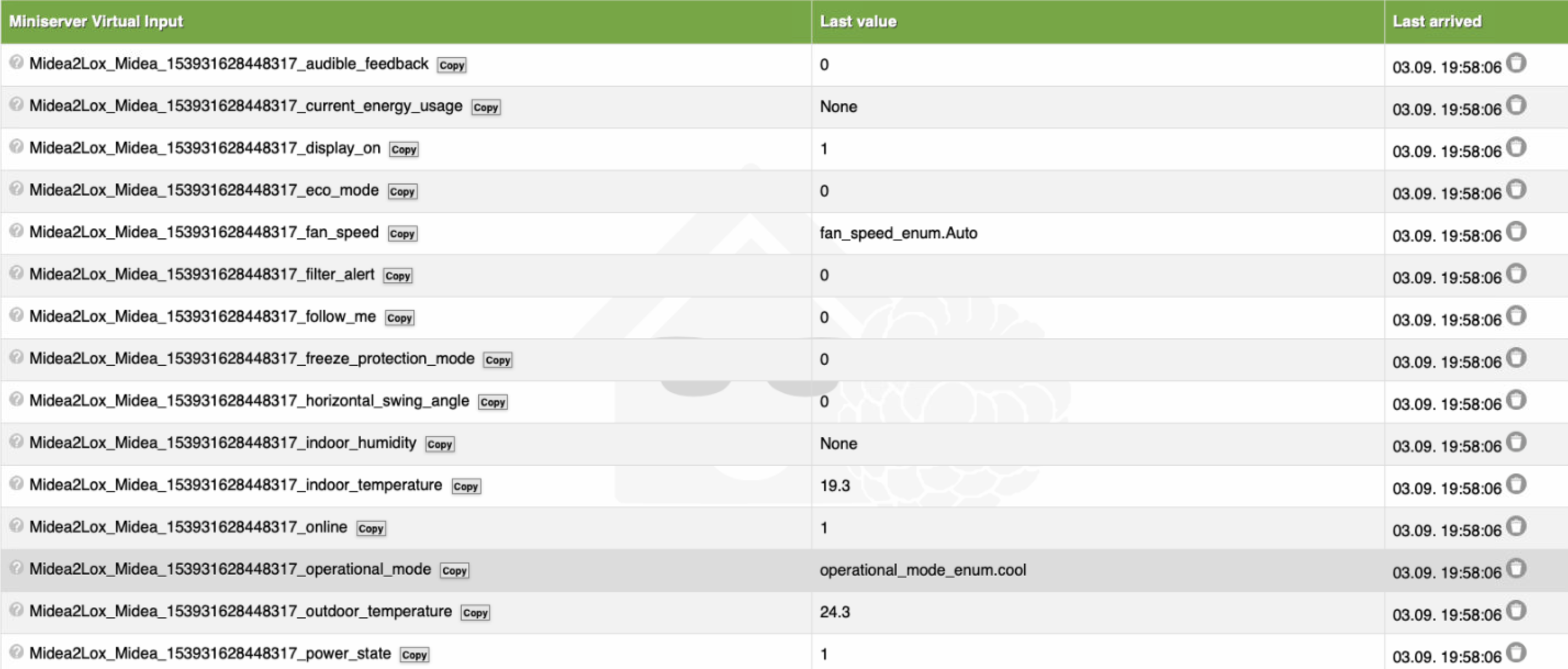

                        Klicke auf die Grafik für eine vergrößerte Ansicht  Name: Bildschirmfoto 2024-09-03 um 20.13.31.png Ansichten: 0 Größe: 70,0 KB ID: 440484
                        Klicke auf die Grafik für eine vergrößerte Ansicht  Name: Bildschirmfoto 2024-09-03 um 20.13.45.png Ansichten: 0 Größe: 40,4 KB ID: 440485
                        Vielen Dank Seppe für deine schnelle und überhaupt nicht selbstverständliche Hilfe!
                        Klicke auf die Grafik für eine vergrößerte Ansicht  Name: Bildschirmfoto 2024-09-03 um 19.58.41.png Ansichten: 0 Größe: 785,6 KB ID: 440483

                          #30
                          das Plugin ist zumindest nicht dafür ausgelegt, da es den Baustein nicht gab. Zumindest kenne ich ihn nicht. Ob es funktioniert kann ich dir leider nicht beantworten. Kannst dich gerne Spielen und ein Beispiel aufzeigen
                          Es reicht auch wenn nur ein Befehl gesendet wird, zb power.True ID, es muss halt die ID dabei sein.
