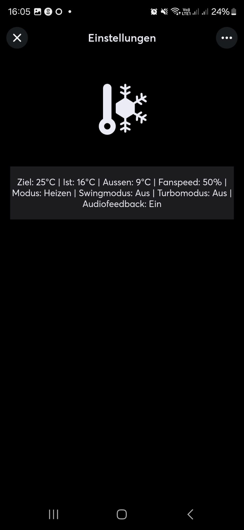

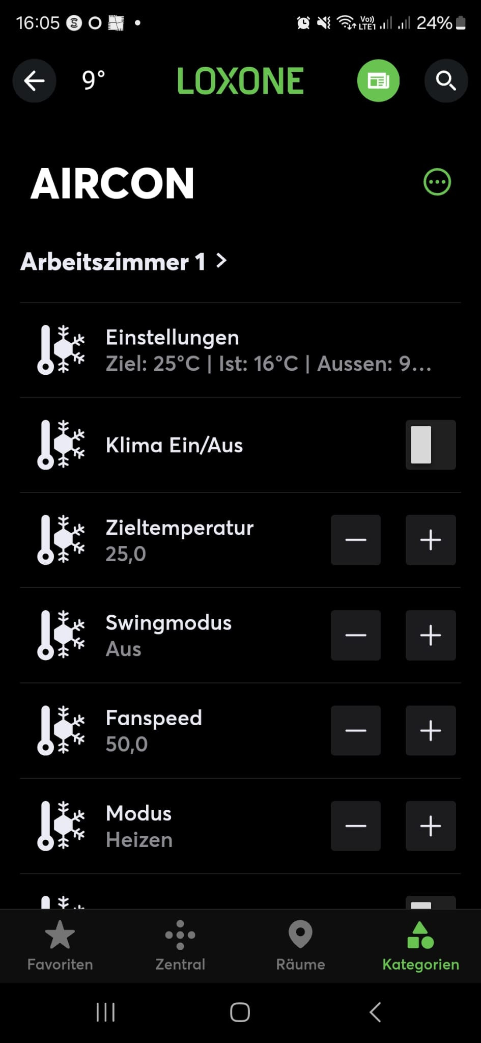

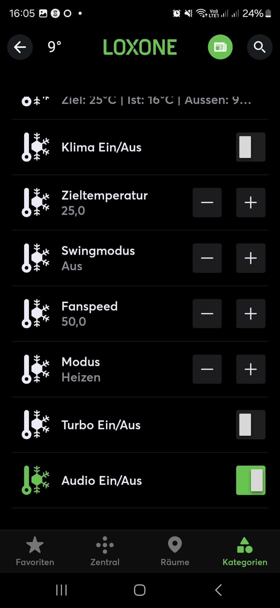

      Guten Tag,
      Soweit funktioniert bei mir jetzt alles mit den 4 Innengeräten.
      Die Anzeige in der App ist noch nicht so wie ich es mir wünsche, aber es ist annehmbar.
      Auf Wunsch könnte ich dir meine Config zukommen lassen als Beispiel Config für mein Modell mit den Funtkionen die von dem Modell unterstützt werden.
      Es ist ja keine Midea Anlage, sondern eine Dimstal.

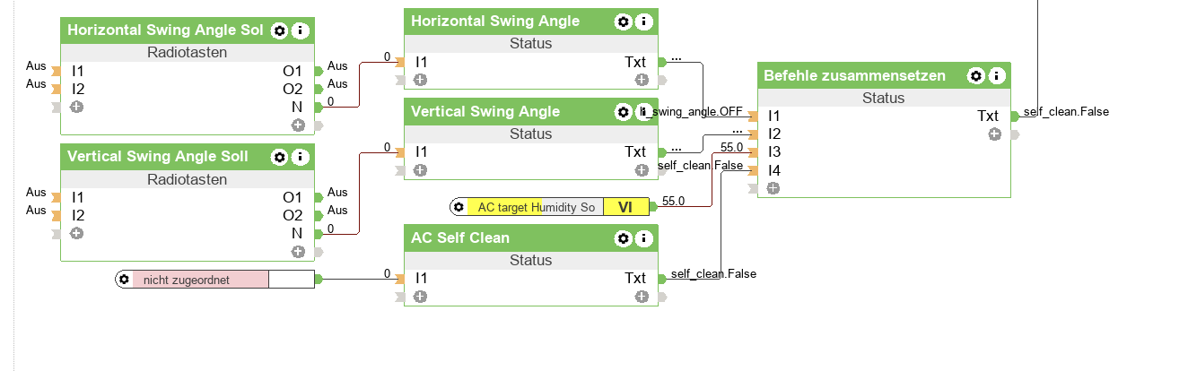

                              Scheint an dem v_swing_angle zu liegen. Midea2lox fragt zwar ab ob das device das setzen unterstützt, manchmal wird das aber falsch ausgegeben…
                              wie sieht deine device Info unter „gefundene Geräte“ aus?
                              kannst in Loxone mal den v_swing_angle Baustein entfernen und nochmal testen..
                              Edit: kann auch self_clean sein, weil das als Nächstes von der Loxone config kommt.. am besten mal bissl testen obs dann funktioniert wenn du diese Werte nicht mit sendest

                                Habe nun auch den swing angle herausgenommen im Status Baustein (V1 und V2 gelöscht), aber fehler persistiert leider weiterhin
