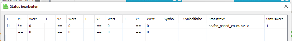

      Ich habe jetzt alle Statusbausteine und Radiotasten soweit konfiguriert.
      Da habe ich allerdings noch eine Frage, in der Beschreibung steht z.B. "fan_speed_enum.High" und in der Beispielconfig hast du "ac.fan_speed_enum.High" eingetragen.
      Ich habe natürlich aktuell alles wie in der Beschreibung da ich nicht daran gedacht habe die Einträge aus der Beispielconfig zu kopieren.
      Wie soll es jetzt richtig sein?
      Laut App scheint es noch nicht zu funktionieren, sprich wenn ich über Loxone starte, sehe ich in der "NetHome Plus" App nichts.

        mit ac. wie in der Beispielconfig.
        die Beschreibung im Wiki ist für die Statusanzeige, nicht für die Steuerung.
        Halte dich einfach an die Beispielkonfig.

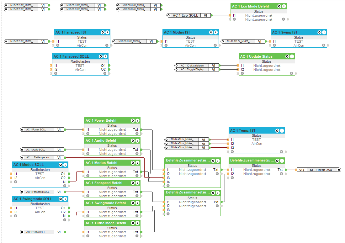

          Guten Morgen,
          Ich habe nun alles so, wie in der Beispielconfig. Zumindest dachte ich das.
          Es funktioniert auch das Meisste.
          Temperatur, Modi, Ein und Ausschalten funktionieren.
          Swing, Turbo und Eco jedoch nicht. Wobei ich Eco auch in der NetHome Plus App nicht finde, evtl. kann meine Anlage das nicht.
          Turbo und Swing sind genau wie in der Besispielconfig.
          Lüftergeschwindigkeit macht noch einige Schwierigkeiten.

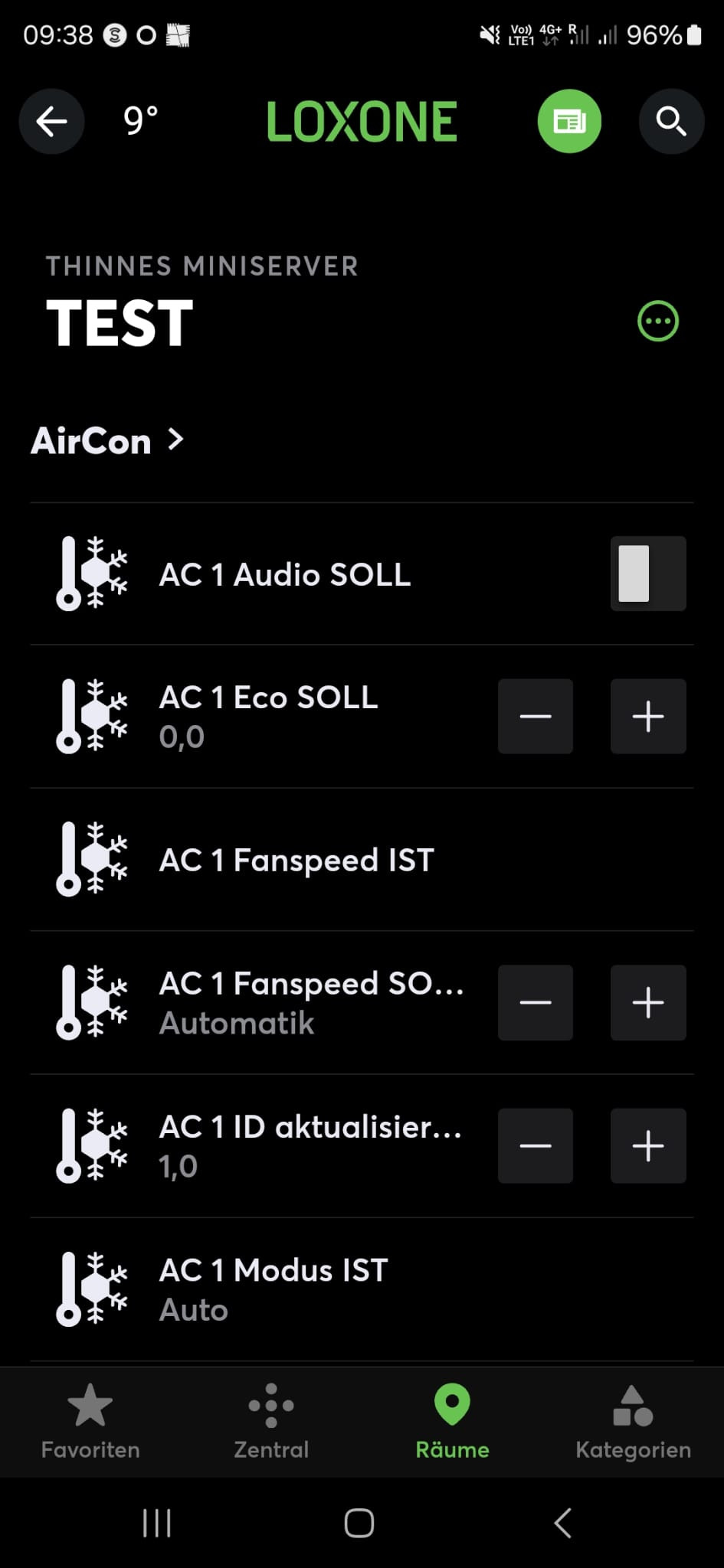

          Aber wie kann man das in der App ordentlich anziegen lassen?
          Bei mir sieht das aktuell total unschön, chaotisch aus.
          Und jemand der nicht weiss um was es geht, wird wohl nicht damit klarkommen (also nicht intuitiv)
          Gut die "Namen" kann ich ja noch abändern wenn ich erstmal alles am Laufen habe.
          Aber trotzdem sieht das sehr unübersichtlich aus.
          Klicke auf die Grafik für eine vergrößerte Ansicht  Name: App 1.jpg Ansichten: 0 Größe: 154,7 KB ID: 445535Klicke auf die Grafik für eine vergrößerte Ansicht  Name: App 2.jpg Ansichten: 0 Größe: 167,6 KB ID: 445536
          Und noch viel wichtiger, wie kann ich das später "kopieren"?
          Ich muss das Ganze ja 4x haben, sprich noch 3x wenn der Test jetzt funktioniert.
          Ich müsste da ja nur die Eingänge kopieren und umbennen und dann eben die Ganze Schaltung kopieren und mit den neuen Eingängen und dem zweiten, dritten oder vierten Ausgang versehen. Ich habe bisher schonmal versucht einzelne Blöcke zu kopieren aber das funktioniert irgendwie nie so richtig.
          mfG
          Roy
          Zuletzt geändert von DL2ROY; 01.11.2024, 10:26.

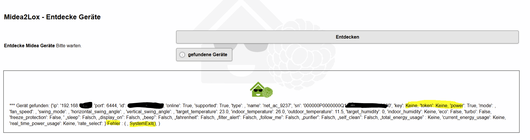

            ich hoffe hier kann mir jemand helfen!!
            Ich habe vor einigen wochen auf einen LoxBerry 5 / V3.0.1.2 umgestellt und versuche nun das Midea2Lox-Plugin für mein 2 Klimaanlagen eizurichten.
            Mit dem "Alten"LB V2.xxx hat es immer super funktioniert!
            Leider findet jetzt die Gerätesuche keine Geräte. In der Anzeige kommt nur
Ansichten: 102
Größe: 89,7 KB
            Was mach ich falsch? (kein Key; keine Tocken??)
            Wo kann ich wie in der Beschreibung steht die Zugangsdaten für die MideaCloud eingeben?
            Stimmt diese Beschreibung den noch??
            Kann mir bitte jemand bei diesem Problem helfen!
            Danke und LG.

              Die Zugangsdaten kann man seit msmart-ng nicht mehr eingeben, wird nicht mehr unterstützt. Danke für den Hinweis, werde ich updaten.
              Vermutlich hast du soetwas ähnliches in der Log Datei stehen?
              "ERROR Failed to login to cloud. Error: Code: 3102, Message: Account or password incorrect, please re-enter"
              Zumindest steht das bei mir gerade drin.. Grundsätzlich kann man fehler nur auf die Spur kommen wenn ihr Log Dateien anhängt.
              Kann sein, dass die Cloud grad nicht erreichbar ist. oder der Account abgelaufen, wenn das so ist muss das dann msmart richten, da müssten wir auf dann ein update warten..
              solltest du noch die Konfiguration vom alten Loxberry haben kannst die einfach auf den neuen übertragen. Also die dateien von "\\loxberry\loxberry\config\plugins\Midea2Lox" . Du musst dann kein neues Discover ausführen.
              Zuletzt geändert von seppe; 01.11.2024, 19:55.

                Ja ich lese gerade dass Midea wohl die Cloudzugangsdaten Regionsabhängig blockt. Dazu muss msmart geupdatet werden, damit Regionsabhängige Benutzer verwendet werden.
                Ich hab mal ein PreRelease freigegeben, das beinhaltet einen Hotfix welcher das Discover Problem derweil für Deutschland(vermutlich EU) lösen sollte, bis es msmart umsetzt.
                Zuletzt geändert von seppe; 01.11.2024, 20:43.

                  Hallo Seppe
                  Danke für deine schnelle Antwort.
                  So; habe jetzt in der Lox alles gelöscht (das mit dem "Anpassen" hat wohl nicht so geklappt!!) und neu configuriert wie in der Musterdatei Midea2Lox_V3.4.3 und siehe da nun läuft alles wieder fast wie gehabt!! Einige kleine Änderungen sind noch nötig aber jetzt ist alles wieder "gut".
                  (Wo hast du denn die uralt Beispielconfig her?) Das hat mit V2.xxx Jahrelang pefekt funktioniert; bis zur Umstellung auf V3.xx!!
                  Seit der Umstellung auf V3.xx habe ich noch einige Plugins die nicht laufen wollen! Ich finde da gibt es noch viel Arbeit und vieles zu verbessern!!
                  Nun werde ich die nächste "Baustelle" angehen.
                  Danke für deine Hilfe und schöne Grüße aus Österreich
                  Gerhard

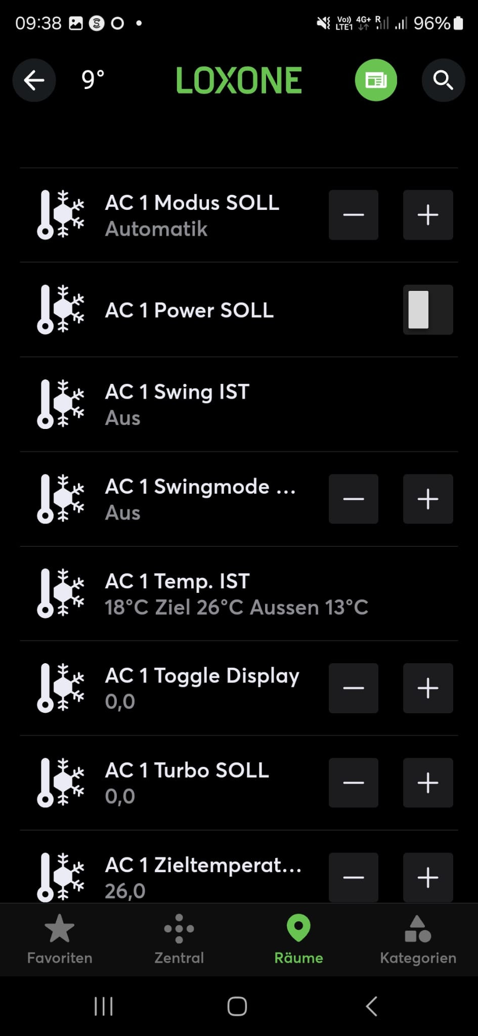

                Guten Abend,
                Ich habe jetzt noch einige kleine Fehler verbessert.
                Turbo Mode funktioniert nun.
                Eco wird laut Log nicht unterstützt (ist also ok so)
                Fanspeed lässt sich nur bedingt einstellen (Leise: 40%, Niedrig: 40%, Mittel: 60% und Hoch: 80%) also kein Unterschied zwischen den beiden unterstend Stufen und keine 100%.
                Swingmode einstellen klappt überhaupt nicht...
                Ich bekomme auch nichts angezeigt.
                Die Anzeige vom Swingmode steht auf: Aus
                Die Anzeige vom Fanspeed zeigt nichts an.
                Eingestellt habe ich es wie im Befehl im Quote, der Befehl geht also richtig raus, wird nur nicht richtig umgesetzt.

                        Ich habe das mit den Costumwerten versucht und das funktioniert.
                        Ich habe einen VI erstellt, wie bei der Temperatur von 1-100% und den dann über den Status Block verbunden

                        Aktuell sieht das bei mir nun so aus, alles was Oben ist benutze ich nicht, das könnte ich ja dann auch löschen, resp. für die anderen 3 Geräte überhaupt nicht erst erstellen, oder muss ich trotzdem alle VI's erstellen und einfügen, auch wenn ich sie nicht nutze?

                            Guten Morgen,
                            Ja das ist mir bewusst, aber mit den IST-Bausteinen sieht es in der App so unübersichtlich aus.
                            Es ist jetzt schon nicht perfekt, aber wenn noch mehr Sachen drin stehen, ist es einfach zu überladen.
                            Oder gibt es da eine Möglichkeit es in der App es besser aussehen zu lassen, nebeneinander z.B.?
                            Ich mache mir jetzt schon Gedanken darüber dass ich die Anordung auf jedem Android-Gerät im Haus manuell anpassen muss, weil bei mir war alles durcheinander und sinnlos angeordnet.
                            Und dann bleibt aktuell nur noch das Problem mit den Swingmodi, die funktionieren bei mir noch nicht.
                            Und wenn dann alles funktioniert, dann werde ich die 3 anderen Geräte auch noch anlegen, aber zuvor muss es mit dem Ersten funktionieren, nicht dass ich nachher 4 Baustellen in der Config habe...
