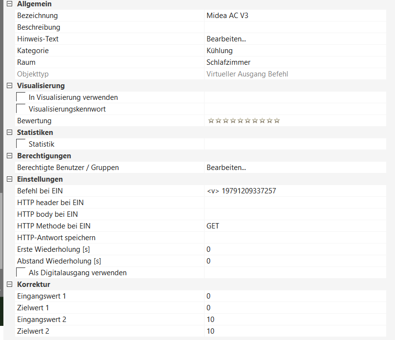

          Im Prinzip habe ich alles genau so gemacht wie in der Beschreibung und in der Beispiel-Config.
          Halt aktuell erstmal nur für eine ID, weil ich noch nicht alle Eingänge für alle 4 ID's erstellen wollte, es sind ja doch schon recht viele...
          Und der Helfer von Gestern hat das alles auch nochmal geprüft und gemeint es wäre eigtl. alles richtig so.

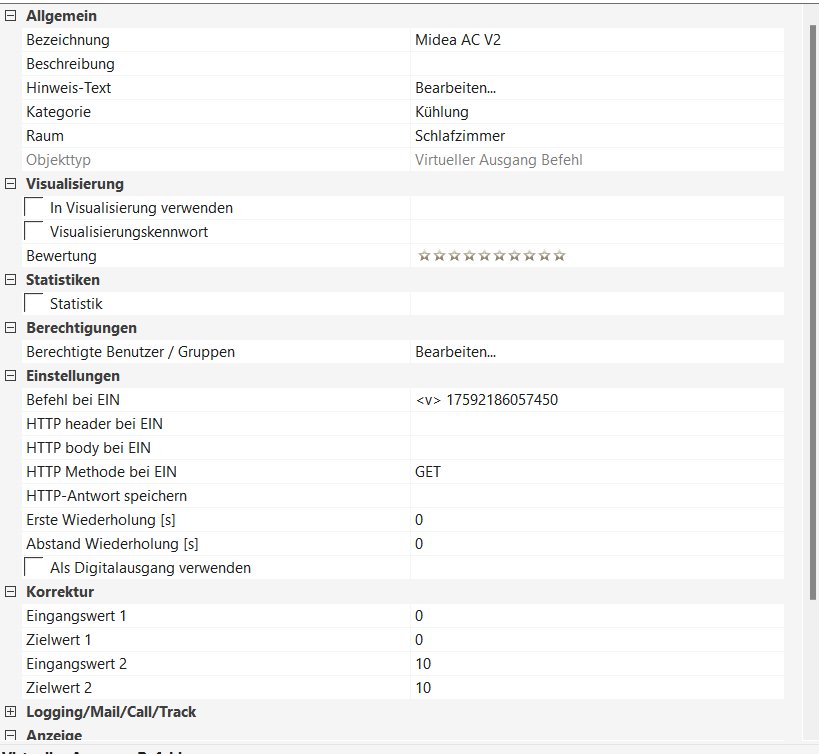

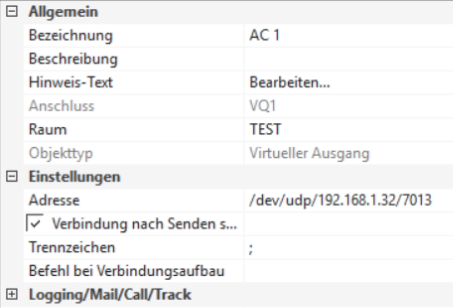

            wie ist denn der Ausgang konfiguriert?
            Also bspw. AC 1, was steht da unter Adresse in den Einstellungen?
            • DL2ROY
              • 21.06.2023
              • 20
              #36
              Guten Abend,
              .32 ist die IP vom Loxberry
              mfG
              Roy
Ansichten: 74
Größe: 61,2 KB
Ansichten: 74
Größe: 122,3 KB

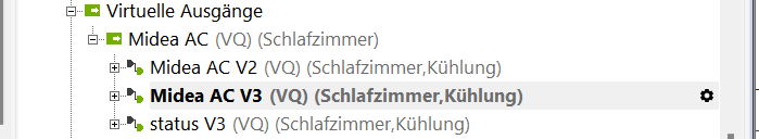

                ja schaut nicht schlecht aus, sobald du einen Sollwert änderst, sollte ein UDP packet gesendet werden, was du dann im Log in Midea2Lox siehst...
                - Hast du mal einen anderen Port probiert?
                - es ist theoretisch auch nicht nötig 4 mal einen Ausgang anzulegen, evtl beisst sich da was.
                Es reicht einer mit mehreren befehlen:
Ansichten: 83
Größe: 14,0 KB
Ansichten: 70
Größe: 36,0 KB
Ansichten: 77
Größe: 34,0 KB
Ansichten: 73
Größe: 37,0 KB

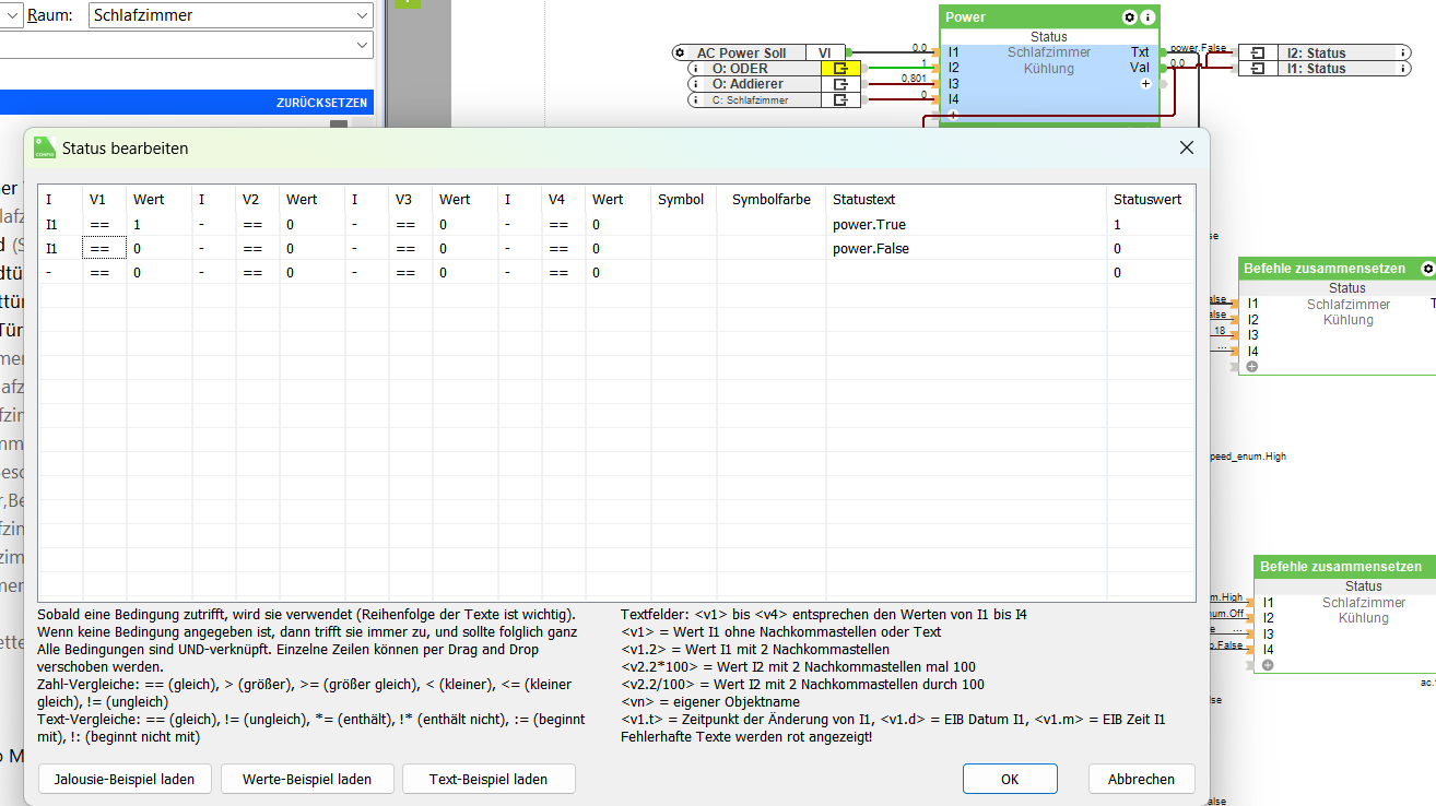

                  • DL2ROY
                    • 21.06.2023
                    • 20
                    #39
                    Hallo nochmal,
                    Ich habe das nun getestet und eben 4 Befehle unter einem virtuellen Ausgang ersetllt, anstelle der 4 Ausgänge.
                    Das ändert vorerst nichts.
                    Ich zeige mal ein Screen aus der Liveview.
                    Irgendwie passiert da nichts, ich schalte AC-Power soll auf ein, es wird gelb, aber es geht nichts bis nach hinten durch...
Ansichten: 80
Größe: 123,6 KB
                    mfG
                    Roy
                    • seppe
                      • 12.03.2017
                      • 53
                      #40

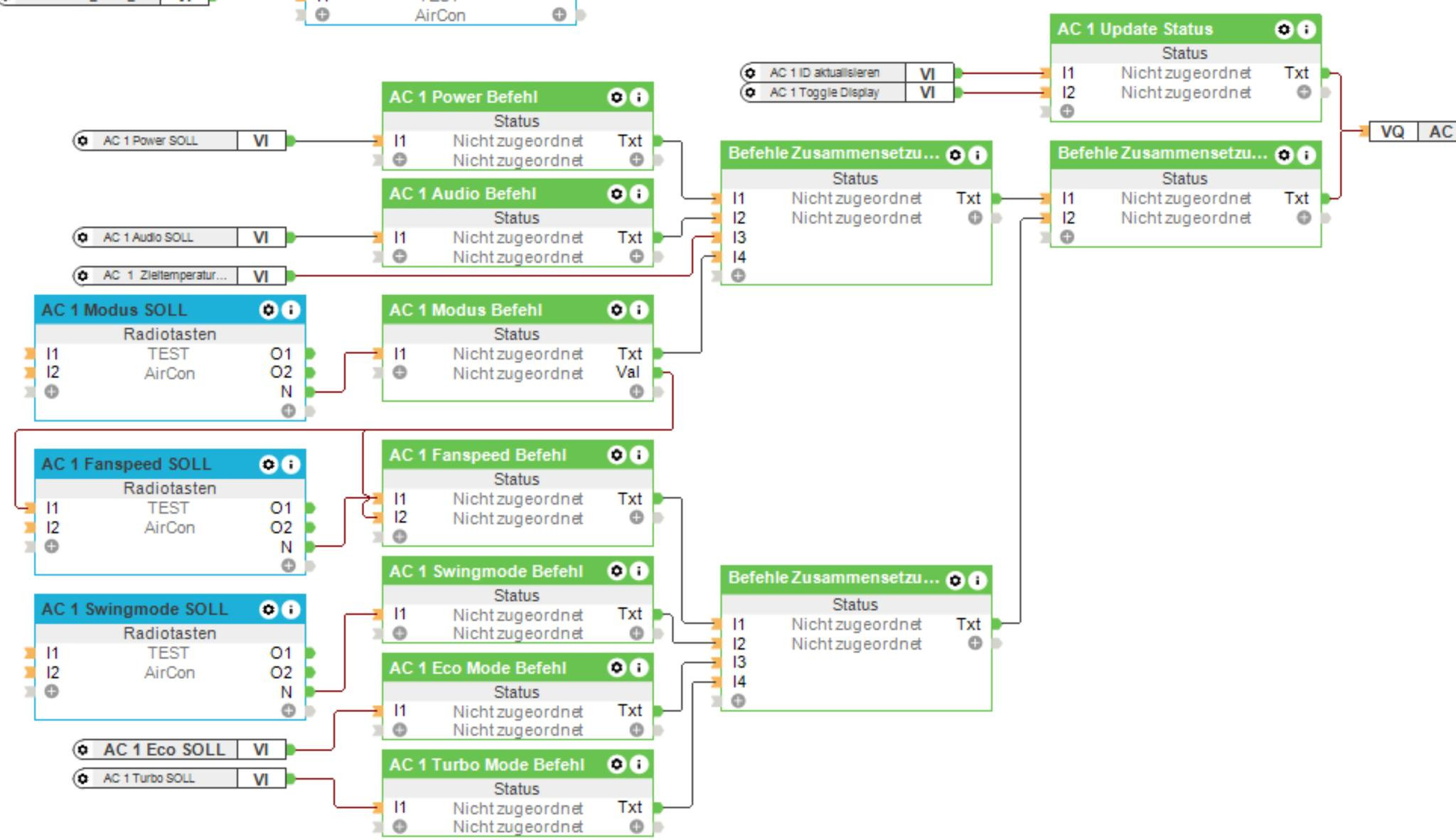

                      ja, wie sind denn die Status bausteine konfiguriert?
                      sollte im LiveView eher so aussehen:
                      Klicke auf die Grafik für eine vergrößerte Ansicht  Name: image.png Ansichten: 0 Größe: 178,0 KB ID: 444892beispiel Power:
                      Klicke auf die Grafik für eine vergrößerte Ansicht  Name: image.png Ansichten: 0 Größe: 87,6 KB ID: 444895
                      Zuletzt geändert von seppe; 25.10.2024, 16:27.

                          ne der Oder Baustein ist in meiner Konfig zusätzlich, den brauchst du nicht. Mir gings um den Textausgang bei den Statusbausteinen, bei mir steht pro Statusbaustein der jeweilige Text Ausgang da, bei dir nicht. Denke da stimmt was mit deinem Status Baustein nicht.

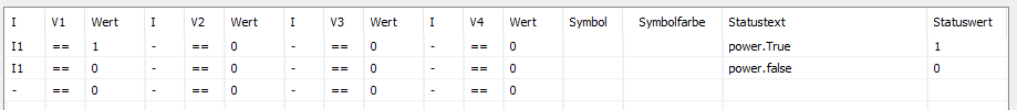

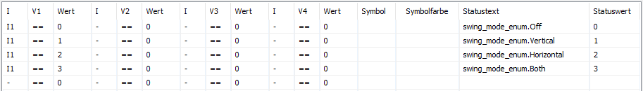

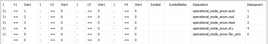

                              #44
                              Guten Morgen,
                              Wie befürchtet, war keiner der Statusbausteine konfiguriert.
                              Ich habe jetzt versucht sie zu konfigurieren, allerdings bin ich mir da nicht sicher ob das alles richtig ist, vorallem verstehe ich aktuel noch nicht, welche "Befehle" aus den Radiotasten kommen.
                              Den Update Status Baustein und die 3 Zusammensetzungsbausteine habe ich auch ncih nicht konfiguriert weil ich bei den 4 nicht weiss was ich eintragen soll...
                              Eco und Turbo sehen aus wie Power, die konnte ich nicht mit einfügen da man nur max. 5 Fotos einfügen kann.
Ansichten: 86
Größe: 4,8 KB
Ansichten: 58
Größe: 4,5 KB
Ansichten: 58
Größe: 9,2 KB
Ansichten: 58
Größe: 9,1 KB
Ansichten: 58
Größe: 8,2 KB
                              mfG
                              Roy
