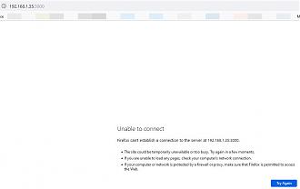

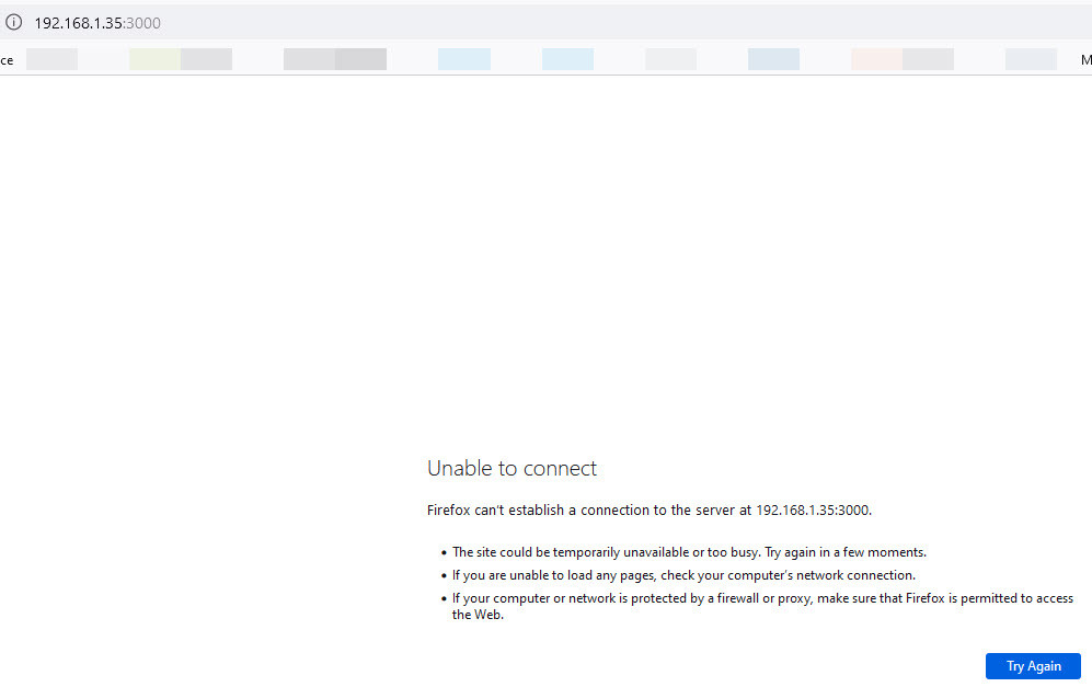

    Heute morgen ist mir aufgefallen, dass mein Grafana Dashboard nicht erreichbar ist.
Ansichten: 851
Größe: 148,5 KB
    ob es am Update des Loxberries mit Pre-Release liegt , weiß ich nicht.
    Deshalb hier die Frage:
    Wie kann ich das Ding wieder zum Laufen bekommen?
    Ich weiß, dass das Dashboard noch am Samstag vernünftig lief, was seitdem passiert ist, weiß ich nicht.
    Ich habe keine großen Shell/ Linus Kenntnisse, kann aber nach Anleitung Befehle über SSH ausführen und den lox hier angeben.
    Kann mir jemand helfen?

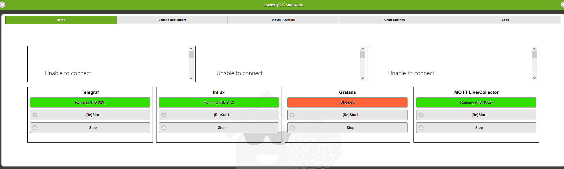

    Neustart des Loxberry, als auch das Anklicken des restart von Grafana brachten keinen Erfolg.
    Grafana springt manchmal kurzzeitig auf grün, gibt dann eine PID an und geht dann wieder auf rot.
    Des Dashboard bleibt aber weiterhin nicht erreichbar.
Ansichten: 619
Größe: 68,4 KB
    Im Stat4Lox Plugin sehe, dass aber weiterhin StatistikDaten einfliegen.

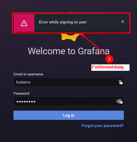

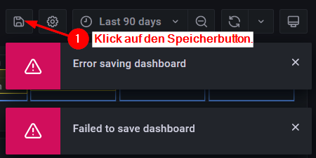

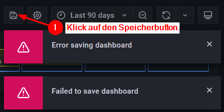

                        ich habe nach dem Update auf das Pre-Release V2.2.2.1 eine andere Sache festgestellt hinsichtlich Grafana. Ich wollte mein Dashboard um ein weiteres Panel erweitern. Beim Abspeichern kam der folgende Fehler.
Ansichten: 519
Größe: 20,8 KB
                        Ich denke es liegt daran, dass ich bei Grafana nicht mehr eingeloggt bin.
Ansichten: 555
Größe: 10,5 KB
                        Beim Versuch mich mit dem Standardpasswort und dem User "loxberry" einzuloggen kam der folgende Fehler.
Ansichten: 542
Größe: 43,0 KB
                        Beim Versuch einfach mal einen anderen User "test" anzumelden kommt ein anderer Fehler. Von daher denke ich liegt es am user "loxberry".
Ansichten: 568
Größe: 6,9 KB
                        Vielleicht hilft das auch bei der Analyse der Probleme weiter oben.
