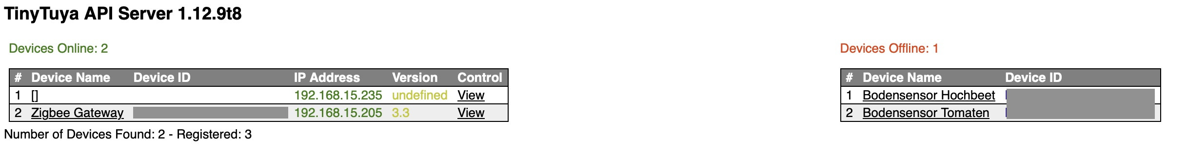

        Hi zusammen
        ich habe 2 Tuya Bodenfeuchte Sensoren, die über ein Zigbee Gateway laufen. Ich habe alles wie in der Anleitung installiert. Die Daten des Gateways kommen auch über die MQTT Schnittstelle rein. aber bei der beiden Sensoren steht in der TinyWebui, dass sie Offline seien. Im Developer Portal steht aber Online und ich bekomme in der Smart Life App auch die aktuellen Werte.
        Habe nichts weiteres gefunden. Im Logfile sieht man wie die beiden Sensoren vom Tuyaserver geholt werden, aber eben, er meint sie seien Offline.
        Hatte so etwas auch schon wer von euch?
        Klicke auf die Grafik für eine vergrößerte Ansicht  Name: TinyTuya.jpg Ansichten: 0 Größe: 95,4 KB ID: 400812
        Zuletzt geändert von loetman; 17.08.2023, 19:34.
          Frag mal hier: https://github.com/jasonacox/tinytuya/issues Sind das Batteriesensoren? Dann melden sie sich vielleicht nur alle x Minuten und legen sich dann wieder schlafen?
        • loetman
          loetman kommentierte
          Danke für den Hinweis. Es sieht so aus, als würde das bei Zigbee Sensoren nicht via TinyTuya gehen, da die Sensoren keine IP haben und so nur mit der Cloud kommunizieren. Anscheinend kann man nicht direkt Lokal auf die Sensoren zugreifen... Ich schau mal weiter auf GitHub.
          Via Gateway sollte das aber eigentlich technisch möglich sein.
        • duncan
          duncan kommentierte
          for zigbee devices use the zigbee2mqtt plugin in the loxberry instead and link the devices to loxone using mqtt

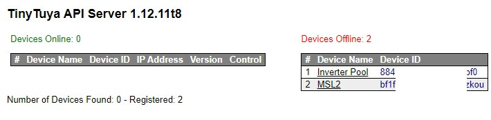

          allo,
          und als allererstes ein großes DANKESCHÖN für die ständige Weiterentwicklung des Loxberry Universums! Unglaublich toll, was ihr hier für die Community leistet!
          Ich verwende eine Pool Luftwärmepumpe und eine Weihnachtsbeleuchtung, die ich aktuell via HomeAssistant (HACS/LocalTuya) route und so in Loxone integriert habe. Ich würde gerne umsteigen vom Homeassistant - mit dieser Integration kann ich den HomeAssistant endgültig abdrehen, da alles auf Loxberry oder nativ auf Loxone läuft.
          Im Homeassistant habe ich die beiden Devices über die Local Tuya Integration eingebunden. Vorteil ist, dass es lokal im LAN läuft und nicht über das Internet. Dazu muss ein Local Key auf der Tuyo iot Website ausgelesen werden, dazu findet man im YouTube genug Video die das Vorgehen beschreiben. Ich habe dadurch die Geräte im Cloud Account nicht sichtbar.
          Habe heute das PlugIn installiert. API Key und Secret usw. ist klar, die Bridge läuft. Habe dann vom Inverter die ID eingetragen - das PlugIn erkennt dann im TinyTuya API Server die beiden Geräte mit der eindeutigen Local ID. Allerdings ohne IP Adresse. Gibt es eine Möglichkeit, dass ich Geräten eine lokale IP Adresse geben kann? Oder nur via Cloud?
Ansichten: 733
Größe: 28,3 KB
          Vielen Dank nochmals und schöne Grüße,
          Christian

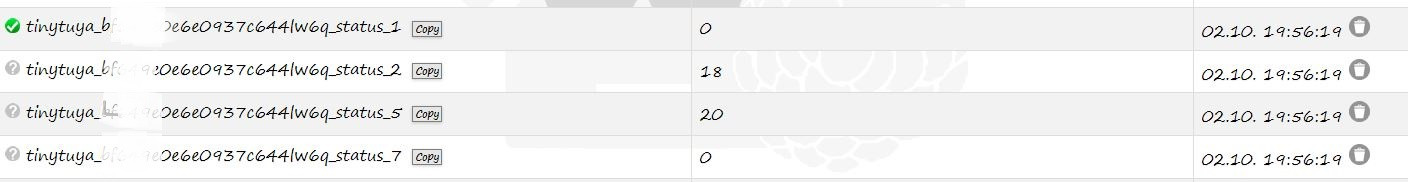

            Grüße....
            Möchte mit dem Plugin eine Infrarotheizung steuern...
            Plugin ist soweit eingerichtet und funktioniert, bekomme die Daten via MQTT auch Richtung Loxone, das einzige der umgekehrte Weg will leider noch nicht so richtig.
            Irgendwie scheitere ich daran den Virtuellen Ausgang richtig zusammen zu basteln.
            Das hier:
            tinytuya_bf649e0xxxxx937c644lw6q_status_1 zeigt mir mit 0 oder 1 an ob die Heizung aktiv ist oder nicht.
            Wie muss ich jetzt den Virtuellen Ausgang zusammen bauen?
            publish tinytuya/set/<bf649e0xxxxx937c644lw6q>/<_status_1> <1>
            -->damit funktioniert es nicht
            publish tinytuya/set/bf649e0xxxxx937c644lw6q/_status_1 1
            --> damit leider auch nicht
            Zuletzt geändert von dizzy85; 02.10.2023, 19:20.
              • 5316
              #40
              Sende true anstelle der 1:
              publish tinytuya/set/bf649e0xxxxx937c644lw6q/1 true
              Zuletzt geändert von Prof.Mobilux; 03.10.2023, 06:06.
              • dizzy85
                • 08.12.2015
                • 748
                #41
                Damit funktioniert es leider auch nicht....🤔
                Frag mich echt was ich verkehrt mach....
                • Lenardo
                  Lenardo kommentierte
                  ich verwende für solche Fälle (wenn das kopierte Topic aus dem Loxberry nicht funktioniert) das Tool. "MQTT Explorer", dort den Mqtt Broker eintragen und schauen was reinkommt, du kannst das Topic kopieren und umgekehrt kannst du das auch raus senden.
                • 5316

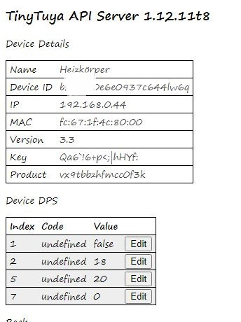

                #42
                Gehe mal ins WebInterface und gebe über den Edit-Button manuell false ein (Groß-Kleinschreibung beachten) und schau was passiert. Eventuell ist der Wert auch nicht beschreibbar. Kannst ja mit den Temperaturen auch noch einmal probieren.
                • dizzy85
                  • 08.12.2015
                  • 748
                  #43
                  Übers Webinterface das funktioniert perfekt, auch per http befehl aus Loxone funktioniert.
                  Nur per Mqtt nicht....🤷🏼‍♂️
                    • 5316
                    #44
                    Mmmhh, komisch. Ich glaube wir hatten neulich aber schon einmal den gleichen Fall... Mein Virtueller Ausgang sieht wie folgt aus:
                    publish tinytuya/set/05047600a4xxxx923ca8/Power true
                    Ich nutze die Device-Namen anstelle der DPS - vielleicht macht das den Unterschied. Das wäre dann noch ein Bug im MQTT Server. Die Namen sind bei Dir noch nicht konfiguriert, das müsstest Du in Deinem Tuya-Account noch aktivieren (siehe hier: https://wiki.loxberry.de/plugins/tin...ang_einrichten - Stichwort Device Mapping). Bei Dir steht überall noch "Undefined".
                    Du könntest aber mal das Logging auf Debug stellen, das Plugin (oder den LoxBerry) neu starten und dann noch einmal einen Befehl absetzen. Dann mal im Bridge-Logfile schauen, ob er einen Eintrag mitloggt.
                    Vorher mal kontrollieren, ob Du im Virtuellen Ausgang irgendwie noch einen Zeilenumbruch am ende mitsendest.

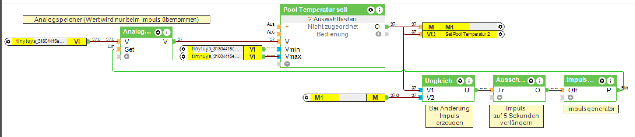

                      #45
                      ich hab jetzt auch mal meine Tuya kompatible WP für den Pool angebunden.
                      Werte auslesen soweit ohne Probleme.
                      Ich stelle mir die Frage mit welchen Bausteinen ich Temperatureinstellung, Modusauswahl sowie On off am besten abbilde da die Steuerung ja an verschiedenen Stellen erfolgen kann.
                      - Tuya Smart (ja es steht im Plugin explizit nicht empfohlen, hat aktuell aber den höheren WAF 😉)
                      - Am Bedienteil der WP
                      - Über die Loxone App
                      Bei KNX wäre mir dass soweit klar da ich hier für den Status und die Steuerung getrennte Gruppenadressen verwende und entsprechende Elemente in der Loxone Config habe um das abzubilden.
                      Vielleicht kann jemand nen Screenshot aus seiner Loxone Config posten oder hat nen passenden Link wie man das am besten baut zur Hand.
                      Ich Frage mich ob dieses Konzept für die Temperatur wirklich die "beste" Lösung ist.
Ansichten: 633
Größe: 45,6 KB
                      Jan
                      Zuletzt geändert von Janohmat; 07.10.2023, 20:14.
