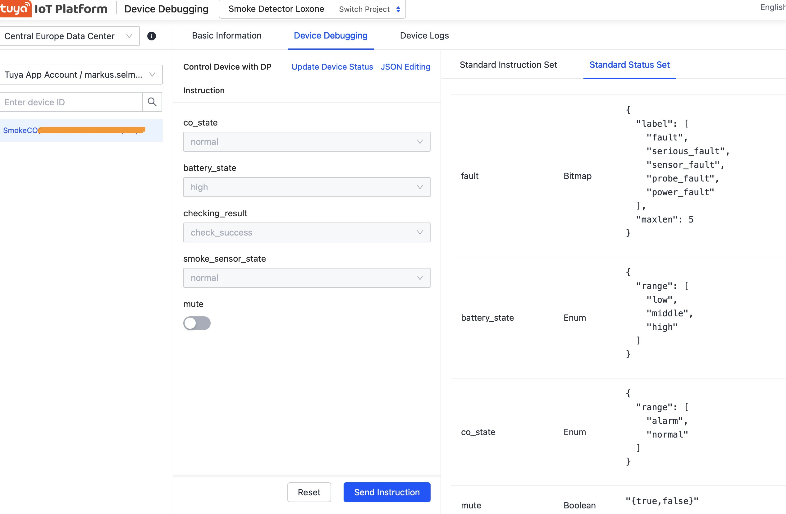

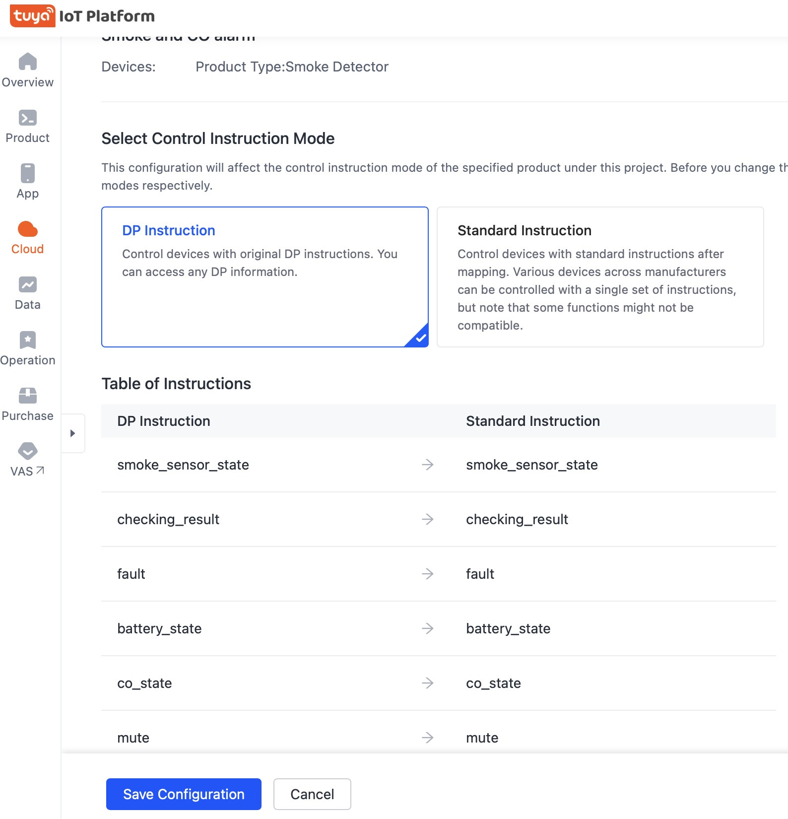

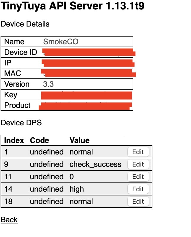

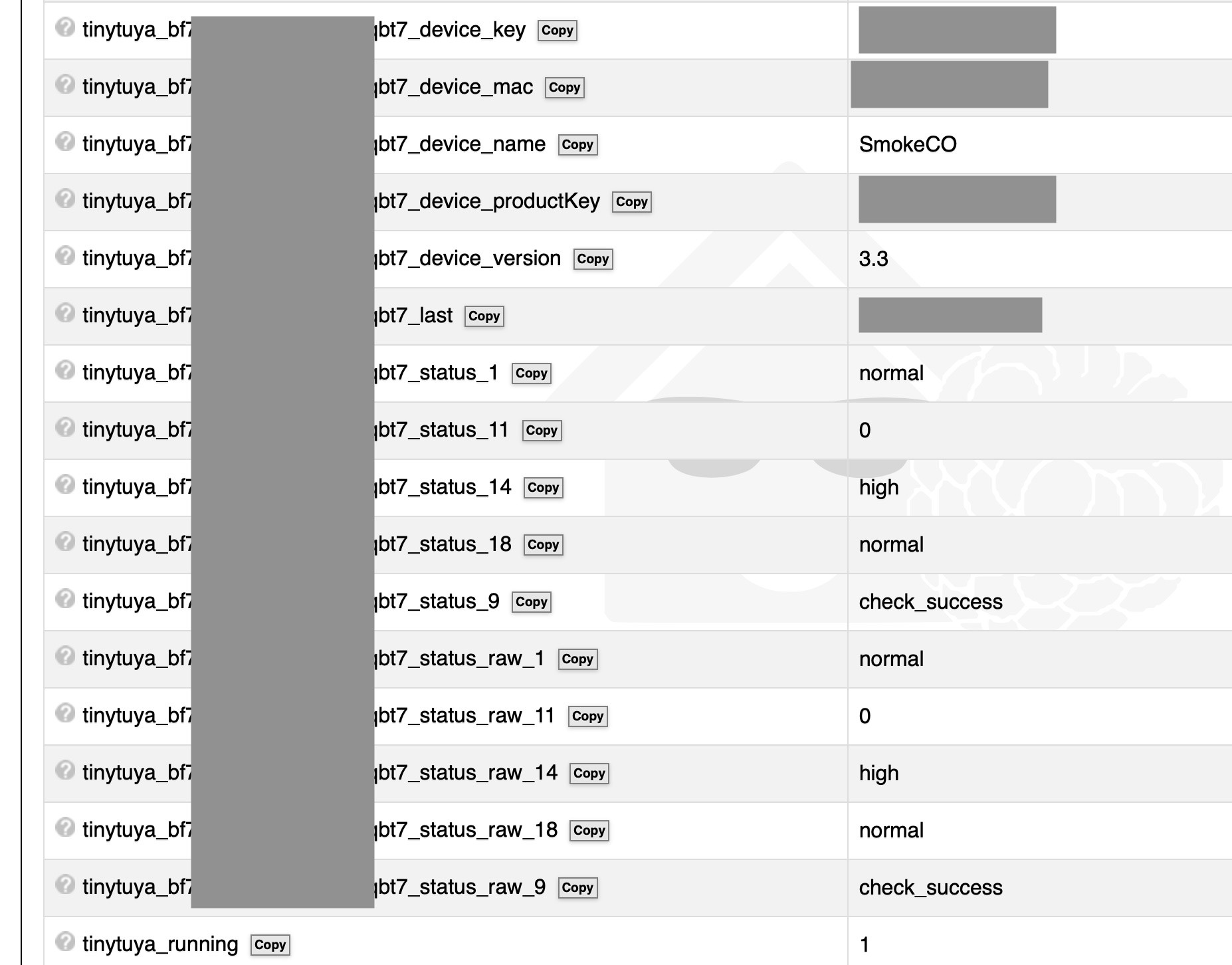

      vielen Dank für das tolle Plugin und die Anleitung dazu. Ich habe mir einen Rauch & CO Melder von Tuya gekauft. Diesen konnte ich entsprechend der Anleitung auch soweit einbinden, dass ich den Status der Datenpunkte in Loxone mitbekomme, z.B. bei einem Test-Auslöse-Alarm.
      Allerdings muss ich etwas raten was die Datenpunkte anbelangt und frage mich, ob es da einen Ort gibt wo ich das Mapping herausfinden kann? Im Tuya-Developer Portal ist alles schön beschriftet, dort allerdings kein Hinweis auf Zahlen. Im MQTT gibt es wiederum nur die Zahlen. Auch die Web-Oberfläche die im Plugin verlinkt ist ist wenig hilfreich, siehe Screenshot anbei. Ich würde insbesondere gern den Melder muten können (e.g. Racelette unterm Rauchmelder mal an). Laut Developer-Portal ist der DP send & report-fähig. Per Portal kann ich den auch setzen (Debug Device → Device Debugging → Send Instruction) und sehe das dann da als "cloud-to-cloud" Befehl in der Historie (bei Debug Device, Device Logs).
      Wie müsste ich einen UDP-Befehl (über das MQTT Gateway. Ich habe den Port hinter "/" gecheckt.) dazu absetzen? EIB-Taster + EIN/Aus Befehl (per GET Methode) mit "publish tinytuya/set/SmokeCO/Silence true" bzw. "false" funktioniert jedenfalls nicht. Die Alternative per ID statt dem Namen im Befehl und DP# 11 auf true/false setzen klappt auch nicht.
      Für Hilfe oder Ideen wäre ich dankbar!
        Du möchtest das DPS Mapping haben: https://wiki.loxberry.de/plugins/tin...ang_einrichten
        Per UDP geht gar nichts, Du möchtest Dir das entsprechende Kapitel zum Senden von Befehlen im Wiki durchlesen: https://wiki.loxberry.de/plugins/tin...mqtt_-_default oder https://wiki.loxberry.de/plugins/tin..._-_alternative

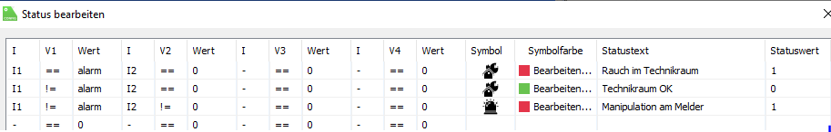

      wenn ich die IP vom Rachmelder pinge dann bekomme ich auch nur ein paar sek nach z.B. Temper-Alarm eine Antwort - danach legt sich Melder wieder schlafen - muss auch so sein, glaube ich, wegen Batterie! Vielleicht sendet beim Leuchten des blauen lichts ein signal und dann wieder Offline...
      Eine Liste der DP habe ich nicht, da ja der Rauchmelder keine Funktionen empfangen kann - ist ja ein Melder also Sender
      loxone Anbindung mittels Status funkt zumindest mit dem Temper alarm - Rauchalarm hab cih noch icht getestet
      Klicke auf die Grafik für eine vergrößerte Ansicht  Name: image.png Ansichten: 0 Größe: 6,8 KB ID: 419858
      diese beiden eingänge hänge ich an die Eingänge des Statusbausteins​
      Klicke auf die Grafik für eine vergrößerte Ansicht  Name: image.png Ansichten: 0 Größe: 10,4 KB ID: 419859
      Den Statuswert übergebe ich dann der Alarmsirene und der Hausklingel​
      Zuletzt geändert von aumayrwe; 21.01.2024, 10:42.

        De Unterschied zwischen den "_raw" und den "normalen" MQTT daten hab ich auch noch nicht wirklich verstanden.
        Zum Thema Funktionen: Mein Rauchmelder kann man zumindest "muten", dieser Eingang ist nicht nur "report" sondern auch "send"-fähig. Das würde ich ja wie gesagt gern als Befehl absetzen können. Per Developer-Portal scheint das zu gehen, nur per Loxone noch nicht...
        Ich denke das DPS Mapping kann er nur machen, wenn der RM online ist. Also Log mal auf Debug stellen, Rauchmelder irgendwie online bringen und dann im Plugin sofort speichern. Damit wird der Wizard ausgeführt und das Mapping aufgebaut. Wenn's nicht klappt, dann das Logfile vom Wizard hier posten (Achtung! Tokens vorher unkenntlich machen).
        Raw vs. nicht-raw macht nur einen Unterschied, wenn das Mapping funktioniert (wenn ich mich recht erinnere).

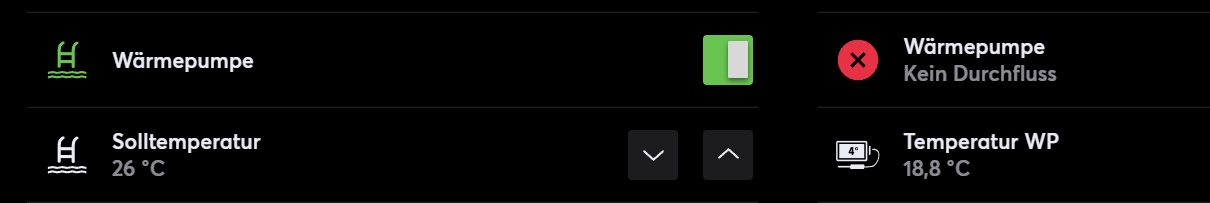

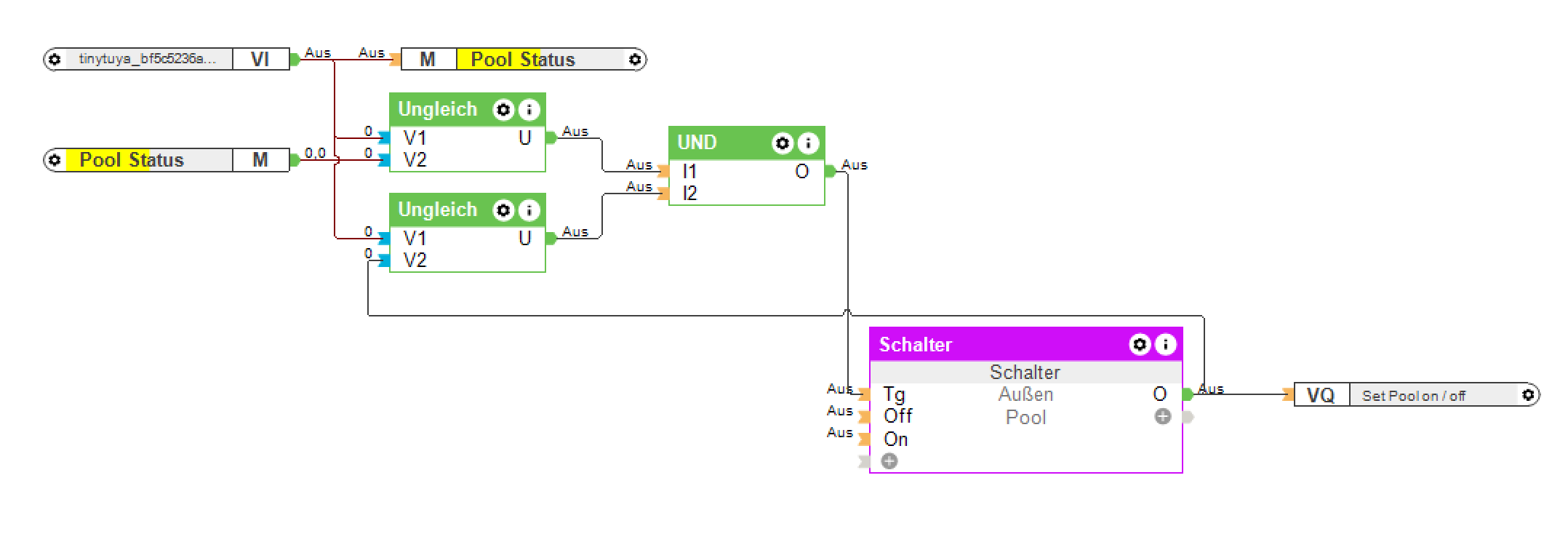

      Prof.Mobilux nachdem du ja eine Wärmepumpe an deinem Pool angebunden hast, vielleicht kannst du mir nen SCreenshot aus deiner Loxone Config reinkopieren wie du den Zustand der WP über das TinyTuya Plugin mit einem Loxone Schalter verknüpft hast um den Zustand und die Steuerung abzubilden?
      - Ich kann die Wärmepumpe ja am Panel ein und ausschalten
      - Ich will Sie aber parallel in der Loxone Config ein und ausschalten
      - und ich will sie am Schluss auch automatisiert ein und ausschalten.
      Was mir nicht gelingt: Den Zustand in einen Schalter zu spiegeln und dabei aber nicht ins Schwingen zu kommen, denn die Schalterstellung (Änderung) erzeugt ja wiederum eine Änderung in der tinytuy API Richtung der Wärmepumpe. (Hoffe es war verständlich genug)
      Das ist wie ich es aktuell versuche abzubilden.
      Links oben kommt der Zustand über nen Memory mit dem ich nen Impuls erzeuge.
      Darunter der Vergleich ob der Schalter richtig steht.
      Wenn ich ne Änderung habe und der Schalter nicht richtig steht triggere ich ihn um ihn zu ändern.
      Das muss doch irgendwie einfacher gehen ?! 🤷‍♂️

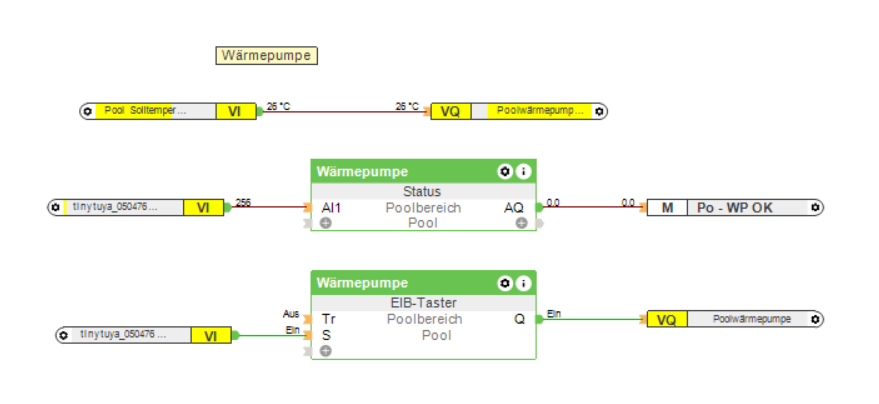

      Ich nehme dazu den EIB-Taster, der hat einen Eingang für den Status (S). Mache ich z. B. auch bei Shellys. Damit kann man sie über ihr eigenes Bedienfeld schalten und der Status wird an den EIB-Taster weitergegeben. Das funktioniert sehr gut.
      Ansonsten habe ich nicht viel um die Wärmepumpe herumgebaut - die Pumpe geht über ihre eigene Steuerung automatisch aus, wenn kein Durchfluss da ist. Wenn sie Durchfluss sieht, versucht sie die Zieltemperatur zu erreichen. Die gebe ich ihr über einen Virtuellen Eingang vor. In diesem Jahr wird dann noch etwas Logik dazukommen bzgl. Überschuss-"Laden" über die PV.
      Klicke auf die Grafik für eine vergrößerte Ansicht  Name: image.png Ansichten: 0 Größe: 51,3 KB ID: 425966
      Klicke auf die Grafik für eine vergrößerte Ansicht  Name: image.png Ansichten: 0 Größe: 25,0 KB ID: 425965​​
      Zuletzt geändert von Prof.Mobilux; 08.03.2024, 06:38.

      • Dercasy
        Dercasy kommentierte
        Das verstehe ich und habe es ähnlich umgesetzt.
        was mir noch fehlt ist die Änderung der Solltemperatur in Loxone.
        Ich verstehe, dass Du die Auswahl der Soll-Temperatur über einen VI zulässt.
        Ich verstehe nicht, welchen Befehl Du beim Virtuellen Ausgang nutzt. Ein "publish tinytuya/set/bfb.......6d7vdio/2" reicht ja nicht.
        Was erschließt sich mir nicht?
        LÖSUNG: Ein ""publish tinytuya/set/bfb.......6d7vdio/2 <v>". So funktioniert es. Das <v> habe ich nicht eingebaut.

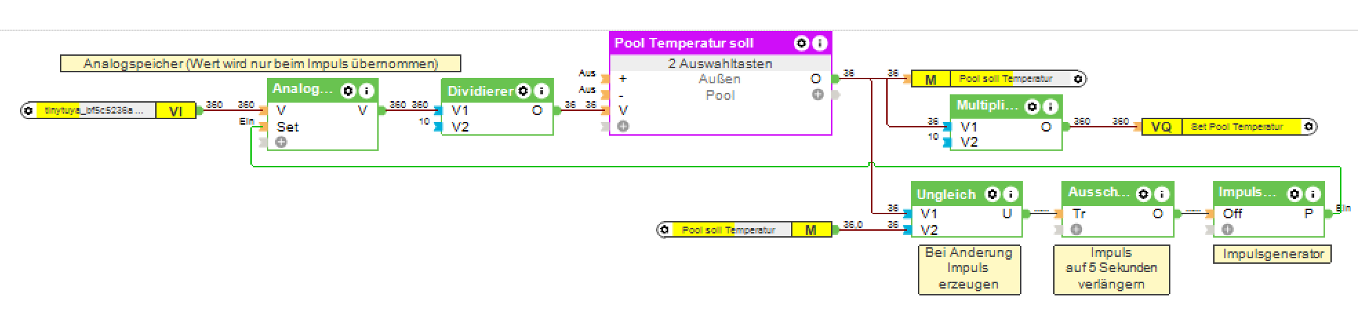

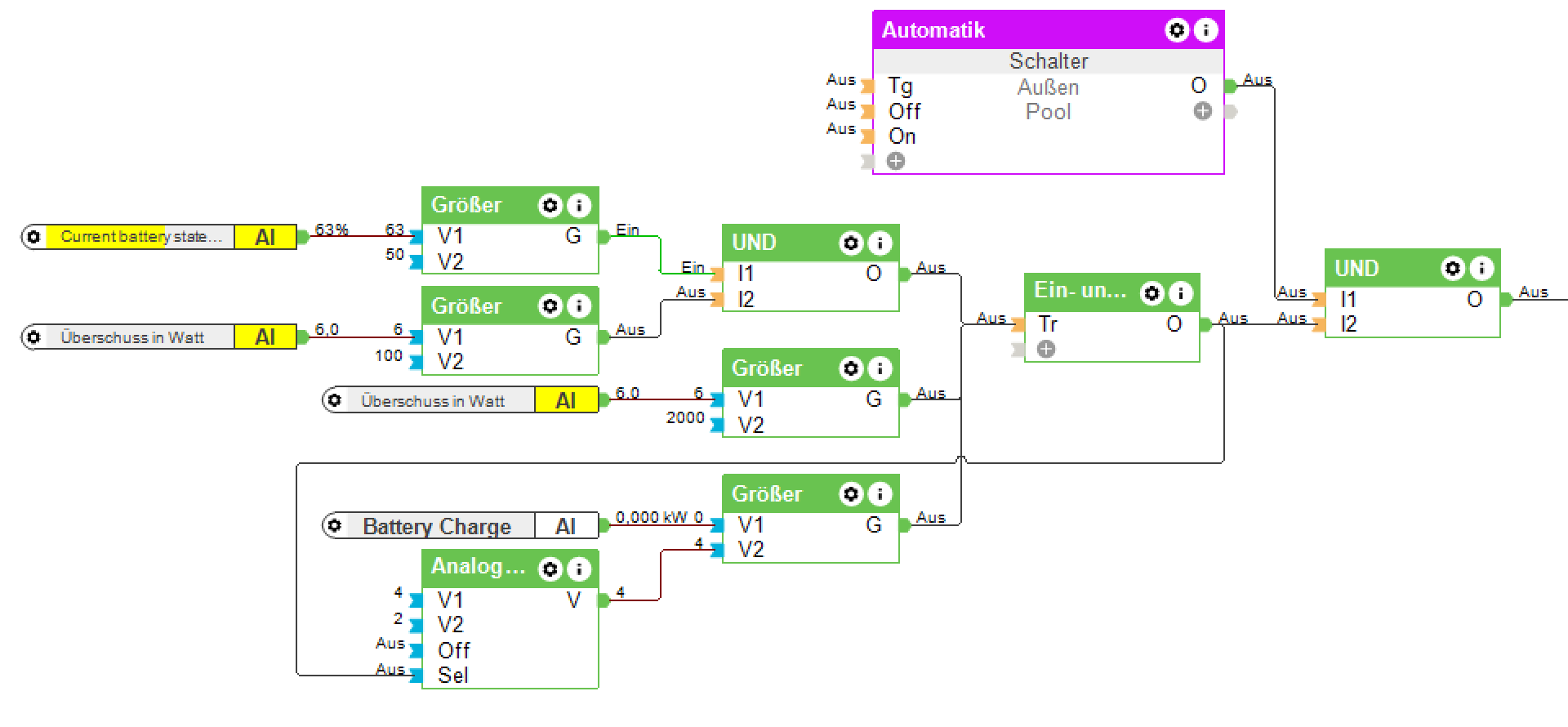

      Beispiel (ich fand keine bessere Lösung) für eine Temperaturregelung bei der ich die Temperatur sowohl am Display der WP als auch in der Loxone einstellen kann.
      Ein Impulsgenerator trigggert immer die Wertübernahme des über MQTT erhaltenen Wertes der WP. Wenn ich den Wert in der Loxone ändere halte ich diesen Impulsgenerator für 5 Sekunden an damit sich der Wert setteln kann, speziell wenn ich um mehrere Grad ändere.
      Klicke auf die Grafik für eine vergrößerte Ansicht  Name: image.png Ansichten: 0 Größe: 38,8 KB ID: 426069
      Beispiel einer automatischen Überschuss Einschaltung, Abschaltung:
      - Ladezustand der Batterie > 50% und Überschuss
      - Überschuss >2kW
      - Batterieladung >4kW wenn Automatk aus / >2kW wenn Automatik an
      -> Ein Ausschaltverzögerung - 30 sec / 600 sec
      Klicke auf die Grafik für eine vergrößerte Ansicht  Name: image.png Ansichten: 0 Größe: 62,0 KB ID: 426068
