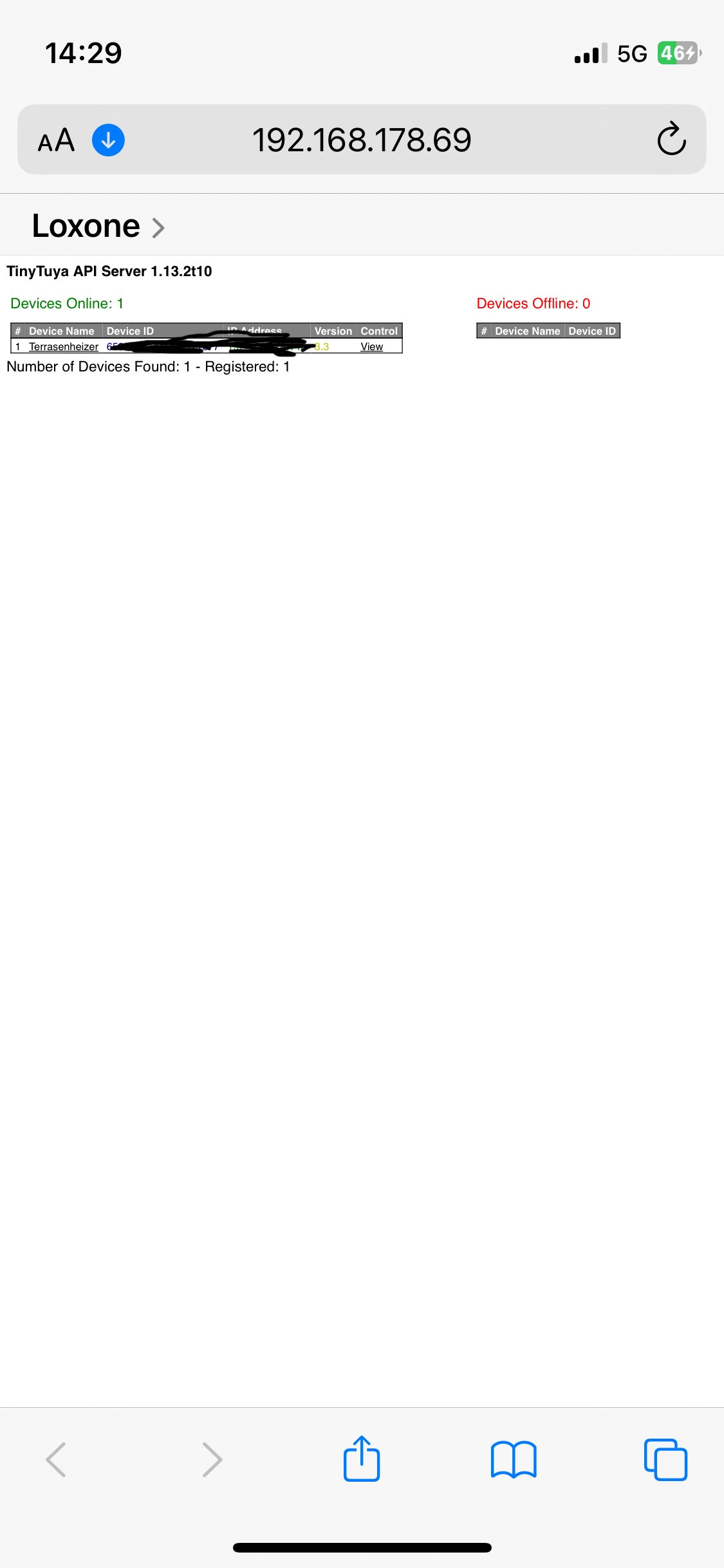

      bei mir hat das Plugin super funktioniert bis jetzt. Seit 2-3 Tagen geht nichts mehr.
      Ich denke, dass es mit dem Loxberry Update zusammenhängt.
      Das TinyTuya Interface funktioniert problemlos und sendet auch die Daten.
      Im Loxberry Plugin Webserver sehe ich aber schon, dass es nicht mehr richtig ankommt.
      Nach einem Neustart des Plugins sehe ich folgendes:
Ansichten: 332
Größe: 5,1 KB
      Wenn ich dann Daten verändere bzw. in der App was verändere, ist die Anzeige dann komplett weg:
Ansichten: 285
Größe: 2,1 KB
      Sprich es werde keine Daten mehr im Plugin angezeigt.
      Wenn ich dann die Bridge restarte werden die Werte wieder angezeigt, aber als undefined - siehe oben.
      Daten verändern via Plugin geht auch nicht mehr. den Befehl publish tinytuya/set/66480013e868e7c77ebb/switch true kennt er nicht mehr.

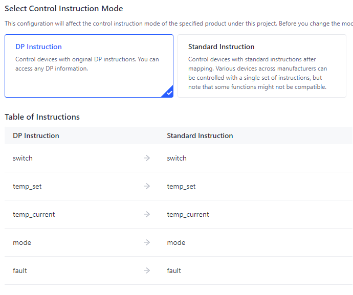

        Hier ein kurzes Update von mir:
        Ich habe das Plugin deinstalliert und nochmals die Version 1.0.3 installiert.
        Im Tuyo IOT alle Berechtigungen kontrolliert: Die waren OK und aktiv
        Im Tuya IOT dann den Device auf DPS umgestellt, nachdem in gelesen hatte, dass es DP Modus sein soll und nicht Standard
Ansichten: 337
Größe: 31,1 KB
        Dann ca. 30 Minuten gewartet und nun geht wieder alles.
        Ich sehe auch im Webserver nun wieder alle Daten und die richtigen Begriffe dazu:
Ansichten: 275
Größe: 6,0 KB
        Ich kann nicht genau sagen woran es lag. Vielleicht am DPS Mode.
        Nun geht es wieder!​

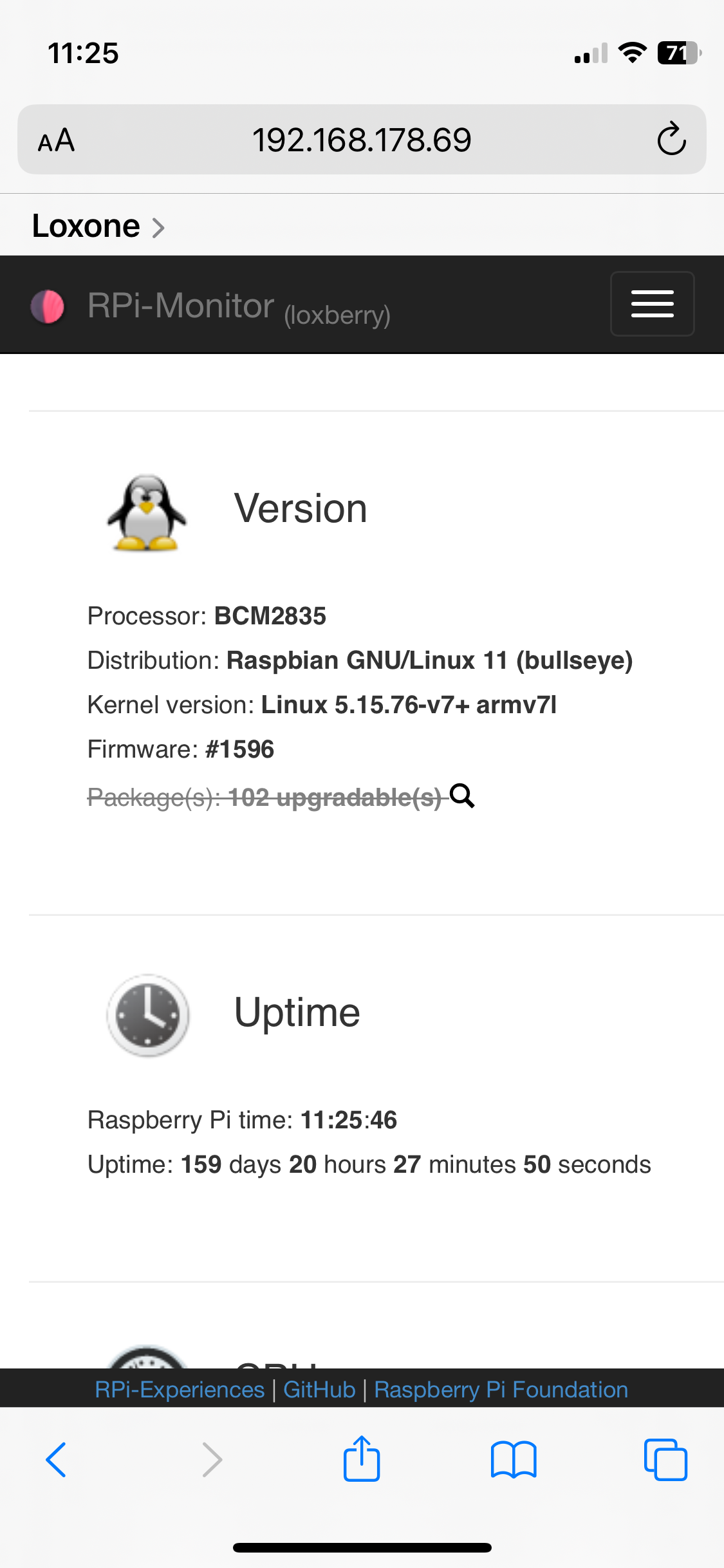

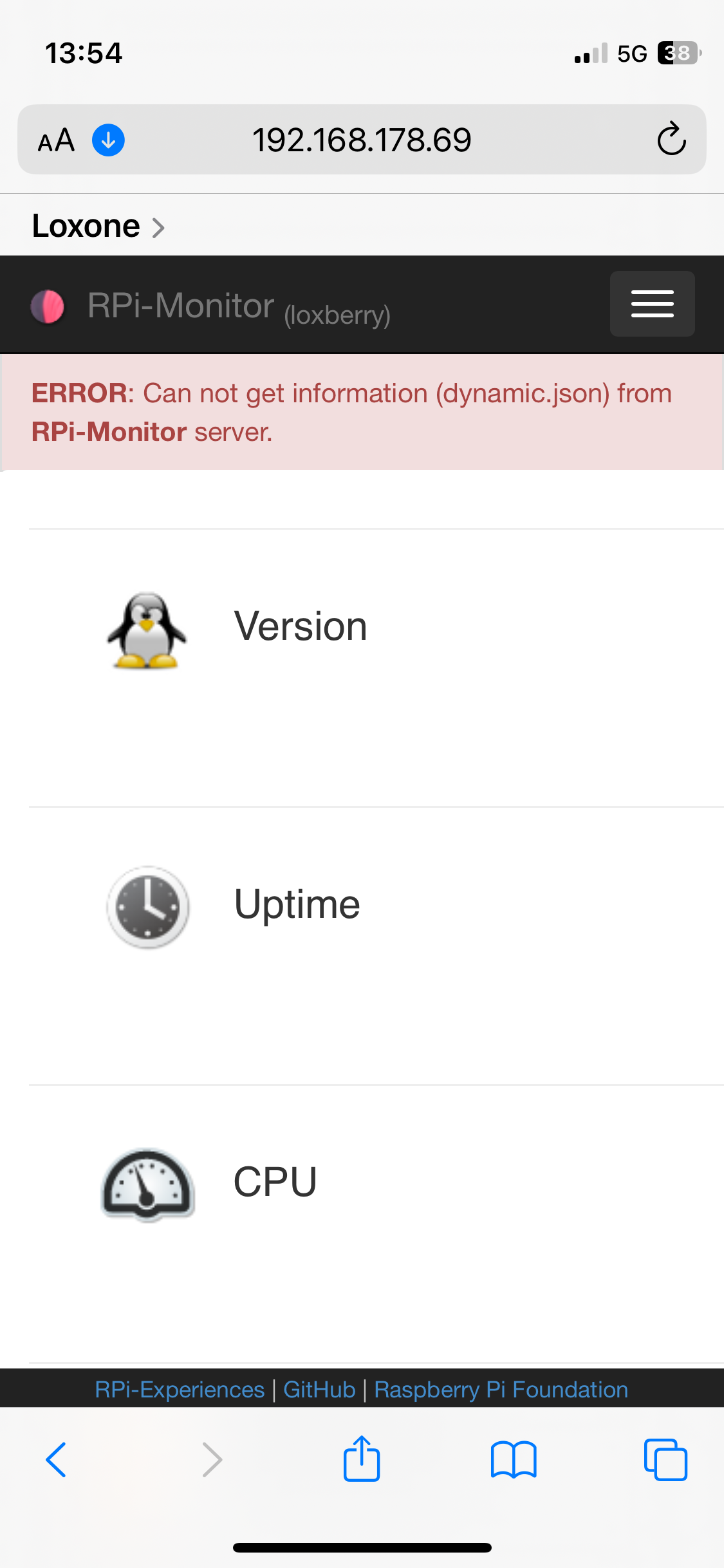

          Hallo, ich habe gerade das Plugin installiert und einen Account bei Tuya erstellt.
          Leider bekomme ich eine Fehlermeldung im Logfile. Und wenn ich auf den Reiter TinyTuya WebUi gehe dann leitet es mich auf die Seite von meinem RPI Monitor.?
          Ich habe allerdings noch keine 12-24 Stunden gewartet! Könnte meine Ungeduld an dem Fehler liegen oder müsste das jetzt schon funktionieren?
          vielen dank schon mal.
            • 5123
            #97

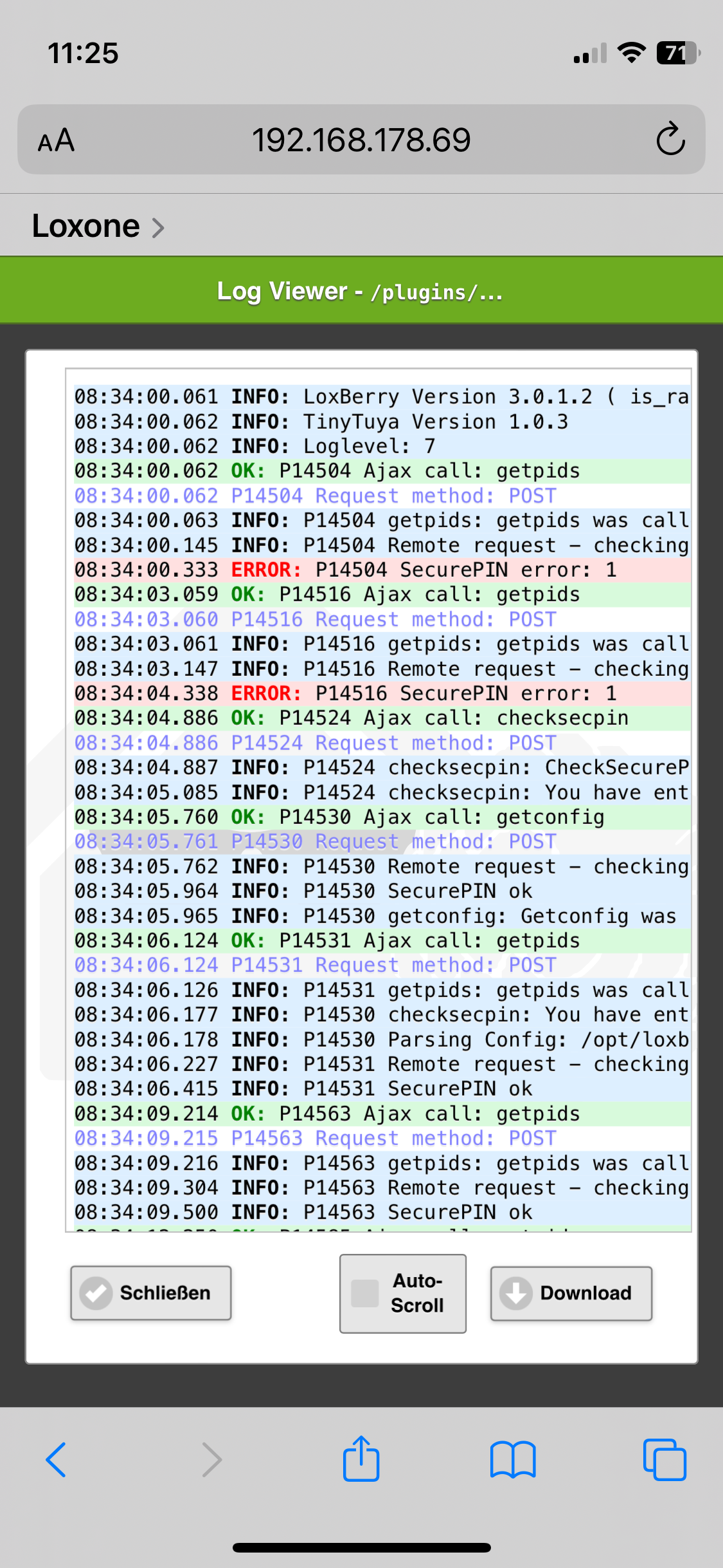

            Auf welchem Port läuft der RPI Monitor? Könnte ein Konflikt sein.
            Ansonsten mal Log auf Debug stellen und versuchen die Bridge im TinyTuya Plugin zu starten. Danach mal das richtige Logfile raussuchen und hier posten (nicht das Ajax Log, sondern das der Bridge) und als Dateianhang.

              Sehe leider nirgends den Port vom RPI Monitor.?
              Hier mal das Logfile.
                • 5123
                #99
                Sieht Düren mich so aus als ob auf Port 8888 schon etwas läuft. Wenn sich der RPI Monitor auf Port 8888 bei dir öffnet, wird er darauf laufen.
                Deinstalliere ihn doch mal, starte LB neu und starte dann noch einmal die TinyTuya Bridge.
                • Gargamel
                  • 16.12.2018
                  • 732
                  #100
                  Habe das RPI deinstalliert.
                  Wenn ich jetzt auf das WebUI gehe dann öffnet er weiterhin den RPI Monitor, jetzt allerdings ohne werte. Es scheint als ob er nicht alles deinstalliert hat?
                  • Gargamel
                    • 16.12.2018
                    • 732
                    #101
                    Haha, jetzt habe ich die Adresse mal Händisch im Browser eingegeben dann funktioniert es. :-)
                    perfekt, jetzt muss ich es nur noch in Loxone rein bringen. Danke dir.

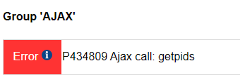

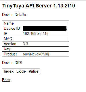

                          Moin,
                          ich habe das TinyTuya Plugin auf einer Loxberry VM und einem Pi4 installiert und kann auf beiden (jeweils dann auf dem anderen Loxberry gelöscht) mich in der Tuya Cloud anmelden und die Wärmepumpe auslesen. Was ich aber auf beiden nicht finde sind die Datenpunkte.
                          Das bleibt leer im Plugin:
Ansichten: 359
Größe: 10,3 KB
                          Das scheint er auch hier anzumeckern:
Ansichten: 233
Größe: 6,1 KB
                          Im Log selbst steht aber nur das:

                          Ich hatte jetzt mal das Ganze im iobroker installiert und dort findet er alle Datenpunkte und ich kann auch die Wärmepumpe steuern.
                          Weshalb ich einfach glaube, dass in der Tuya Cloud alles iO sein sollte.
                          Hat einer eine Idee?
