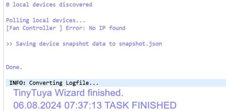

    Hallo zusammen
    Ich habe mir kürzlich einen Abluftventilator mit Tuya Steuerung (Code: xfj) gekauft.
    Diesen will ich nun in Loxone einbinden.
    TinyTuya läuft und gibt mir an sich auch keine Fehler aus.
    Allerdings sieht es dann so aus:
    Klicke auf die Grafik für eine vergrößerte Ansicht  Name: image.png Ansichten: 0 Größe: 19,3 KB ID: 438075
    Gerät ist aber nicht offline. Es ist normal am Netz und auch von der App steuerbar.

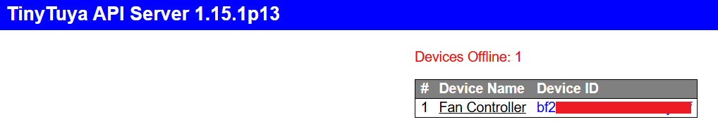

    Weiters sieht es so aus:
    Klicke auf die Grafik für eine vergrößerte Ansicht  Name: image.png Ansichten: 0 Größe: 23,7 KB ID: 438082
    Ich nehme also an dass es nicht richtig erkannt wird.
    Das Wizard Log sieht eigentlich auch gut aus.
    Hier werden die ganzen Punkte aufgelistet die der Lüfter unterstützen sollte.
    Wie Modes, Lüftergeschwindigkeit, Temp, Feuchte etc...
    Ganz am Ende kommt allerdings ein Fehler
    Klicke auf die Grafik für eine vergrößerte Ansicht  Name: image.png Ansichten: 0 Größe: 45,5 KB ID: 438077
    Wäre super wenn mir hier jemand weiterhelfen könnte.
    Gibt es ein File in dem man bestimmte Daten manuell eintragen kann um das Problem zu umgehen?
    Vielen Dank

      Er findet das Gerät lokal nicht. Schau mal im Router ob sich das Teil überhaupt eine IP Adresse holt.

        Ja hat er. Ich habe auch eine fixe IP zugewiesen die auch aktiv ist. Pingbar und Steuerbar über die APP oder über das Debugging ist dieser auch. Allerdings ist in dem File Tuya-raw.jason die WAN IP hinterlegt und nicht die LAN IP. Keine Ahnung ob das zusammenhängt. Die gleiche IP (WAN) ist auch in der Developer Site unter Debugging ersichtlich und das steuern des Lüfters funktioniert trotzdem.

      Ok ich dürfte das Problem gefunden haben. Anscheinend kommt TinyTuya nicht damit klar wenn der Loxberry in einem anderen Netz ist wie der Lüfter. Ich habe den Lüfter nun in das gleiche VLAN geschoben wie der Loxberry ist und es funktioniert anscheinend. Kann man TinyTuya irgendwie sagen in welchen Netzen er suchen soll? Da ich den Lüfter gerne in dem Netz hätte wie meine anderen Smart Home Komponenten. Meinen Loxberry muss ich erst mal verschieben, aber das ist viel Arbeit...

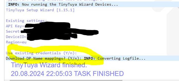

      Hallo zusammen, kann es sein das sich an der API was geändert hat? Im Wizard Log kommen zwei fragen nach credentials und mapping? Müssten die nicht mit "y" bestätigt werden? Oder versteh ich es falsch.

        Ok hab jetzt 24h gewartet, ging aber leider immer noch nicht. Plugin deinstalliert und nochmal neu installiert, dann hat es geklappt.

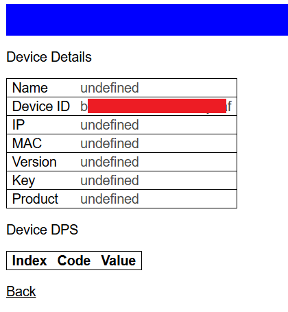

              Seit kurzem - ich vermute seit dem 12.09.24 - kann ich auf meine Geräte nicht mehr zugreifen. Die letzten Daten, welcher per MQTT kamen, sind von diesem Datum.
              Die WEB-API zeigt auch nur noch folgendes an
Name: Bildschirmfoto 2024-09-16 um 15.18.55.png
Ansichten: 222
Größe: 51,0 KB
              Hat jemand eine Idee?

                Was passiert, wenn man eines der Tuya-Geräte neu startet? Was sagt das TinyTuya Web UI?

                Wenn es zuvor funktioniert hat, dann kann man ja davon ausgehen, dass das grundsätzliche Setup in Ordnung war. Was kann sich also verändert haben? Dass irgendeine Hardware defekt wurde, ist eher unwahrscheinlich. Wahrscheinlicher wäre, dass softwareseitig etwas passiert ist. Ich an Deiner Stelle würde die beteiligten Geräte erstmal neu booten - zuerst den Router, dann Loxberry. Wenn das alleine keinen Erfolg bringt, dann die einzelnen Stationen prüfen, in der Tuya Developer platform nachsehen, ob die Devices dort noch ordnungsgemäß im Projekt eingetragen sind. Danach ist es allerdings wichtig sicherzustellen, dass die Devices wirklich nur von Tinytuya angesprochen werden und nicht gleichzeitig aus der Developer Cloud oder von der Tuya App auf dem iPad oder dem Handy. Wenn das nämlich passiert, bleibt das Device zwar connected, sendet aber keine DPs mehr. Ich habe aus diesem Grund bereits in meinem Router eingetragen, dass die Devices aus dem Internet nicht ansprechbar sind, nur lokal.

                  Ich habe den Fehler gefunden. Meine IoT-Core-Subscription war abgelaufen.
