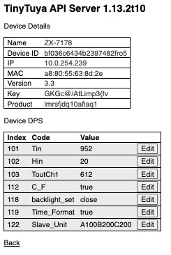

        #108
        Zitat von iphone333
        kennt jemand ein Tuya Wlan schwimmendes Poolthermometer?
        Ich hab das ZX-7178 inzwischen bekommen, macht schon "offline" einen guten Eindruck, übers Tinytuya Plugin bekomme ich die Werte (101 u 103) kurioserweise in Fahrenheit (und ohne Komma) , die Anzeige auf dem Gerät und dem Display ist normal.
        wäre kein Problem das so zu übernehmen und umzurechnen, aber ich denke ich finde noch den Fehler

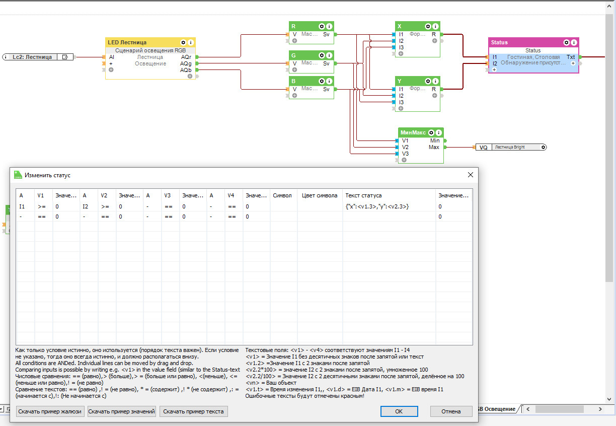

              für mich ist das Thema Tuya Neuland. Ich habe einen Loxberry 3.0 aufgesetzt, das Plugin installiert. Ich sehe alle Geräte in der App, in der Tuya UI, und via MQTT. Virtuellen Ausgang hab ich angelegt. Die Geräte sind RGBW Leuchten des gleichen Typs.
              Ich würde diese gerne schalten bzw. die Farbe ändern und später ggf. einen Farbwechsler etc. integrieren.
              Ich komme aber irgendwie mit den Datenpunkten und der Syntax nicht klar.
              Hat jemand von euch RGBW-Leuchten implementiert und kann mir hier mit Hilfe eines konkreten Beispiel z.B. für an/aus und oder Farbeinstellung helfen?
              Besten Dank!

                #116
                Besten Dank!
                Schauen Sie sich zuerst an, welche Daten Sie in mqtt benötigen. Ich habe zum Beispiel so:
                zigbee2mqtt_Led_ladder_color_x
                zigbee2mqtt_Led_ladder_color_y
                Basierend auf meinem Beispiel ändert die Farbverwaltung die Einstellungen: "X" und "Y". Wenn Sie auch eine haben, dann schreiben Sie Logik vor, um RGB in XY zu übersetzen. Und senden Sie die gewünschten Daten an das Gerät selbst.
                • Loxgreenhorn
                  • 28.03.2017
                  • 77
                  #117
                  Danke! Aber mir fehlt da noch zuviel Basiswissen. Ich würde im ersten Step gerne überhaupt mal wissen, wie ein kompletter Befehl z.B. zum Ein.- Und Ausschalten o.ä. aussehen muss. Das was ich bis jetzt dazu gefunden habe reicht mir nicht um das tatsächlich zu verstehen.
                  Hat hier jemand erbarmen?

                    #118
                    Hier ist mein Beispiel:
                    Um die Farbe zu ändern, sende ich einen solchen Befehl: zigbee2mqtt/Your_name/set {"color": <v>}
                    Wo schreibe ich den Parameter "V" so vor: Klicke auf die Grafik für eine vergrößerte Ansicht
