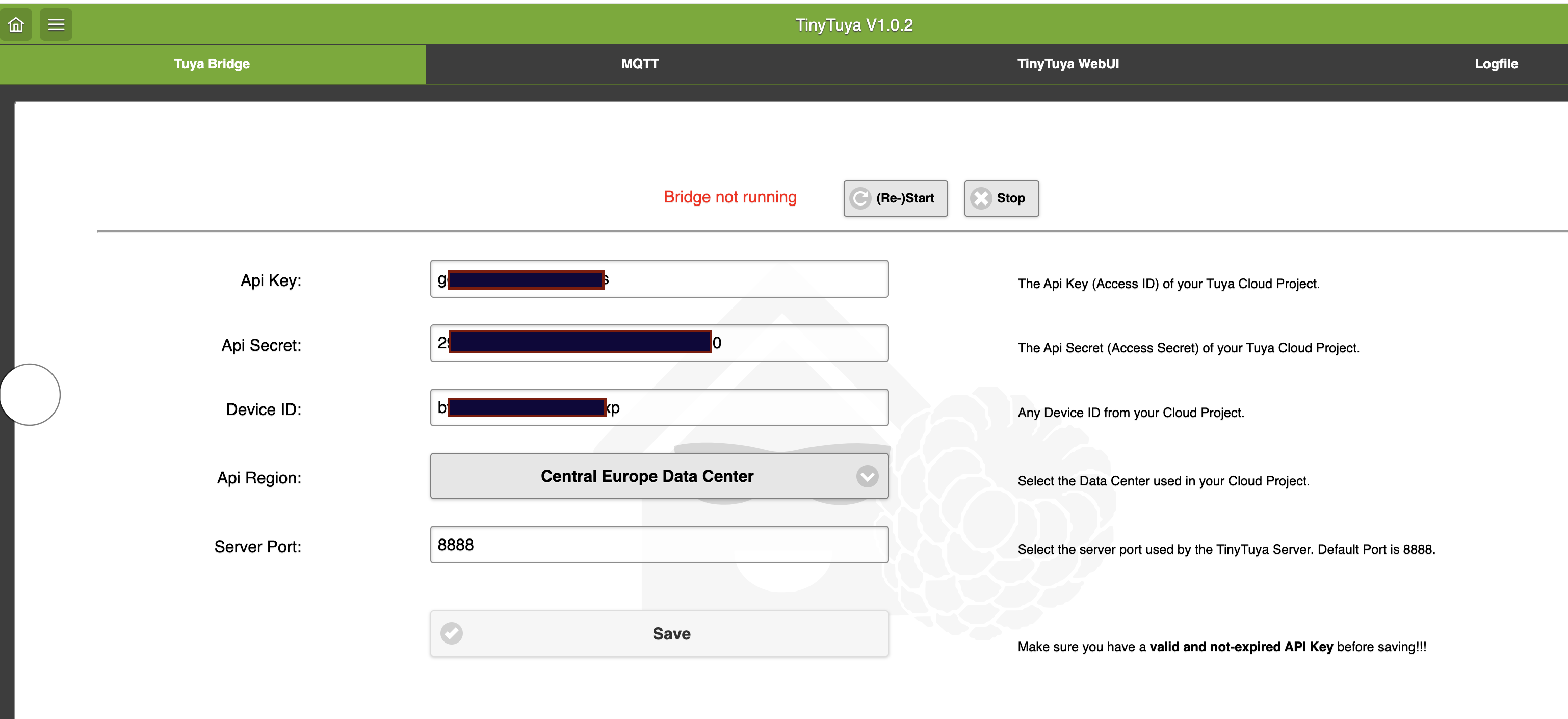

              #66
              ich hab leider auch das Problem bei meinem LB 3, dass ich "Bridge not running" bekomme, obwohl ich im wizard.log sogar schon mein Device (Tannenbaum-Lichterkette) mit Werten reinbekomme.
              Klicke auf die Grafik für eine vergrößerte Ansicht  Name: Bildschirmfoto 2023-12-21 um 15.43.35.png Ansichten: 14 Größe: 239,6 KB ID: 415473
              Die TinyTuya WebUI lässt sich aber nicht starten und es kommen keine Werte am MQTT Broker an.
              Anbei meine Logs.
              Bin über jeden Tipp dankbar.
              greetings rage

                ...es läuft jetzt.
                Ich hab in meiner Angst die PluginVersion 1.0.1 drübergebügelt -> selber fehler
                Danach hab ich wieder auf die 1.0.2 upgedatet und jetzt läuft es.

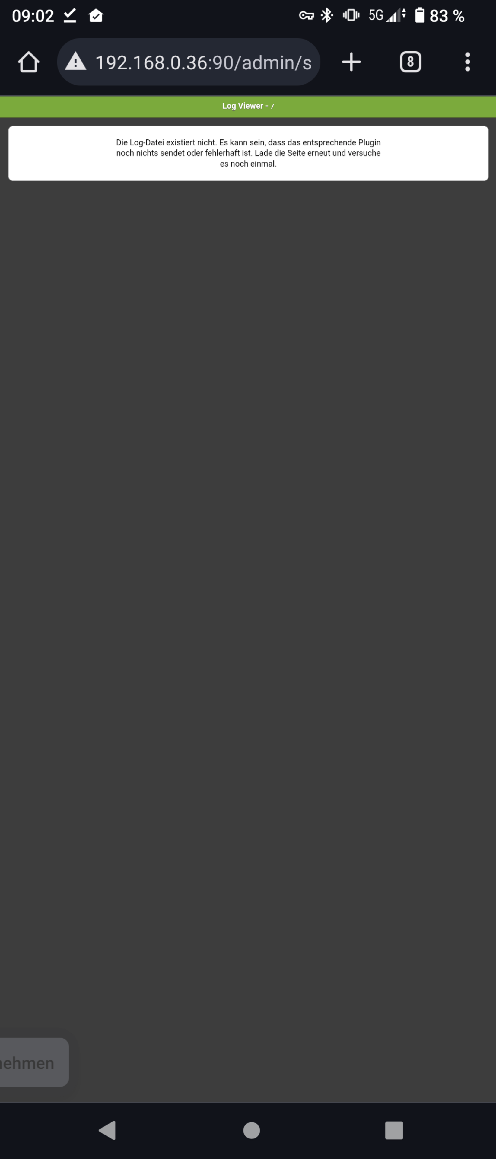

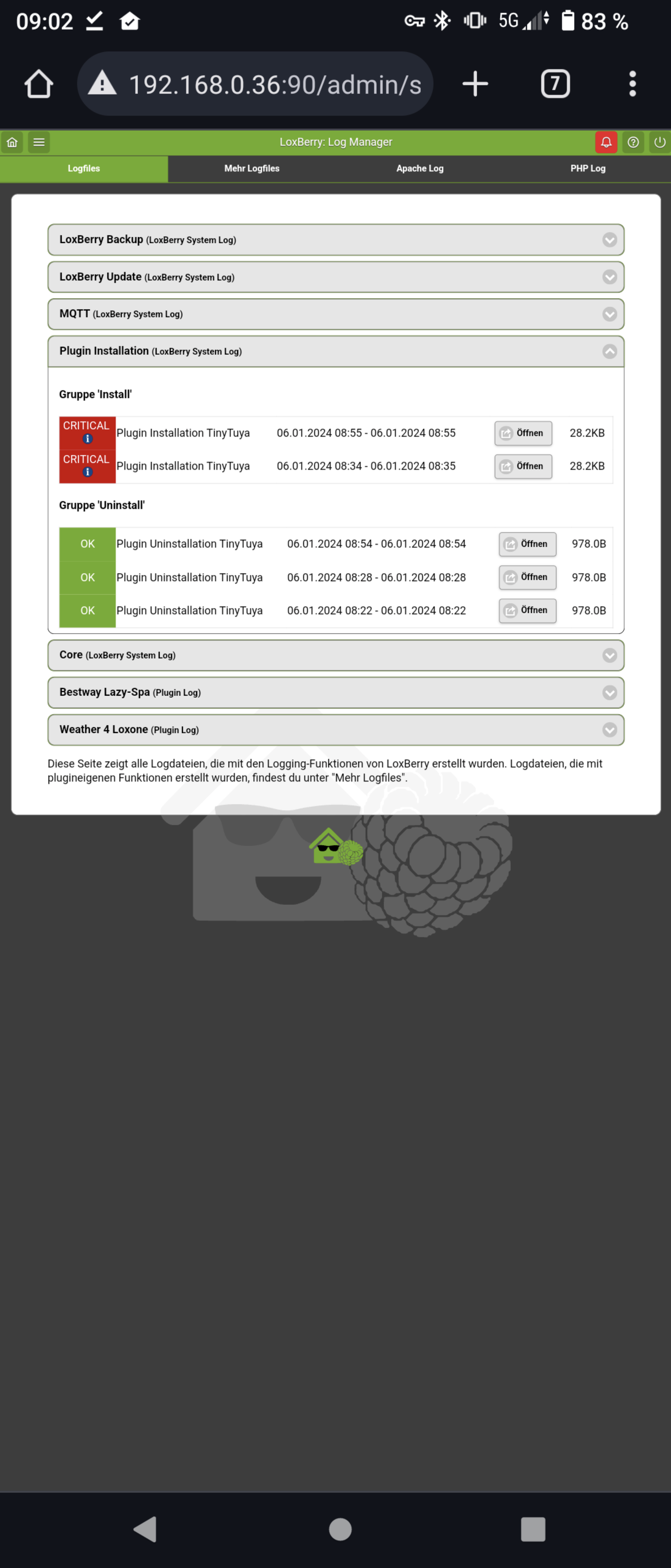

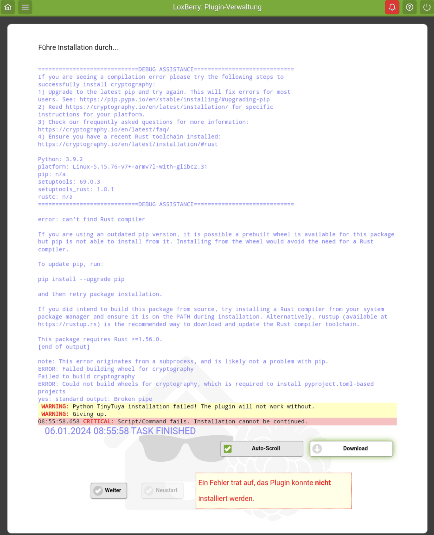

              #68
              Hallöchen...
              Habe heute über Nacht meinen Loxberry von 2.2.2 auf 3.0 hochgezogen, seit dem will das Tuya Plugin nicht mehr.
              Bridge Not Running etc...
              Gibt es denn keinen Workaround das Plugin weiter zu verwenden ohne jetzt einen kompletten Loxberry 3.0 neu auf zusetzen...?
                Was sagt denn das Log im Debug Modus? Probiert das Plugin noch einmal neu zu installieren? So und ohne Infos kann man dir nicht helfen.

              Ist aber nur die Log von der Installation....
              Im Logmanager legt der Loxberry keinen Log an....

                So hier nochmal das Log
                  • 5165
                  #72
                  Ok, da gibt es ein Problem mit Python auf dem Raspbian (ich wusste schon, warum wir auf DietPi gewechselt sind...). Egal, bitte baue mal eine Verbidnung über das Remote Support Widget auf und schicke mir eine PN mit der URL und Deinem loxberry- und Root-Passwort und der SecurePIN. Dann versuche ich mal mein Glück das zu reparieren.
                    • 5165
                    #73
                    dizzy85 So, sollte jetzt laufen - muss aber noch konfiguriert werden. Wenn das dann bei Dir funktioniert, würde ich eine neue Version releasen. Es haben sich ein paar Abhängigkeiten geändert, an denen er sich bei der Installation verschluckt hat.

                      Hallo Prof.Mobilux, leider habe ich bei der Installation des Plugins auch das Problem, dass der Rust Compiler nicht gefunden werden kann. Gibt es hierfür eine Lösung? Danke im Voraus!
