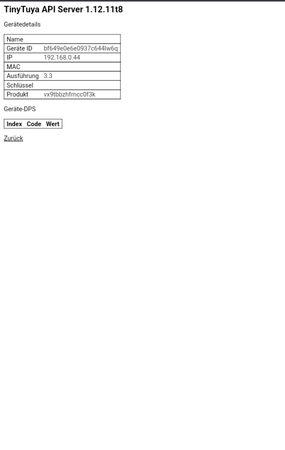

        Habe seit gestern das Problem das über den TinyTuya WebUI nichts mehr angezeigt wird bzw Steuerschaltflächen weg sind... Hat Tuya vielleicht was umgebastelt?
        ​Auch die Http Befehle über die Webui funktionieren nicht mehr..
        Bridge läuft (auch schon neu gestartet)
        Device wird erkannt...
          • 5374
          #51
          Scheint die Devices Datei kaputt/leer zu sein. Checke ob Dein Developerzugang noch gültig ist (läuft nach ein paar Monaten ab und muss erneuert werden - siehe Wiki). Dann über die WebUI mal neu speichern. Damit wird die Datei wieder neu erzeugt aus den Clouddaten.

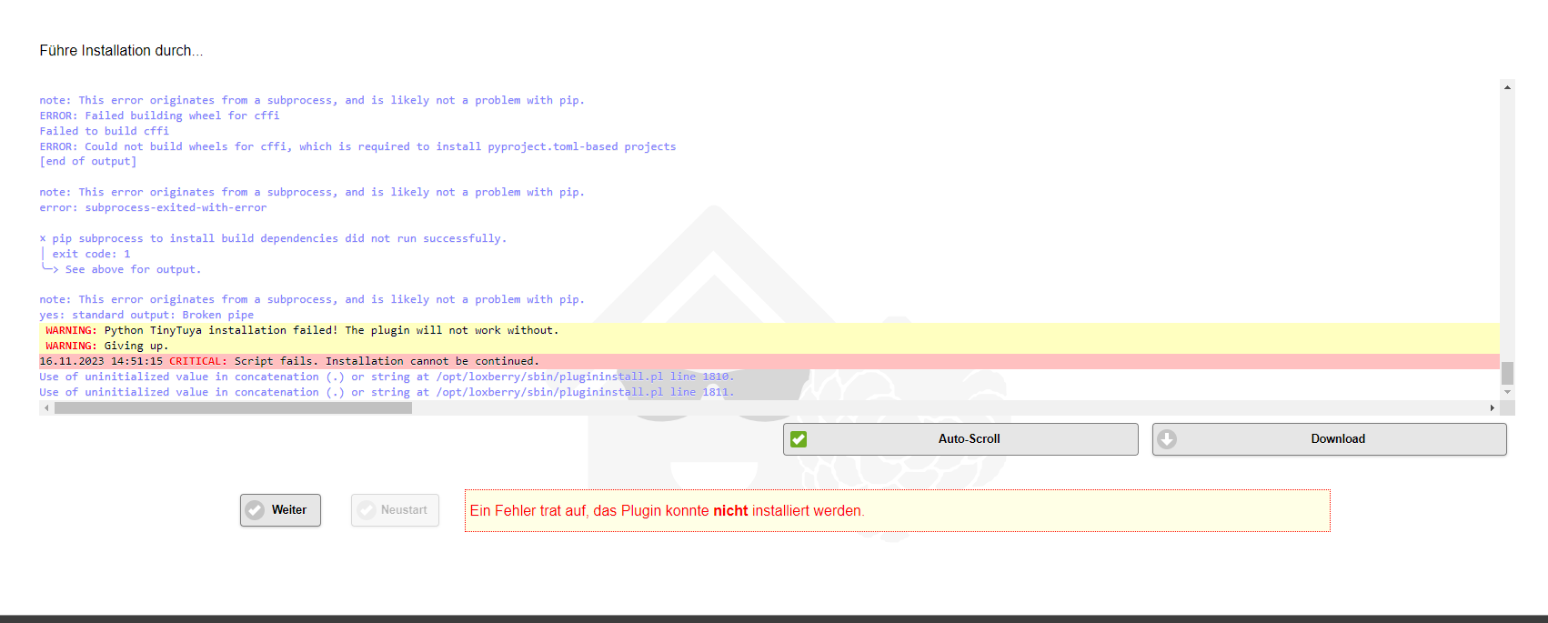

            Hallo zusammen!
            Bin leider kein Programmierer Profi und scheitere an der Installation von Tiny Tuya Plugin. Einen Fehler, bei der Installation habe ich noch nie gehabt. Habe auch eine älter Version probiert mit Link oder heruntergeladener ZIP Datei. Habe zufällig auch einen Test Loxberry 3.0.0.6 auf Proxmox laufen da hat es auf anhieb geklappt. Möchte es aber auf dem bestehenden Installieren.
            Kan mir wer sagen was das genau für Fehler sind.......
            Neustart und der gleichen bringt auch nix.
              • 5374
              #53
              Mit dem Screenshot kann man nix anfangen. Logfile im Original anhängen.
              • Flotsche89

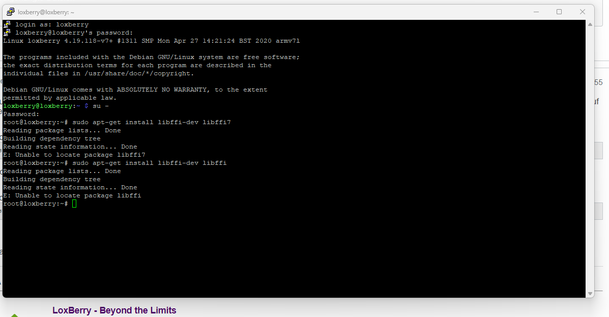

                  • 5374
                  #55
                  Nun, der Hauptunterschied ist, dass Dein Test-LoxBerry auf 3.0 läuft und Dein Produktiv-LoxBerry noch auf 2.2.2.2. Er findet eine Library nicht - probiere mal Dich auf der Konsole einzuloggen (https://wiki.loxberry.de/haufig_gest...n_shellzugriff) und folgenden Befehl auszuführen:
                  sudo apt-get install libffi-dev libffi7
                  Oder eventuell so (ich hab keinen 2.2.2.2 mehr):
                  Dann nochmal probieren das Plugin zu installieren.

                    #56
                    Da kommt leider diese Meldung......
                      • 5374
                      #57
                      Schick mal die Ausgabe von:
                      apt-cache search libffi
                      • Flotsche89
                        Flotsche89 kommentierte
                        root@loxberry:~# apt-cache search libffi
                        libalt-alien-ffi-system-perl - simplified alternative to Alien::FFI that uses system libffi
                        libffi-checklib-perl - module to check availability of a library for FFI
                        libffi-dev - Foreign Function Interface library (development files)
                        libffi-platypus-perl - module to create Perl bindings to non-Perl libraries with FFI
                        libffi6 - Foreign Function Interface library runtime
                        libffi6-dbg - Foreign Function Interface library runtime (debug symbols)
                        libffindex0 - library for simple index/database for huge amounts of small files
                        libffindex0-dev - library for simple index/database for huge amounts of small files (development)
                        libjffi-java - Java Foreign Function Interface
                        libjffi-jni - Java Foreign Function Interface (JNI library)
                        sudo apt-get install libffi-dev libffi6
                      • Flotsche89
                        hat leider auch nichts geholfen.......

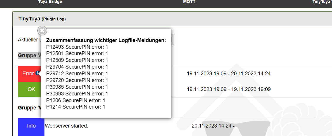

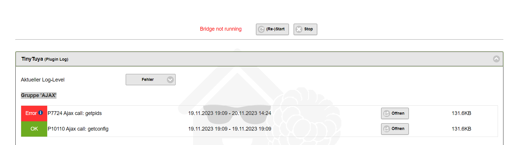

                      #58
                      Servus,
                      Probiere jetzt seit Tagen das ich die TinyTuya Bridge zum laufen bekomme....... leider ohne Erfolg.
                      Habe alles laut Anleitung gemacht. Habe alle Keys und auf der Platform steht in Service in gün. Der TinyTuya Wizard Status ist auch auf OK.
                      Nur Gruppe 'AJAX' ist auf ROT.
                      Zuletzt geändert von Flotsche89; 20.11.2023, 13:44.

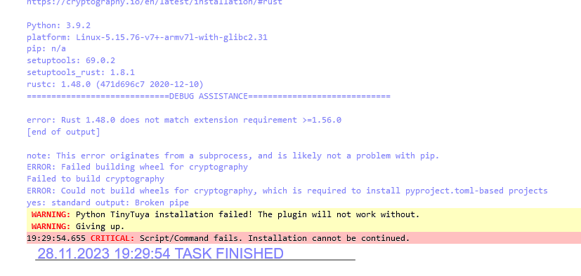

                        #59
                        Hi, i have a issue with the instalation. Instalation failed on RUST version error. Tried to update Rust verion but for Loxberry V3.0.0.6 is not available hight version.
                        Any ideas how to solve? Thank you.

                          Good evening,
                          I was not able to install the plugin on my Loxberry 2.2.2.2 -> same issue as 'Jurk'. When I installed it on my Loxberry 3.0-> it was ok, but always get message 'bridge not running'. Api key is valid, my devices are visible in my project online. I use port 8888, but i'm stuck. Please help!
                          when I check my logfiles -> group AJAX is red.
                          my Tinytuya Web UI is also not working.
                          can anyone tell me what I do wrong?
