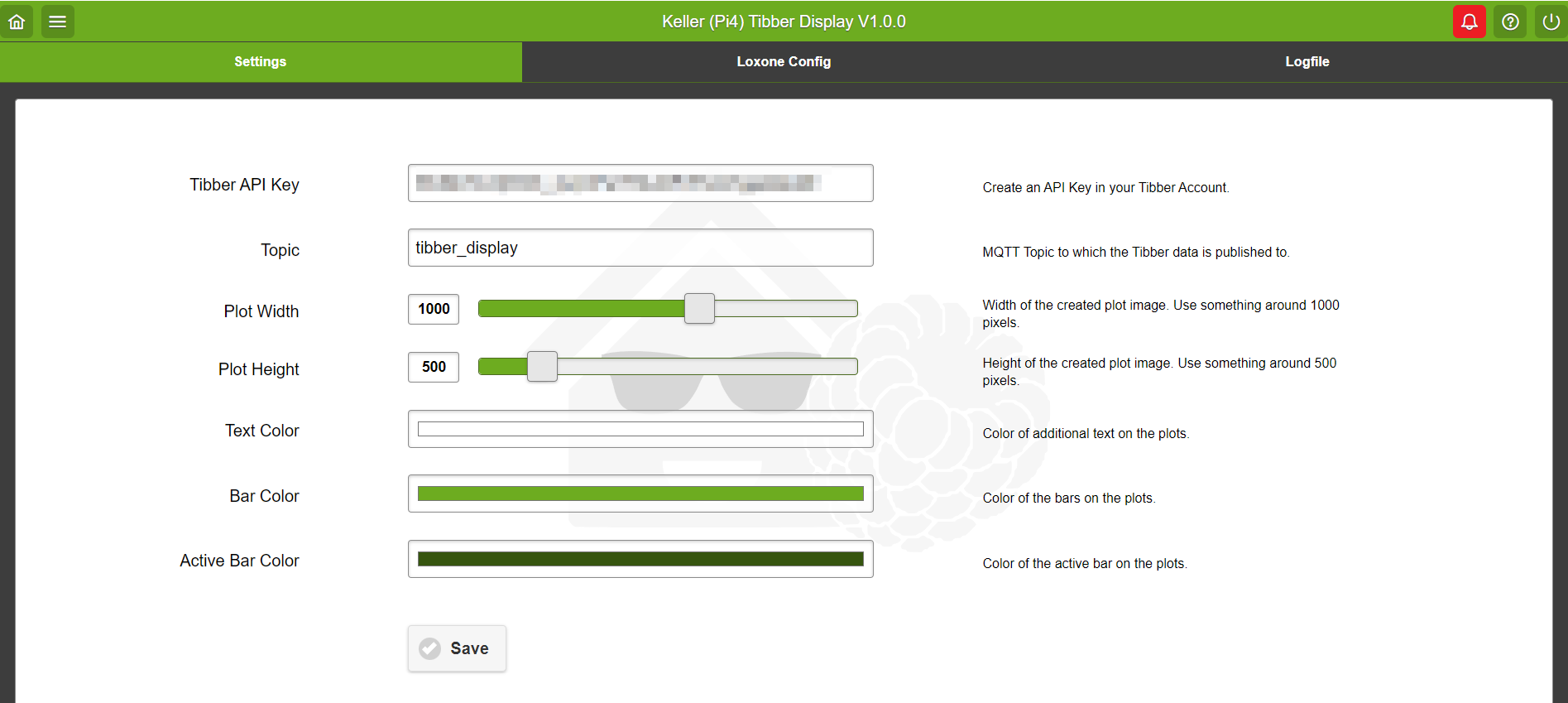

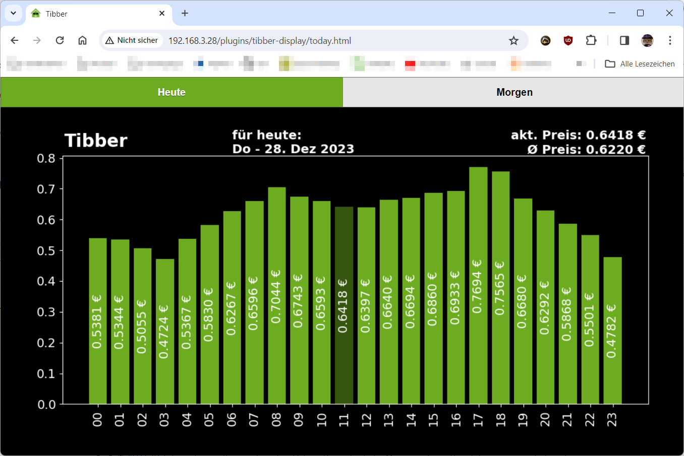

    Ich durfte den Code von ihm weiterverwenden und habe daraus ein kleines Plugin für den LoxBerry gebaut. Damit kann man sich die Tibber-Anzeige der heutigen und morgigen Preise auch auf jedes Display holen, welches einen Browserzugang (eventuell im Kiosk-Modus) bietet. Oder man bindet die Anzeige in den Webpage-Baustein der Loxone Config ein.
    Als zusätzliche Funktion stellt das Plugin die Daten gleich über MQTT oder aufbereitet für einen Virtuellen HTTP Eingang bereit.

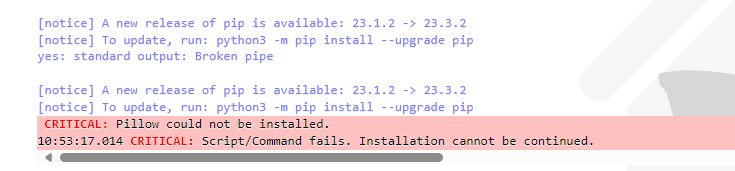

    Hallo, vielen Dank für das Plugin, das ist echt super! Leider bekomme ich einen Fehler bei der Installation:

      leider scheitert bei mir auch die Installation (sowohl mit der Datei aus dem Wiki, und der hier verlinkten Master Installationsdatei).
      CRITICAL: Matplotlib could not be installed.
      10:58:32.005 CRITICAL: Script/Command fails. Installation cannot be continued.
      Anbei die beiden Logfiles. Würde mich freuen, wenn es Abhilfe gibt.

        ERROR: Could not install packages due to an EnvironmentError: [Errno 28] No space left on device
        Deine Speicherkarte ist voll. Mach ma bitte den Healthcheck vom LoxBerry.

                Ah, ok. Da läuft die Ramdisc voll. Du hast vermutlich nur 1 GB? Das /tmp Verzeichnis liegt auf dem LoxBerry im RAM.
                Muss ich mal schauen wie ich das umgehen kann.

                      Gab noch ein Problem mit "alten" LoxBerrys, die noch auf Raspbian und nicht auf DietPi basieren. Ist jetzt in der neuesten Version 1.0.2 auch behoben.

                        Hatte selbiges Problem und als workaround einfach matplotlib über die Konsole händisch installiert mit
                        apt install python3-matplotlib
                        Dabei habe ich den Monitor meines 1GB RPi 3 beobachtet. Der RAM ging aber nie über 350MB. Habe Raspbian 11 bullseye drauf.
                        Das Scrypt lief dann einwandfrei durch und es funktioniert jetzt jedenfalls prima.
                        Danke für die tolle Arbeit!
                          Das war in der letzten Version eigentlich schon gefixt. So ist es noch eleganter - das baue ich noch um. Danke!
