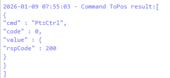

              und noch das Protokoll der Loxberry an die Kamera:

                Hast Du denn den Befehl mal im Browser versucht?
                Ich sehe in der Beschreibung ehrlich gesagt auch keine Fehlfunktion. Du beschreibst, dass die Kamera zu einem Punkt fährt, dort wartet und dann zum Wachpunkt zurück fährt. Hört sich soweit ja alles normal an.

                  habe den Fehler gefunden.
                  Die Reolink-Software PC war auf einem alten Stand und deshalb gab es eine diskrepanz zwischen dieser und meiner Handy-App.
                  Neueste Reolinksoftware runtergeladen, alle Parameter eingestellt und siehe da, es funktioniert.
                  Ich danke Euch für eure Unterstüzung.

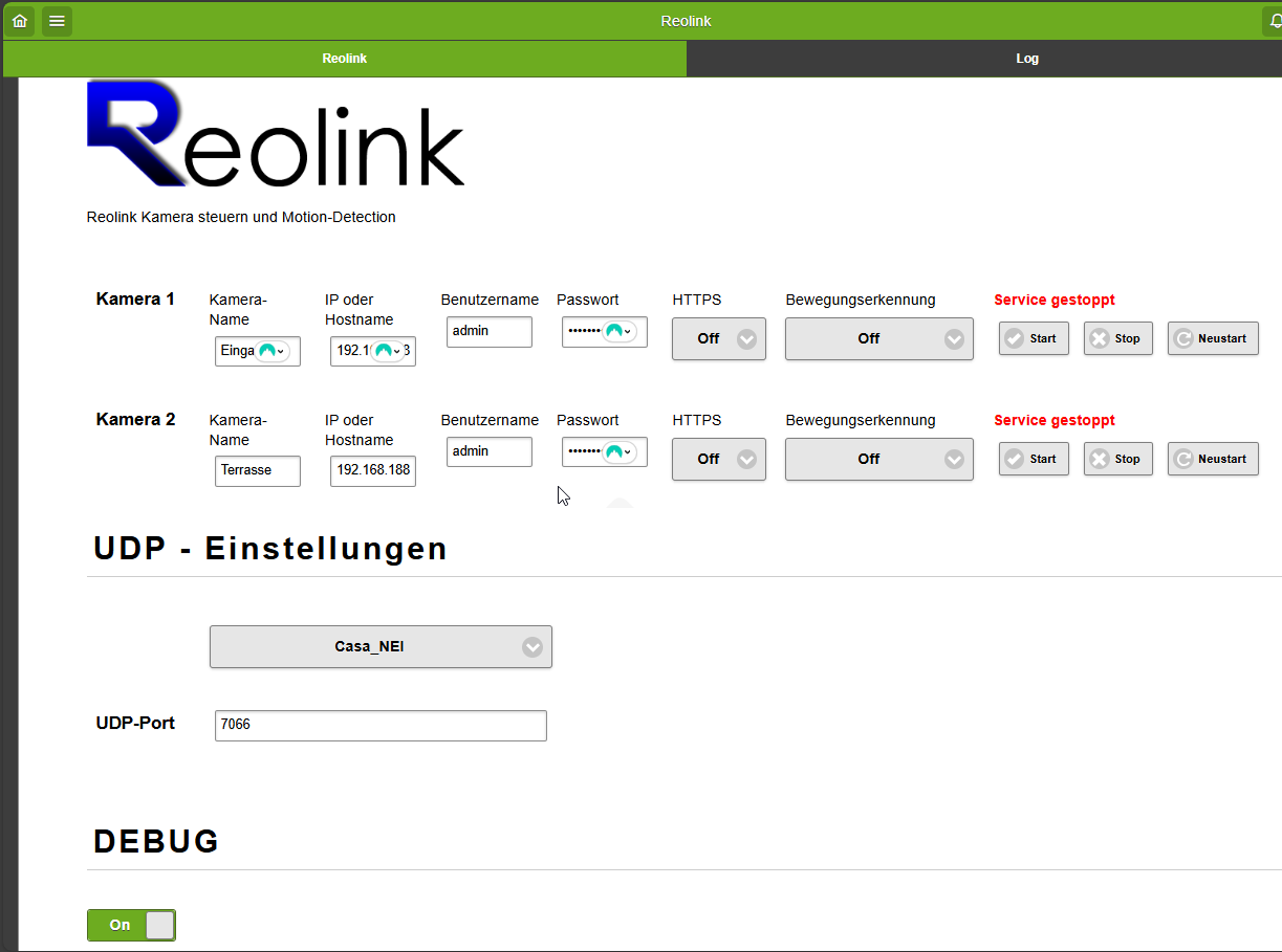

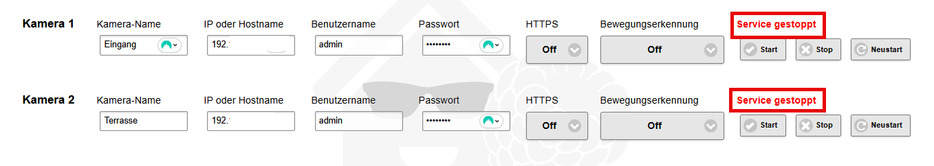

                    Moin,
                    würde auch gerne das Plugin nutzen, da ich nur Reolink verbaut habe. Allerdings bleiben die Dienste immer auf "Service gestoppt" - im Log taucht auch nichts auf. Aktueller Loxberry, aktuelles Plugin.
                    Gibt's noch was zu beachten? Mehr als das unten kann ich ja nicht einstellen.

                      Eigentlich muss nur das WenUI auf Port 80 aktiv sein.
                    • KapeOne
                      KapeOne kommentierte
                      und wo stelle ich das ein ??
                      WebUI > Settings > Network > Advanced > Server Settings

                    hismastersvoice - vermutlich stelle ich mich grad dämlich an, aber ich habe nix mit WebUI - siehe Screenshot unten:

                    hismastersvoice: da sind natürlich alle benötigten Ports eingestellt, sonst käme ich ja gar nicht mit der ReolinkApp oder dem Browser auf die CAM:

                      OK - warum auch immer lässt sich jetzt die Bewegungserkennung aktivieren und die Dienst start (ohne irgend eine Veränderung)
