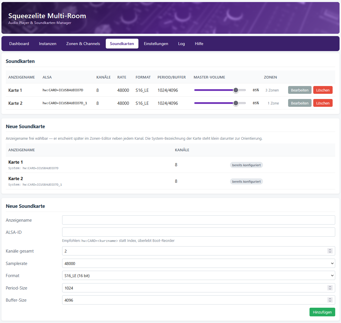

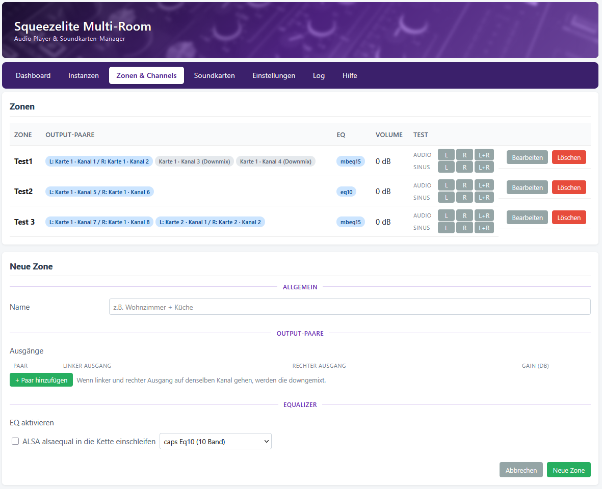

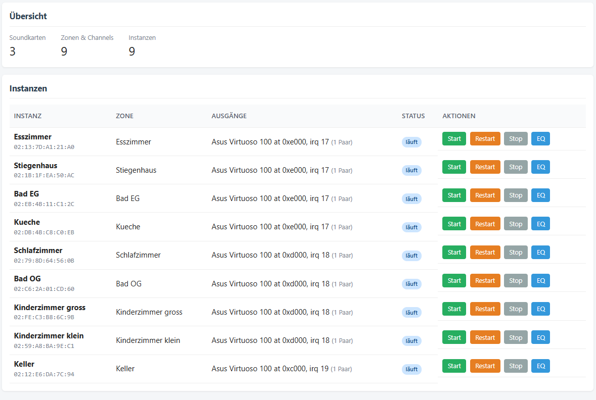

    Ich habe die Funktionen des Squeezelite und Soundkarten-Manger aus dem MS4H in ein Loxberry Plugin übertragen.
    Ihn mit neuen Funktionen erweitert und auf moderne Beine gestellt.
    Ihr könnt jetzt zB für den lox-audioserver genau wie früher mehrere Soundkarten an einem System verwalten.
    Es sind theoretisch unendlich viele Instanzen und Soundkarten möglich. Nur die Hardware limitiert das Plugin.
    10 und 15 Band EQ ist auch wieder mit dabei.
    https://wiki.loxberry.de/plugins/squeezelite-mr/start
    Klicke auf die Grafik für eine vergrößerte Ansicht  Name: grafik.png Ansichten: 0 Größe: 187,9 KB ID: 483386

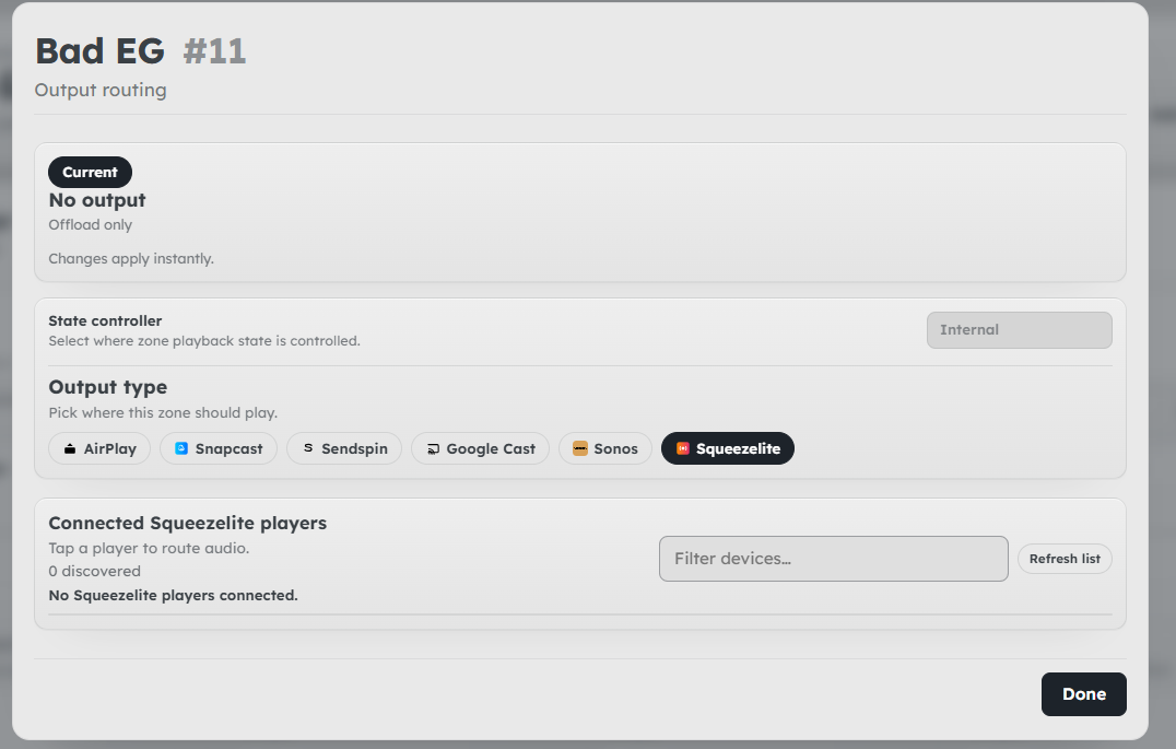

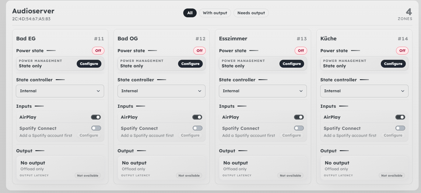

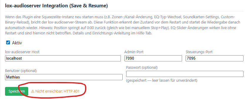

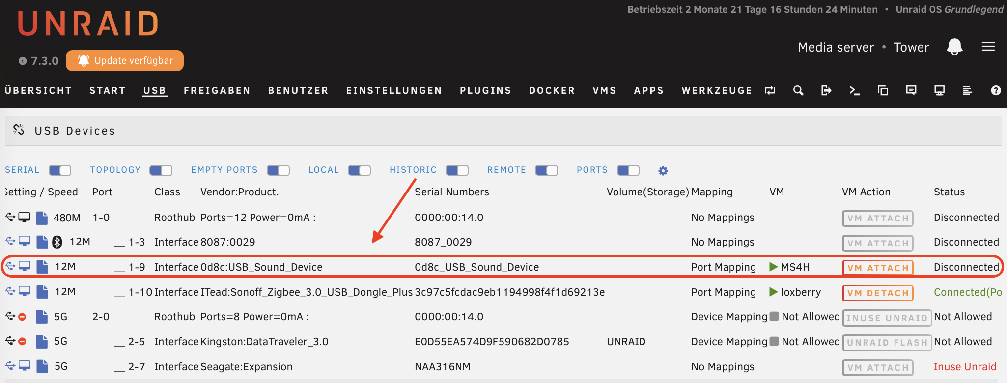

    Hab das Plugin installiert und alle Instanzen eingestellt. Auch am Audioserver alles zu gewiesen. Hat soweit echt toll funktioniert. Aber nach einem Neustart des Loxberry, waren zwar alle Instanzen noch da, aber die Zuweisung im Audioserver war weg und auch keine Squeezlite Player mehr zu finden.
Ansichten: 290
Größe: 88,2 KB
ID: 483452Klicke auf die Grafik für eine vergrößerte Ansicht
Ansichten: 276
Größe: 143,5 KB
ID: 483453Klicke auf die Grafik für eine vergrößerte Ansicht
Ansichten: 268
Größe: 83,8 KB
      • 5463
      Das kann mehrere Gründe haben:
      1. Das die Player im Audioserver "weg" sind kann passieren, wenn Du die Version wechselst und sich ggf. die Einstellungsdatei geändert hat. Da hilft einfach einmal wieder neu zuweisen. Hatte ich auch ab und zu.
      2. Wenn Du im Audioserver gar keine Player mehr siehst, diese aber im Plugin sicher laufen, könnte es daran liegen, dass sich die Squeezelite Instanzen an einem anderen Lyron Music Server angemeldet haben, sofern der ggf. bei Dir noch läuft (auf dem MS4H vielleicht?). Dann hilft ihnen als extra Option den Server mitzugeben, mit dem sich die Instanzen verbinden sollen: -s IPADRESSE

      Upgedated auf die neueste Version. Mehrfach probiert. Hab keine Geräte im Netz mit LMS. Trotzdem, nach jedem Neustart weg. Ich restarte dann die Zonen einzeln, trotzdem tauchen nicht immer alle in der Suche auf.

        Ist die Info normal:
Ansichten: 228
Größe: 36,6 KB
          Passwort?
          Hat aber mit deinem Thema nichts zu tun.
          Da geht es nur drum das nach einem restart der Instanzen wieder play kommt wenn zuvor auf play stand.
        • hme0354
          hme0354 kommentierte
          Die Meldung kommt auch, wenn ich das Passwort eingebe.
          Gefixt in 1.3.1

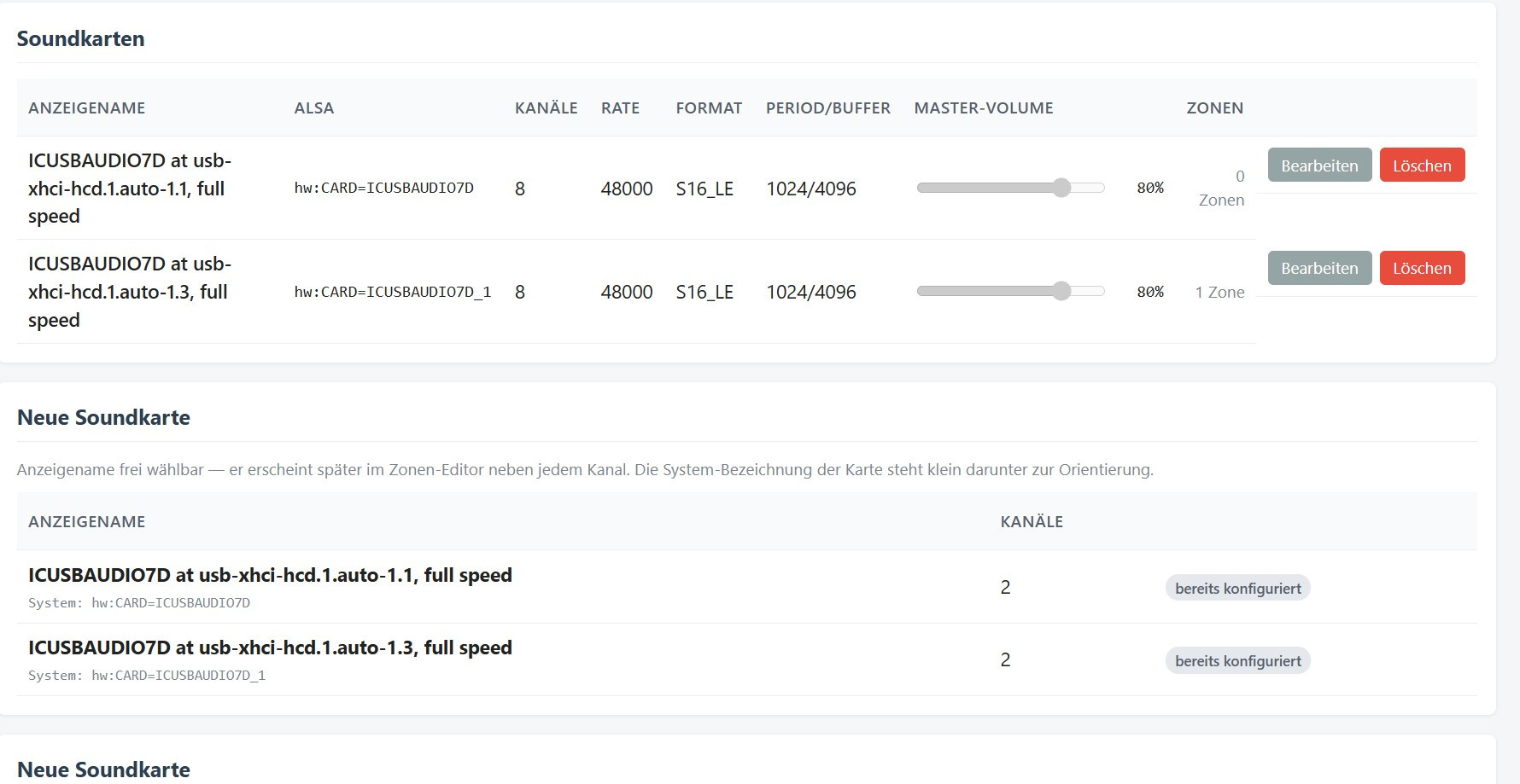

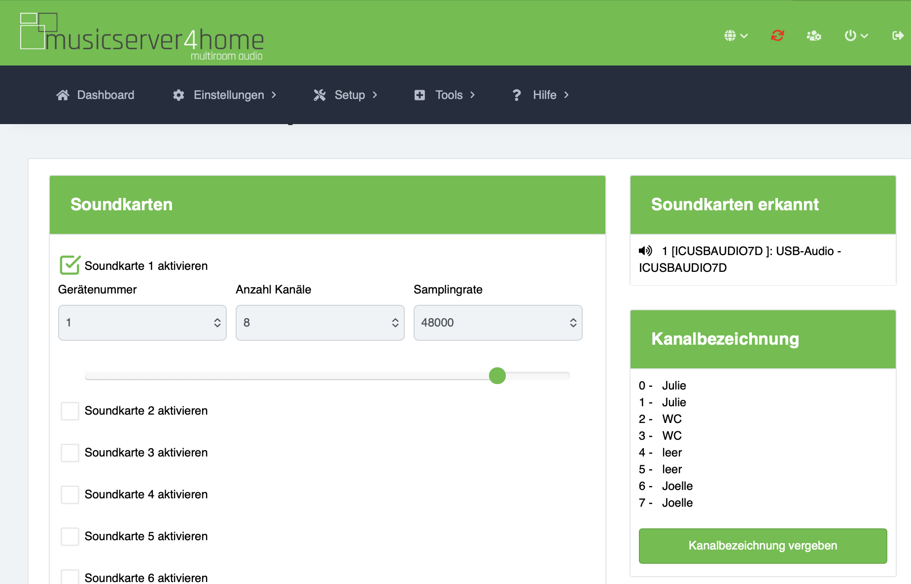

        Hallo Dieter, die Instanz will nicht starten. Ich hatte vorher MS4H Clients und Squeezelite auf dem loxberry laufen. Habe dann dein neues Plugin installiert. Alles lief super. Nachdem ich dann MS4H Clients und Squeezelite deinstallier hab trat der Fehler auf.
        Plugin-Version: 1.3.4
        Loxberry Version: 3.0.1.3
        Squeezelite-Version: System:2.0.0-1541 ; Custom: 2.0.0-1563
        Soundkarte: ICUSBAUDIO7D

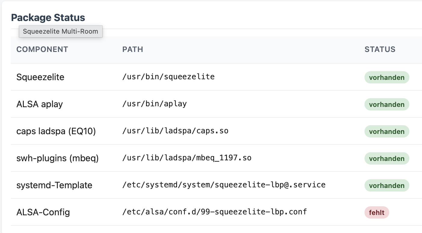

          Das uninstall des MS4Clint hat die vermutlich den squeezelite deinstalliert.
          Einfach das neue Plugin nochmal installieren, dann wird alles neu installiert und die cfg sollte bestehen bleiben.
          Wenn das auch nicht geht musst du auch das neu Plugin kpl. deinstallieren und neu konfigurieren.
          Sollte aber mit 1. klappen.

        Hi und danke für deine schnelle Antwort. Das habe ich alles schon gemacht. Ess ist doch richtig das ich im Grunde nur das squeetelite MR Plugin benötige oder? Den Audioserver habe ich als docker compose laufen.
        Wie gesagt, es lief alles bis nach der Deinstallation der der beiden plugins.
          Der AudioServer muss laufen und das Plugin... Mehr brauchst du nicht.
          Mach mal ein paar Screenshots von den/der Soundkarte(n) und einem Player
      • paco
        • 25.08.2024
        • 20

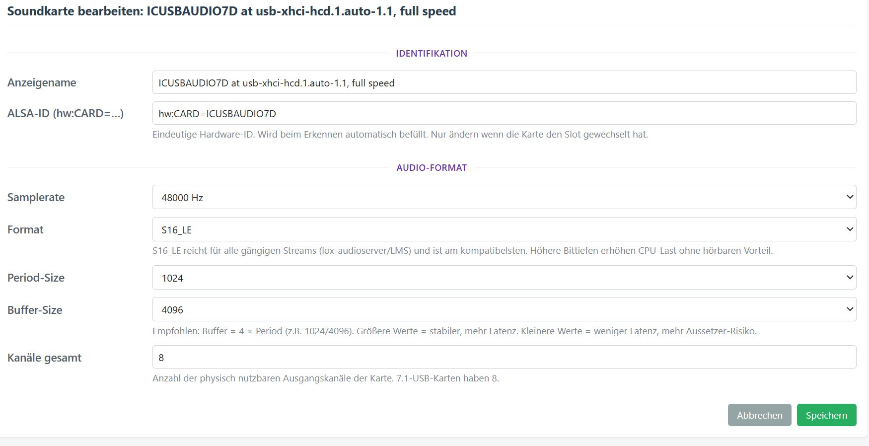

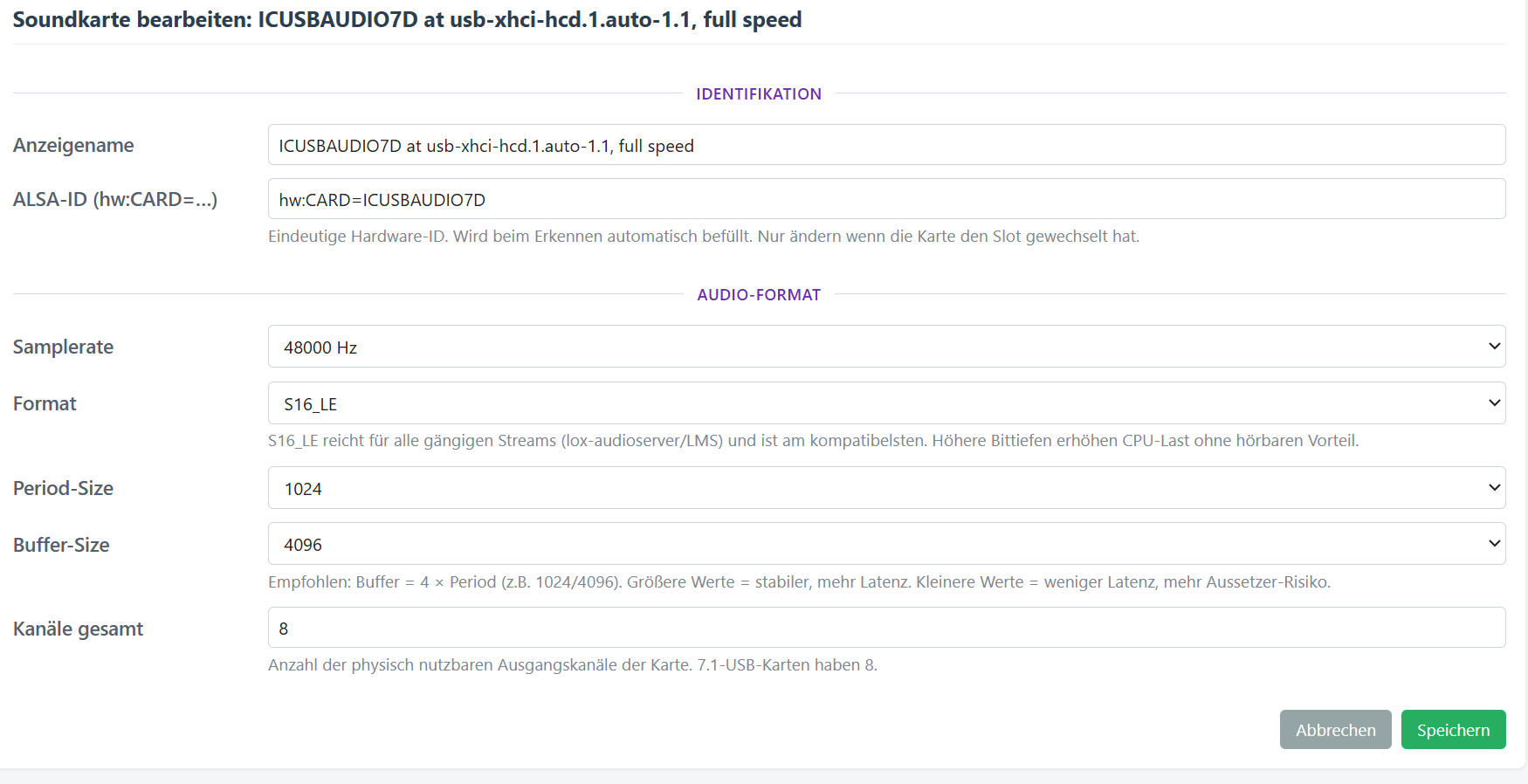

        Die beiden Soundkarten werden nur mit 2 Kanälen erkannt, ich habe sie dann auf 8 eingestellt. Bin mir aber sicher das sie zu beginn mal mit 8 erkannt wurden. Wenn ich alle instanzen neustarte, spingt die instanz kurz auf läuft und bleibt dann in activating
        Er scheint die lugin.cfg nicht zu finden. Habe kurz zuvor neu installiert, Keine Fehler bei der installation.

          sudo mv /etc/asound.conf /etc/asound.conf.bak
          Dann
          reboot
        • paco
          paco kommentierte
          Läuft wieder. Vielen Dank!
          Bau ich in die installation mit ein...
