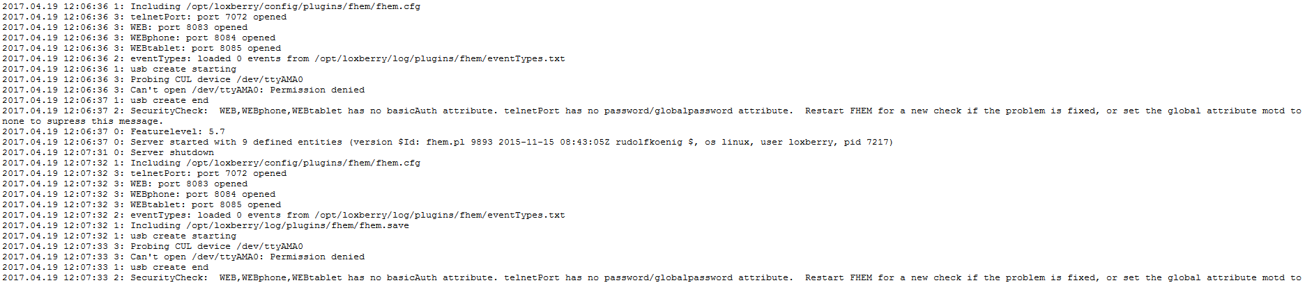

                      ich habe das neue Image V1.0 installiert wollte darauf das Fhem Plugin installieren dabei habe ich folgende Probleme:
                      1. ich kann Fhem über das Plugin wie im Bild Anhang nicht starten wenn ich Fhem im Browser starte funktioniert Fhem.
                      2. Wenn ich den Fhem Service stoppe und wieder starte stürzt alles ab und dich muss den Raspberry 3 neu starten.
                      3. Wenn ich Loxberry update auf Version:1.0.3.2 besteht das selbe Problem.
                      Bobo log datei install fhem.txt

                        Mhhh, Problem hatte ich hier nicht. Ich teste aich nochmal. Bitte mach mal folgendes:
                        - Image 1.0 installieren
                        - Upgrade auf 1.0.3.2 (Release) durchführen
                        - Erst dann: FHEM-Plugin installieren

                          ich habe versucht
                          - Image 1.0 installiert ohne etwas selber auf dem Raspberry 3 gemacht und dann das Plugin Fhem installiert
                          - Image 1.0 installiert ohne etwas selber auf dem Raspberry 3 gemacht Upgrade auf 1.0.3.2 dann das Plugin Fhem installiert
                          hatte immer die selbe Probleme
