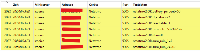

      ich hätte auch nochmal eine Frage zu dem Plugin.
      Ich erhalte zwar per UDP die Daten aus der NetAtmo, allerdings erscheinen bei den virtuellen Eingängen alle Ergebnisse mit 0 (siehe Bilder).
      Ich habe einen anderen Port verwendet --> 12005, diesen aber auf beiden Seiten angegeben. (Mit 5005 hat es auch nicht funktioniert)
      So wie ich das sehe, habe ich ja die UDP Kommunikation, und in der Loxone läuft etwas falsch, bzw. bei den UDP Eingängen.
      Ich sehe aber nicht was....
      Kann mir jemand helfen?
      SOLVED:
      Wenn man die IP-Adresse vom Loxberry anstatt der Netatmo nimmt, dann funktioniert das ganze auch
      Zuletzt geändert von Unbearable; 29.03.2024, 11:06.
