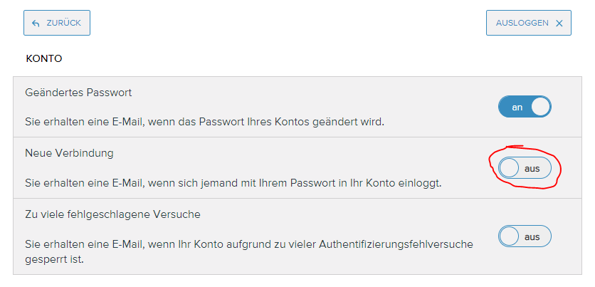

    Guten Tag,
    ich habe Plugin 2.0.6 installiert und funktioniert super. Das einzige Problem ist, dass ich die E-Mail-Benachrichtigungen, die alle 5 Minuten kommen, nicht deaktivieren kann. In meinem Konto fehlt die Option, die E-Mail-Benachrichtigungen zu deaktivieren. Hat jemand eine Lösung?

      Wenn du in deinem Konto eingeloggt bist kannst du das hier deaktivieren:

        #243
        Vielen Dank für die url, hat funktioniert. Unten my.Netatmo.com war unmöglich stationssettings finden, auch in der App

          Und seit heute 17.00 Uhr (5.8.2022) kann man die eMail Notification bei "neuen Verbindung" nicht mehr ausschalten. Jetzt kommt alle 5min ein Mail von Netatmo. :-(

                Wobei es zumindest für den Moment so aussieht als könnte man die Einstellung über die von berntsch gepostete URL noch anpassen:
