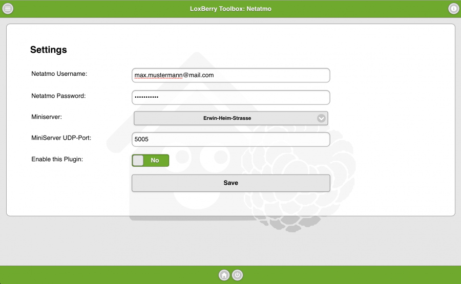

    ich habe ein Loxberry PlugIn für die Netatmo Wetterstationen erstellt:
    Klicke auf die Grafik für eine vergrößerte Ansicht  Name: Netatmo-Weather-2597bc1c2ec4a41b12dd15a6fdbdd0a0-900x0.png Ansichten: 3204 Größe: 195,5 KB ID: 86374
    https://wiki.loxberry.de/plugins/netatmo_weather/start
    In diesem Thread kann über alles rund um das PlugIn (Probleme, Erweiterungen, etc.) diskutiert werden.
    Viel Spass
    Michael

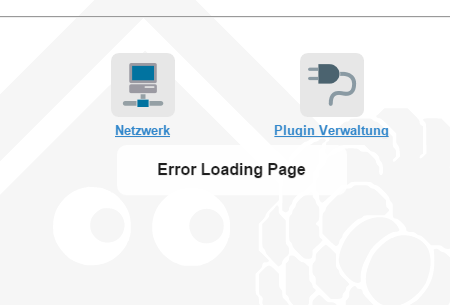

        leider läuft das plugin bei mir nicht. Ich hänge mal ne log Datei und nen screenshot an.
        Jens

            Hallo Jens,
            scheinbar gibt es bei der Installation mit den benötigten APT Paketen ein Problem:
            You might want to run 'apt-get -f install' to correct these:
            The following packages have unmet dependencies:
            python3 : Depends: python3.4 (>= 3.4.2-0) but it is not going to be installed
            Depends: python3-minimal (= 3.4.2-2) but it is not going to be installed
            Depends: libpython3-stdlib (= 3.4.2-2) but it is not going to be installed
            Depends: dh-python but it is not going to be installed
            python3-requests : Depends: python3-chardet but it is not going to be installed
            Depends: python3-urllib3 (>= 1.9.1) but it is not going to be installed
            rpimonitor : Depends: librrds-perl but it is not going to be installed
            Depends: libhttp-daemon-perl (>= 6.0.0) but it is not going to be installed or
            libwww-perl (< 6.0.0) but 6.08-1 is to be installed
            Nutzt du das fertige LoxBerry Image oder hast du ein selbstinstalliertes Linux? Du kannst manuell über die Kommandozeile (Putty) die Pakete installieren:
            sudo apt-get -f install
            apt-get -y install python3
            apt-get -y install python3-requests
            apt-get -y install libstring-escape-perl
            Diese Pakete werden zwingend benötigt damit das PlugIn läuft.

              Hallo, der Fehler besteht leider immer noch

            Hab soeben eine aktualisierte Version online gestellt:
            Hier ist ein Workaround mit den Pfaden zu der Konfig-Datei implementiert (statische Pfade) - nicht schön, aber das Testing kann weitergehen.
