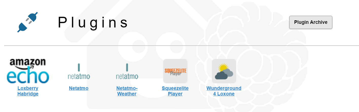

              • okenny
                • 09.08.2016
                • 306
Ansichten: 1329
Größe: 88,1 KB
                ist es Absicht, dass 0.7 anders heißt?
                0.6: Neatmo
                0.7: Netatmo-Weather
                • Michael M.
                  Michael M. kommentierte
                  Ja ist absticht, da Netatmo ja auch noch andere Produkte hat (Welcome Kamera, etc.) - nicht dass es da mal später zu Problemen kommt, wenn jemand ein PlugIn für ein anderes Netatmo Produkt entwickelt.
                • okenny
                  okenny kommentierte
                  ok!
                  Stimmt, guter Grund. Ich werde 0.6 löschen.
                  Danke fürs tolle Plugin!!

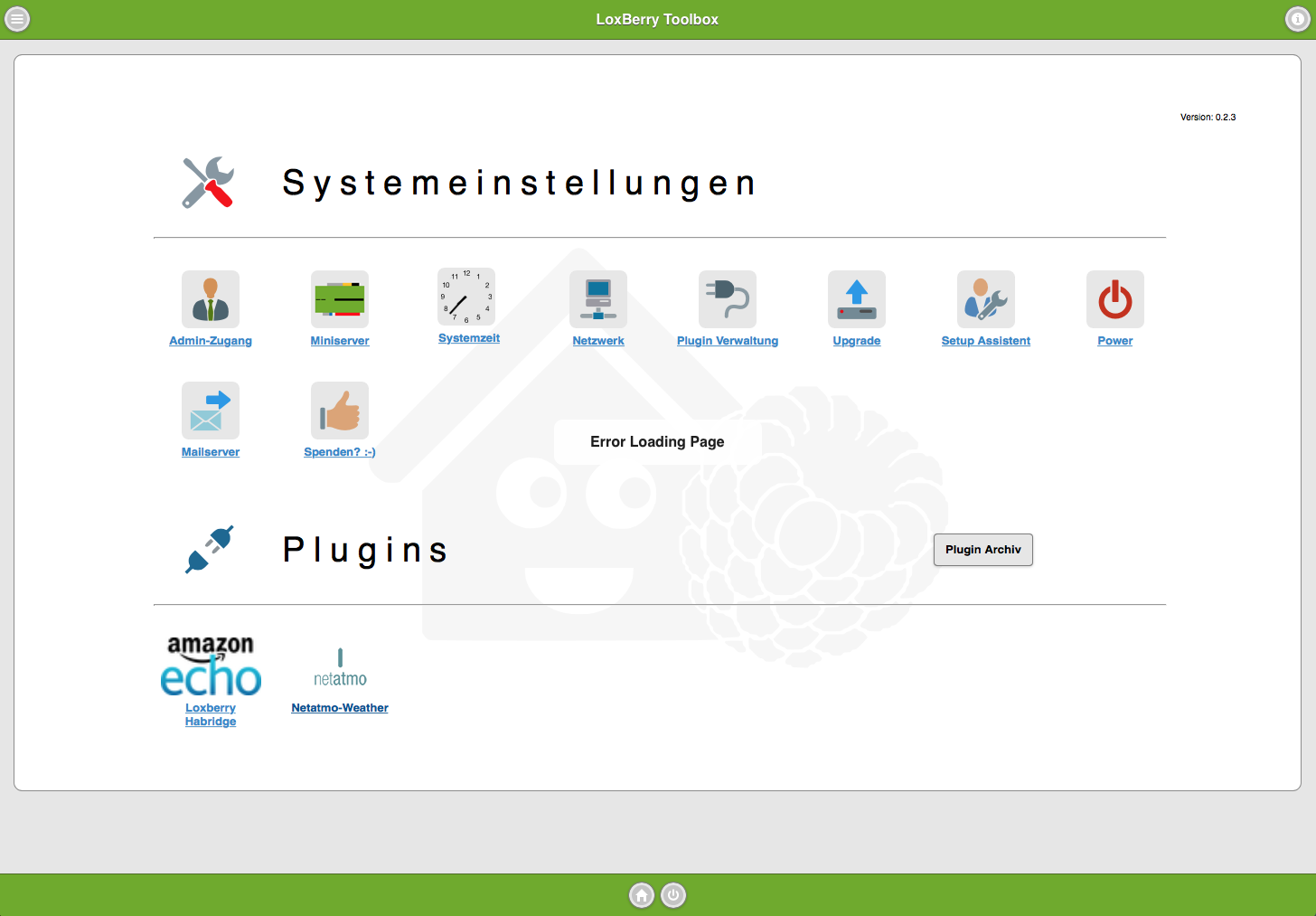

                  Hallo ich habe das gleich Problem wie schon mal beschrieben ich habe eine reine Loxberry Installation und bekomme nach der Installation die Error Loading Page
                  anbei noch die Logflies

                    Kannst du mal einen Ausschnitt aus dem Logfile /opt/loxberry/log/system/apache2/error.log posten, wenn du das PlugIn startest?
                  • janralf
                    janralf kommentierte
                    Wenn du mir sagen kannst wie ich das anstellen Muss? kann es ja aktuell nicht starten
                • Michael M.
                  • 23.03.2016
                  • 237
                  #29
                  @janralf: Du musst dich per SSH (z.B. mit Putty) auf den Loxberry verbinden und den Befehl "cat /opt/loxberry/log/system/apache2/error.log" eingeben, nachdem du dich eingelogged hast.
