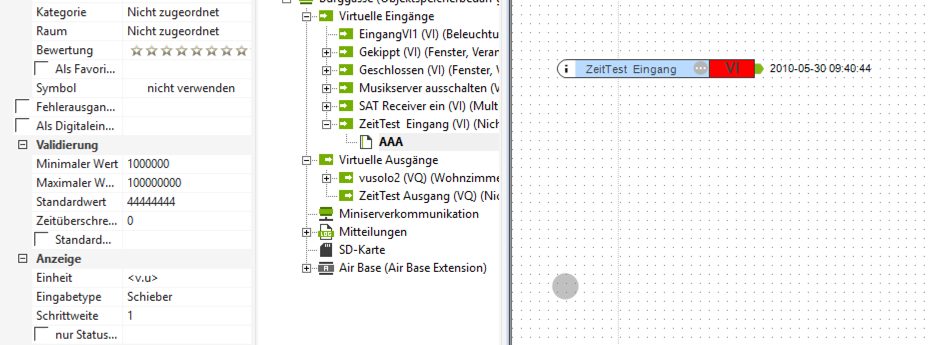

                            • maxw
                              • 1386
                              #74
                              Du machst was falsch...
                              Habe jetzt einfach einen Virtuellen Eingang angelegt, entsprechende Werte gesetz und in der Simulation angesehen.
                              Ist alles wie es sein soll...

                              • Michael M.
                                • 23.03.2016
                                • 237
                                #75
                                Hallo maxw,
                                ich geh davon aus, dass ich was falsch mache - die frage ist nur was. Sehe ich das richtig, du verwendest einen "normalen" virtuellen Eingang und keinen UDP Eingang? Ich versuche das ganze mit einem UDP Eingang hinzubekommen. Klappt das bei dir?
