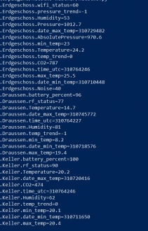

      Wenn ich dein Kommando eingebe dann passiert gar nichts.
      Das Python file liegt aber in dem Pfad den du angegeben hast.
      Python scheint aber installiert zu sein denn wenn ich python3 allein eingebe kommt folgende Ausgabe.
      python3
      Python 3.5.3 (default, Jan 19 2017, 14:11:04)
      [GCC 6.3.0 20170124] on linux
      Type "help", "copyright", "credits" or "license" for more information.
      Keine Ahnung warum dein Command nichts ausgibt, irgendwas ist bei mir nicht richtig konfiguriert.
      Update
      Ich hab mir die netatmo.cfg angesehen. Da steht bei enabled:
      ENABLED=0
      Im Plugin vom webinterface ist dies aber auf "ein"....

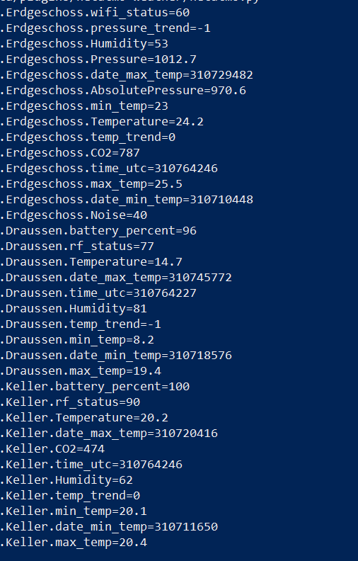

Ansichten: 625
Größe: 57,2 KB
ID: 175451 Nach enablen des plugins in der config funktioniert auch dein Command (siehe Screenshot). Jetzt muss ich nur noch die UDP Daten am Miniserver empfangen.
        Update:
        Alles da am Miniserver!!
        Vielen Dank für eure Hilfe!

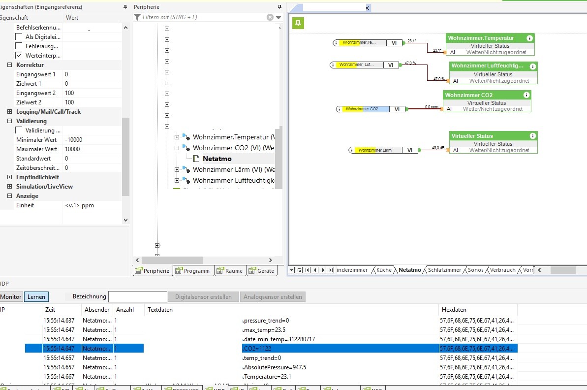

                          erstmal Danke für das tolle PlugIn!! Soweit funktioniert alles nur leider werden mir beim CO2 Wert keine Daten ausgegeben?
                          Temperatur, Feuchtigkeit, Lärm etc. funktioniert tadellos.
                          Beim UDP-Monitor kommen die Daten an.
                          Befehlserkennung: Wohnung.WohnungInnen.C02=\v
                          Bitte um Hilfe!
                            #119
                            Optische Täuschung, oder verwendest du C02 statt CO2?

                              #120
                              Ich bedanke mich!
                              In der Befehlserkennung war eine 0 statt einem O.
