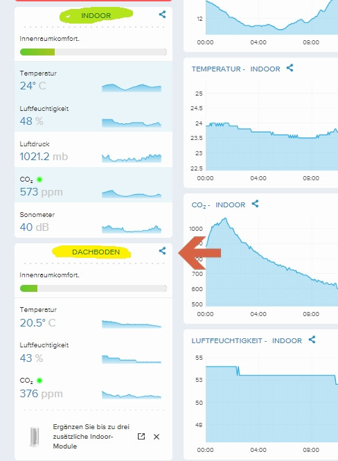

                ich hatte bereits vor einigen Monaten ein 2tes Indoor Modul installiert. Dieses funktioniert einwandfrei und wird in der Neatmo App auch korrekt angezeigt. Wollte diese Messwerte jetzt in Loxone übernehmen, aber leider kommen von diesem Modul im UDP Monitor keine Messwerte an. ( alles andere läuft ) Hat jemand eine Idee ? In den Netatmo Einstellungen finde ich keinen Hinweis, wo das Senden der Daten irgendwie eingestellt werden könnte.
                Plugin und Loxberry sind auf dem neusten Firmwarestand.

                  #174
                  Für mal das Plugin manuell über eine SSH Sitzung aus und poste die Ausgabe:

                    #175
                    Hallo Michael, sehr gerne :-)
                    loxberry@loxberry:~ $ python3 data/plugins/netatmo-weather/netatmo.py

                    File "data/plugins/netatmo-weather/netatmo.py", line 317, in <module>
                    main()
                    File "data/plugins/netatmo-weather/netatmo.py", line 238, in main
                    for sensor in module["dashboard_data"]:
                    KeyError: 'dashboard_data'
                    Ich hoffe, dies hilft weiter. Auch hier ist mein neuer Sensor "Dachboden" nicht zu sehen. Screenshot aus dem Netatmo Web anbeiKlicke auf die Grafik für eine vergrößerte Ansicht
Ansichten: 645
Größe: 62,7 KB
                    Es wäre wirklich Klasse, wenn ich das gelöst bekäme :-)

                      #176
                      interessant - kannst du mal noch folgenden Befehl ausführen und die Ausgabe hier posten (oder als PN senden):
                      python3 /opt/loxberry/data/plugins/netatmo-weather/netatmo_APIBody.py | jq

                        Mir ist noch eine Idee gekommen, die ggf. hilft. Mein Windsensor hat sich im letzten Wintersturm verabschiedet. Seit einer extremen Böhe ist die Verbindung tot. Ich hatte noch keine Gelegenheit ihm vom Dach zu nehmen. ( nur sehr aufwendig zu erreichen ). Kann das sein, dass dieser Sensor die Übermittelung des danach angelernten weiteren Indoormodul blockiert ? Wenn ich mich richtig erinnere habe ich es erst in Betrieb genommen nachdem der Windsensor ausgefallen ist. Dieser taucht ja dennoch mit dem Status 255 auf.

                          #178
                          Das mit dem Windsensor könnte sein. Wenn du noch bis heute Abend warten kannst, schicke ich dir einen Link zur netatmo _APIBody.py mich würde in so einem Fall die Rückgabe der API interessieren, dann könnte ich diesen Fehler zukünftig im Plugin besser abfangen.
