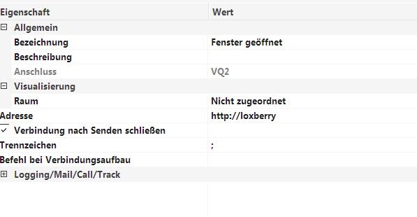

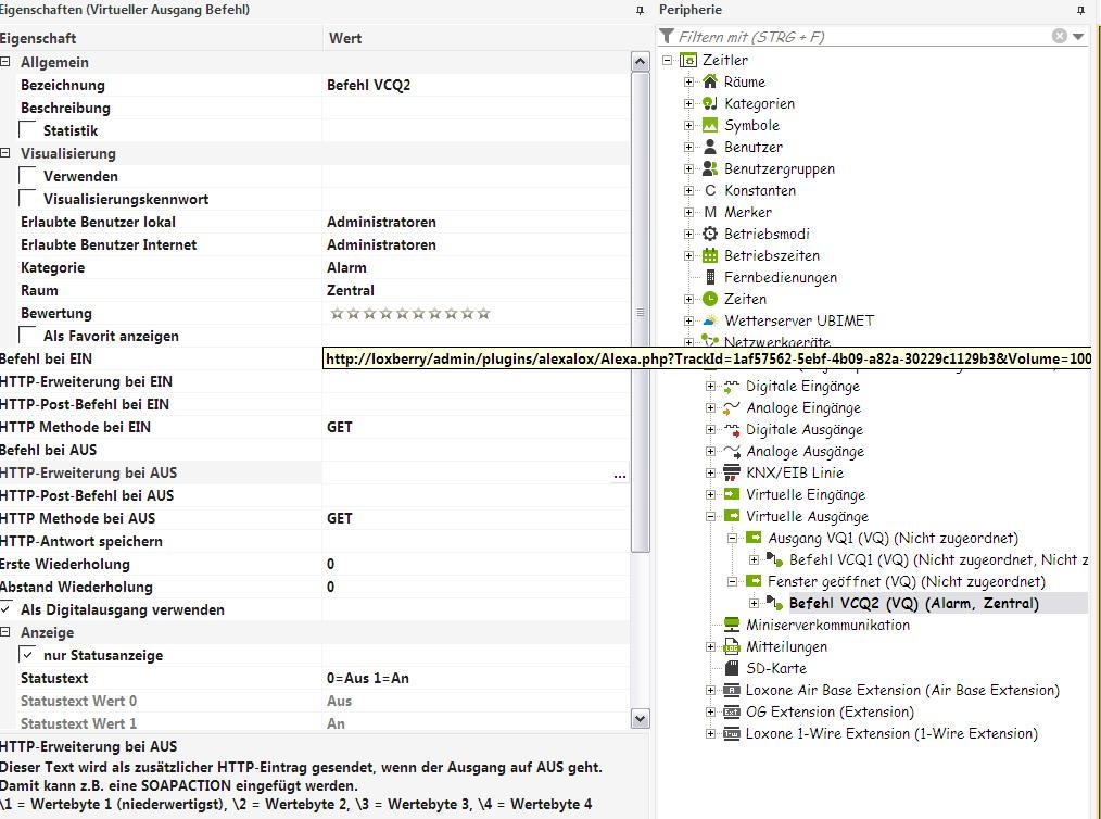

        Hallöchen.... Funktioniert soweit ganz prima.
        Aber wie muss ich die virtuellen Ausgänge am Miniserver anlegen wenn ich dem Loxberry einen bestimmten Track spielen lassen will auf Alexa?
        Habe Quasi bei Amazon kleine MP3´s mit Text to Speech angelegt (z.B. "Fenster geöffnet" oder "Tür geöffnet" etc.) Diese wollte ich nun vom Miniserver über das Alexa-Lox-Plugin auf Alexa laufen lassen.
        Wenn ich die Url (http://loxberry/admin/plugins/alexal...-xx&Volume=100) normal in den Browser hacke funktioniert das auch Prima, nur bekomme ich es nicht hin das ganze per virtuellen Ausgang am Miniserver zum laufen zu bringen.....?!
        • dizzy85
          dizzy85 kommentierte
          Hat sich erledigt..... Muss der Url in den virtuellen Ausgängen mein benutzername u. passwort mitgeben dann gehts :-)
        • Muto
          Muto kommentierte
          Benutzername und Passwort für den Loxberry?
        • dizzy85
          Jupp....
          quasi so http://benutzername:passwort@loxberr...-xx&Volume=100)

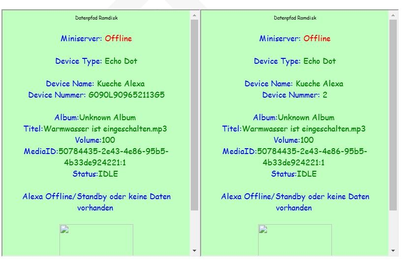

                Alexa-Lox neu Installiert und 2 Dot´s eingerichtet. Funktionieren bei "Ersteinrichtung" auch tadellos.
                Lösche ich aber jetzt z.B Dot Nr.2 oder 4 etc. und lege Ihn wieder neu an nimmt das Plugin immer wieder bezug auf Alexa Nr. 1 und übernimmt die Daten von Alexa Nr.1
                Dies habe habe ich mehrmals probiert und in der config.txt -Datei unter webfrontend/cgi/alexalox/ kontrolliert.
                Hier trägt das Plugin tatsächlich die ID-Device-Numer von Alexa Nr. 1 ein und auch das Cookie wird von Nr.1 genommen.
                Trage ich nun manuell per Filezilla die richtigen Daten in die config.txt für die Entsprechende Alexa (Nr.2...4....7) funtioniert die Zuordnung wieder und die "richtige" Alexa spielt das Ab was sie soll bzw. kann gesteuert werden. Zwar wird dann im Plugin (Weboberfläche) statt der richtigen Devicenummer(Amzazon-Nr.) vom Dot nur die entsprechende Nummer (also 2...3...7 etc) angezeigt (siehe Bild oben) aber sie macht erstmal wieder das was sie soll.
                Vielleicht könnte das jemand nachvollziehen oder ausprobieren ob es sich bei euch auch so verhält?!
                Denke das hier ein Bug im Plugin vorliegt der bei zweit oder dritt installation einer Alexa die Zuordnungen der Daten durcheinander bringt oder so etwas.
