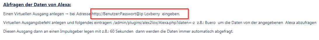

    hi welche Daten soll ich da eingeben von loxberry oder miniserver?
    • dizzy85
      dizzy85 kommentierte
      Naja du willst ja was "Haben" was der MS noch nicht weiß.... Also muss sich der am MS am Loxberry anmelden.....also quasi IP vom Loxberry. Steht ja auch da 😉

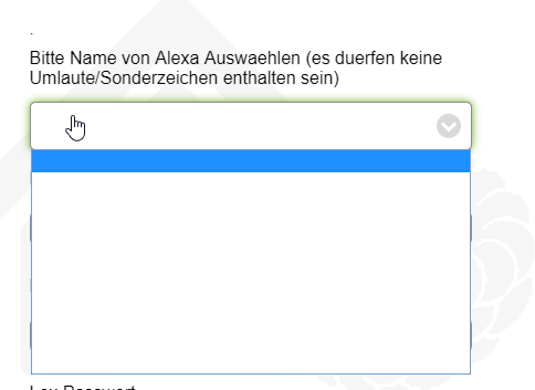

      hi es es normal das die ausweil leer ist?
      • dizzy85
        Alle Hinweise beachtet? Deutscher Amazon Account? Welchen Browser verwendest du?
        Ansonsten Mal die manuelle Installation über Any-Plugin probieren
      • blacksun
        blacksun kommentierte
        Eigentlich nicht. Das war aber bei mir auch so. Erstelle einfach eine Datei "device.conf" in dem Verzeichnis vom Plugin. Dort trägst du einfach den Namen der Alexa ein. Dann funktionierts.

      Hab alles ausgeführt,
      deutsche Amazon Account aktiviert,
      benutze Chrom Google
      • dizzy85
        Kommst du damit klar das Script Mal Manuell ausführen auf die dem Loxberry. Wenn ja schau mal ob eine device-datei angelegt wurde und ob da etwas drin steht

            Bei mir steht: Es stehen 1 Amazon Geraete zur verfuegung,
            Jedoch kann ich auch kein Gerät auswählen, die App öffnet sich jedoch oben.

              danke das mit dem leerzeichen war nur ein Tipp fehler.
              Woher bekomme ich den das aktuelle Script? und wie führe ich das aus, gibt es da eine Anleitung ? also per putty einloggen und dann ... ?
              aber auch bei e wohnzimmer Play ... kommt folgendes
              /opt/loxberry/webfrontend/cgi/plugins/alex2lox/ cookie does not exist. logging in ... ERROR: Amazon Login was unsuccessful. Possibly you get a captcha login screen. Try logging in to https://alexa.amazon.de with your browser. In your browser make sure to have all Amazon related cookies deleted and Javascript disabled! (For more information have a look at /opt/loxberry/webfrontend/cgi/plugins/alex2lox//.alexa.login) Daten�bergabe: -d Wohnzimmer -e play
              schon bei der Config ist die Liste leer, ich kann meine Geräte nicht auswählen, obwohl da steht 1 Gerät verfügbar, aber eigentlich habe ich sowieso 2.
              Die app öffnen geht, wie kann ich prüfen ob ich das ganze bei der deutschen seite habe wie vorgegeben ?

                Hört sich nach einem Captcha an....
                wenn ihr mir Mal übers Wochenende Zeit gebt schreibe ich Mal eine detaillierte Beschreibung zusammen, wie man das Script von Loetzimmer manuell installiert etc..
