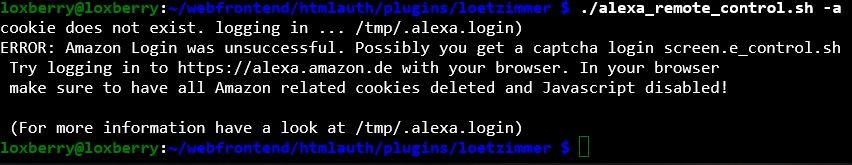

        #168
        Hi Leute!
        Lang ist es gelaufen, aber seit ein paar Tagen zickt das Plugin bzw. das Script wieder herum.
        Login, Cookie,... irgendwas funktioniert nicht mehr.
        Hab das Script vom Plugin manuell starten versucht und auch mit dem Script von loetzimmer direkt. Auch alle möglichen BROWSER und LANGUAGE Varianten die im Forum zufinden sind.
        Es kommt immer das Selbe wie im Screenshot raus.
        Hab ihr noch irgendwelche Tipps was ich versuchen könnte?
        Wie bekomme ich diese Captcha Abfrage deaktiviert?

          #169
          *Im Netzwerk befindliches Gerät (Laptop,Smartphone, Tablet) ,(selbes Netzwerk wie der Loxberry) verwenden
          *Firefox benutzen
          *Javascript ausschalten
          *Alle Amazon relavanten Cookies löschen
          *https://alexa.amazon.de/spa/index.html aufrufen
          *Anmelden
          *Captcha lösen
          *Es kommt nur ein blanke weiße Website
          *Java wieder einschalten und Cookies zulassen
          *Website aufrufen und Anmelden....

              dizzy85 kommentierte
              Bei euch fehlen wahrscheinlich wie schon in oberen Post's genannten Device-Dateien...
              Zitat von iselo
              Also bei mir Funktioniert das Plugin auch .alexa.cookie, .alexa.devicelist.json, .alexa.header2 und .alexa.login werden erstellt.
              Nur die devices.conf musste ich manuell erstellen damit auf der Loxberry Plugin Webseite die Echos angezeigt werden.
              Diese Zeilen habe ich angepasst:
              Zeile 47 COOKIE="/opt/loxberry/webfrontend/cgi/plugins/alex2lox/.alexa.cookie"
              Zeile 48 DEVLIST="/opt/loxberry/webfrontend/cgi/plugins/alex2lox/.alexa.devicelist.json"
              Zeile 74 LANGUAGE="de-DE"
              Zeile 90 OPTS='--compressed --http1.1'
              Zeile 100 #COOKIE="${TMP}/.alexa.cookie"
              Zeile 101 #DEVLIST="${TMP}/.alexa.devicelist.json"
              Wobei nur 74 und 90 wichtig waren die anderen 4 wären nicht nötig zu ändern, da nur die variablen überschrieben werden.
