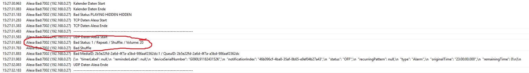

                  steh grade ein wenig aufm Schlauch,
                  bekomme die UDP-Befehle zwar zum MS, bekomme aber den Wert (z.b.20) nicht angezeigt.
                  liegt warscheinlich am falschen Eingangsbefehl.
                  Kann mir einer den genauen Eingangsbefehl für den Wert Volume nennen?
                  mfg
