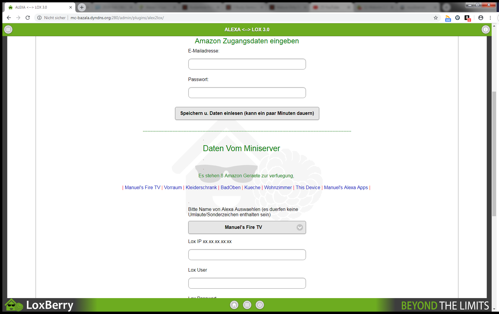

    So sollte das aussehen..
    Klicke auf die Grafik für eine vergrößerte Ansicht  Name: 2019-02-09 (1).png Ansichten: 0 Größe: 155,1 KB ID: 189463
    Zuletzt geändert von Peter B; 09.02.2019, 07:09.

        Hast Du Zugriff mit Winscp auf den Loxberry? wenn ja kannst mal einen Screenshot machen von /opt/loxberry/webfrontend/cgi/plugins/alex2lox
    • Negropo
      • 10.10.2015
      • 90
      #184
      Hier der Inhalt von /opt/loxberry/webfrontend/cgi/plugins/alex2lox bei mir
      • Peter B
        Peter B kommentierte
        da fehlt auf jedem fall die Datei devices.conf da stehen die Alexas drinnen.....I versteh das nicht grrrrrrr, Warum wird die bei mir angelegt und bei euch scheinbar nicht

      #186
      Könnt ihr mal versuchen Wohnzimmer mit einer Alexa von euch austauschen und schauen ob die Datei dann geschrieben wird?
      • Negropo
        Negropo kommentierte
        Hat funktioniert: in der devices.conf sind jetzt alle drin und werden auch im Plugin angezeigt. Danke!
        Hat funktioniert.... jetzt stehen meine Alexas drin und auf auf der WebPage habe ich etwas im Dropdown Menü!
        Vielen lieben Dank für dein spontane Hilfe und deine Bemühungen!

      #187
      OK......Sorry da war ein Fehler drin, bitte die neue Version verwenden oder die 2 Dateien unten aus dem Zip händisch ins Verzeichnis kopieren
      Update.zip

        #189
        Kann ich Bestätigen... jetzt funktioniert es... hab die beiden Dateien ins Verzeichnis eingefügt...
        /opt/loxberry/webfrontend/htmlauth/plugins/alex2lox
        und mich neu angemeldet!
        es werden nun alle AlexaGeräte angezeigt!
