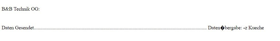

    Wenn ich nun den Befehl http://loxberryip/admin/plugins/alex...a.php?daten=-z ALL ausführe: Kommt Bild 1
    Wenn ich ein einzelnes Amazon Device ausführen, steht, dass Daten übertragen werden: Siehe Bild 2
    Habe das mit dem # setzen und entfernen von Beitrag 32 auch ausprobiert. Leider immer noch keine UDPs sichtbar.
    Es kommen aber keine UDP Daten an. Ich habe diesem Device UDP-Port 8141 gegeben.
    Die UDPs sollten ja sowieso ankommen, auch wenn ich keinen/falschen virtuellen UDP Eingang definiert habe, oder nicht?

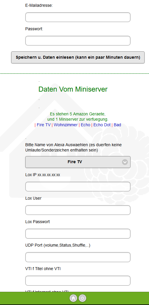

    Hoffe, dass ich das richtige zeige.
    Generell kann ich die Geräte auswählen und die Daten werden auch in den .conf Dateien abgespeichert (Siehe Bild 1).
Ansichten: 940
Größe: 5,8 KB
    Im Plugin selbst bleiben keine Daten hinterlegt, auch wenn ich die Geräteauswahl wechsle: Siehe Bild 2

    • Peter B
      Peter B kommentierte
      Du hast oben im Miniserver Empfangsport 8141 eingestellt und in der Config am Loxberry aber 7016!?
      IP Adresse ist auch unterschiedlich
      Gib in der Loxberry config mal das :80 weg
    • onename
      onename kommentierte
      Hab den UDP Port noch testweise geändert.
      Hab das :80 weggelassen, nun bekomme ich die Daten und mit der Lösung aus Post #32 funktioniert es nun.
