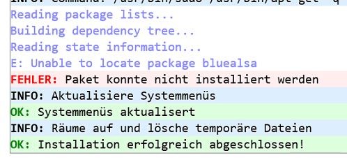

        habe auch einen Fehler bekommen

          und hier noch der Fehler

            Leider bekomme ich immer die Fehlermeldung "Unable to locate package bluealsa" Loxberry Version 0.2.3, auf Raspberry PI, Plugin deinstalliert inkl. Neustart Loxberry, leider die gleiche Fehlermeldung. Für Inputs bin ich sehr dankbar.
            Gruss Marcel
            Miniserver, Loxone Air, RasperryPi
            • Peter B
              Peter B kommentierte
              Ja der Alsa Treiber funktioniert nicht bei älteren LB Versionen, hat aber nichts mit der normalen Funktion des Plugins zu tun....Ich nehm in raus bei der nächsten Version
            • Peter B
              Habs geändert bitte neue Version testen

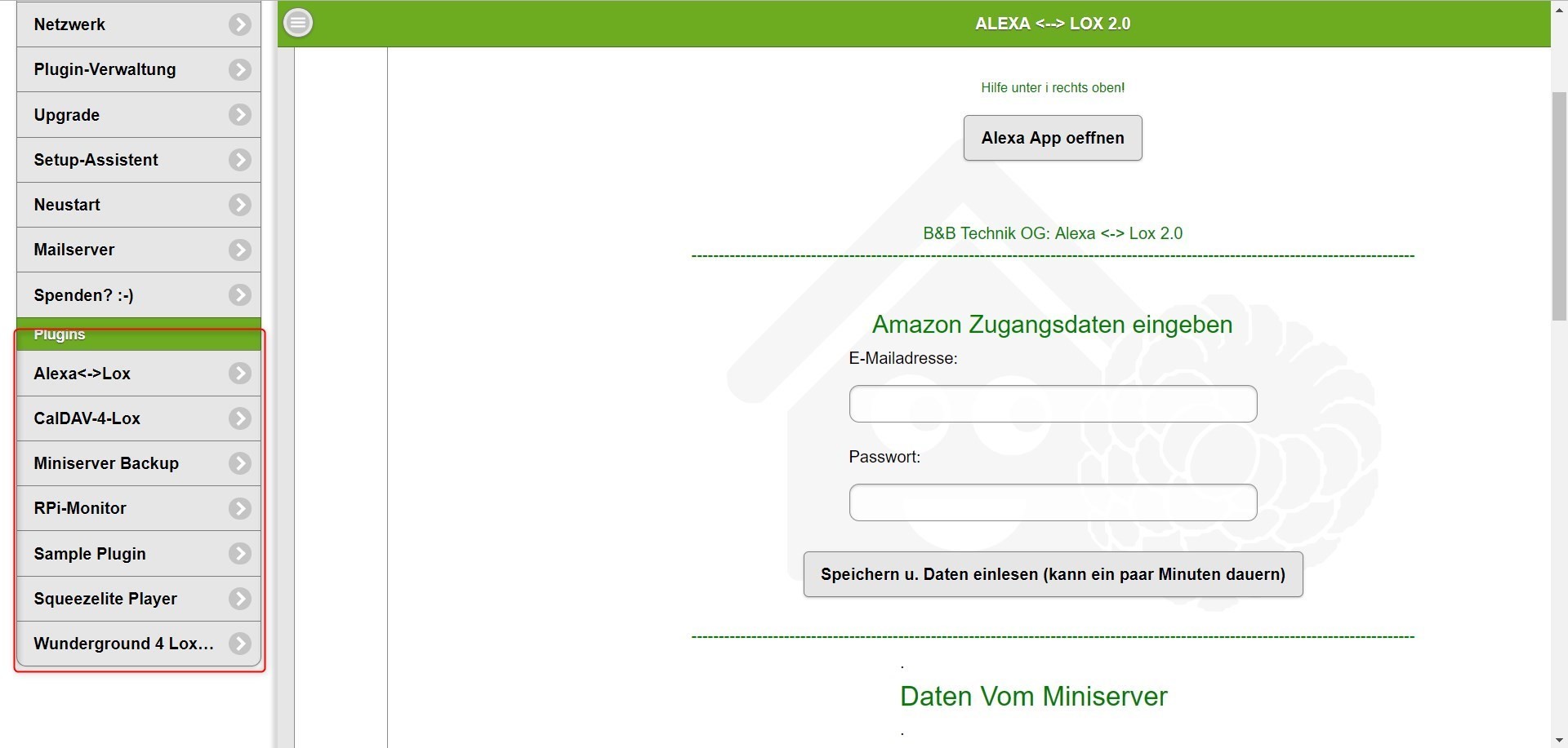

                Moin Leute.... also Peter muss nochmal ran. Das Plugin arbeitet nicht korrekt unter Loxberry 1.0 weiterhin habe ich eine lustige Sache entdeckt.
                In der Website erscheinen Plugins die ich jedoch gar nicht installiert habe.... Klicke auf die Grafik für eine vergrößerte Ansicht
Ansichten: 307
Größe: 155,1 KB
                Loxone seit 2015
                  #69
                  Das ist super 👍Die Empfehlungen des Plugin-Autors :-)
                  Aus dem LoxBerry 1.0-Code kommt deine Plugin-Übersicht nicht. Wir haben die Plugins dort hinausgeworfen und befüllen das nicht mehr.
                  Also entweder du hast selbst was zusammenkopiert, oder ein Plugin pflügt durch die System-Templates.
                  Das File liegt in /opt/loxberry/templates/system/de/header.html.
                  Beim Reboot wird es - meines Wissens - neu generiert.
                    PS: Kann aber auch sein, dass ein Plugin-Autor ganz auf unsere Templates verzichtet hat, und sein „eigenes“ mitliefert, mit entsprechenden „Plugin-Vorschlägen”.
                    PS2: Wenn ich alle Plugins ausschließe, die von Core-Entwicklern kommen, wo ich vermute, dass sie wussten, wie das Template-System in LoxBerry 0.2.3 funktioniert...
                    Dieses Template hat jedenfalls noch nie LoxBerry 1.0 gesehen, sonst wären die Ränder dunkelgrau.
