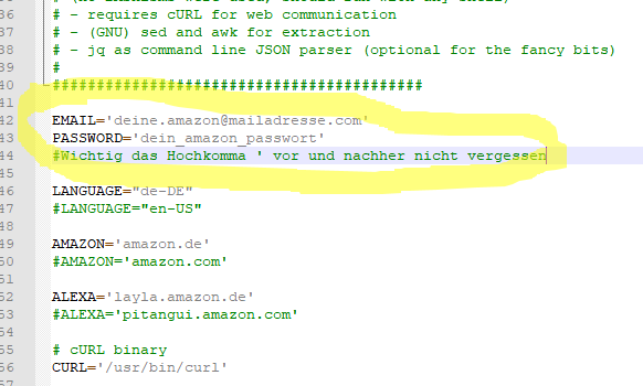

          Wenn ich das Script von Loetzimmer direkt installiere mit:
          apt-get install gawk sed jq
          wget https://loetzimmer.de//patches/alexa_remote_control.sh
          chmod a+x alexa_remote_control.sh
          nano alexa_remote_control.sh
          # Amazon Login Daten eintragen (EMAIL und PASSWORD)
          ./alexa_remote_control.sh -h
          läuft das Script perfekt.... kann es aber halt leider nicht über einen http -Aufruf ausführen zur Anbindung an den MS

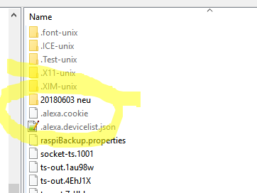

                      So, nun noch mal getestet. Alle Cookies gelöscht, JS deaktiviert, neu bei Alexa.amazon.de angemeldet. Danach das Plugin geöffnet, sieht immer noch "leer" aus (siehe Bild 1 im Anhang).
                      Per FTP auf dem Loxberry drauf..Hauptverzeichnis, Ordner Tmp: kein Ordner und keine Datei namens .alexa.
                      Im Plugin-Ordner ( /opt/loxberry/webfrontend/htmlauth/plugins/alex2lox ) gibt es eine Datei namens .conf, da stehen meine Zugangsdaten für den MS drin (IP) und sogar die virtuellen Eingänge, aber keine Echo-Namen. Auf Bild 2 sind alle Dateien im Plugin-Ordner zu sehen.

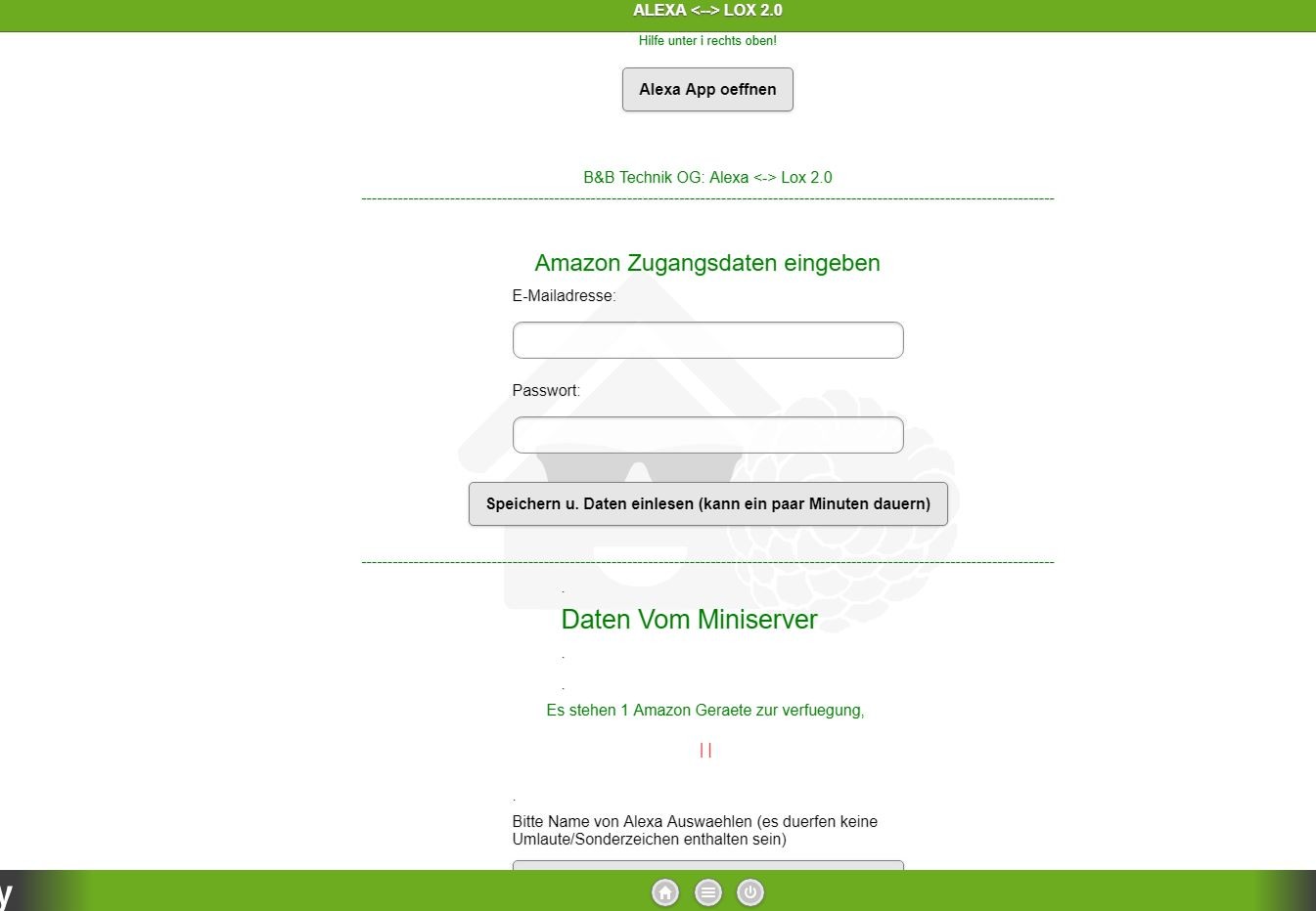

                        Aber leider werden auch mir auch keine Geräte gefunden... Suche dauert ein paar Sekunden dann sind die Felder wieder leer.
                        Plugin wurde auf einem neu aufgesetzten Loxberry installiert.
                        Cookies löschen und Javascript deaktivieren ich bei mehreren Browsern versucht leider kein Erfolg.
                        Der Ordner "/tmp/.alexa" ist bei meinen Loxberry aber auch nicht vorhanden. Bei der Installation des Plugins traten keine Fehler auf....

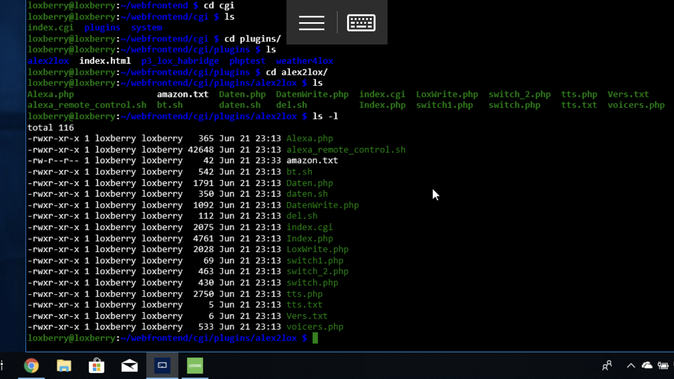

                          Schaut bitte mal hier nach .....TMP Verzeichniss ist in /opt/loxberry/webfrontend/cgi/plugins/alex2lox/
                          Ansonsten.... bastelt doch mal kurz zu Testzwecken ein 0.2.4 Image und guckt mal ob es da läuft

                        Hab mal in diesen Ordner reingesehn, tmp ordner ist keiner dabei...
                        • dizzy85
                          dizzy85 kommentierte
                          ich glaube das du die tmp als User (loxberry) nicht siehst.... bitte mal zum "root" (su) machen und schauen......
                        • Peter B
                          Peter B kommentierte
                          Es gibt keinen Ordner TMP die Daten werden in /opt/loxberry/webfrontend/cgi/plugins/alex2lox/ gespeichert oder in /run/shm/alex2lox (ramdisk) wenn vorhanden
