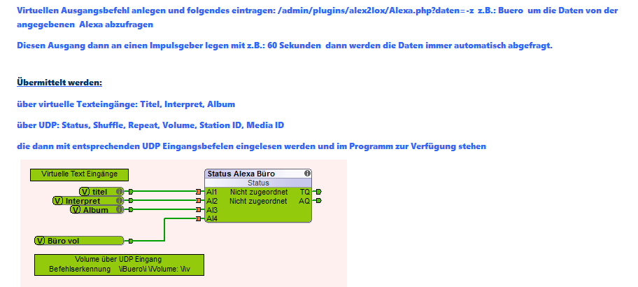

                            Servus zusammen,
                            kann es sein, das es die Option "-z Name des Echos" nicht mehr gibt? In dem aktuellen Plugin ist die Option -z nicht mehr aufgelistet und eine Rückgabe bekomme ich auch nicht mehr. Nutze immernoch Alex2lox 2.0.
                            Der Befehl sieht so aus:
                            http://loxberry:81/admin/plugins/alex2lox/Alexa.php?daten=-z%20Michaels_Echo
                            Da hat man mehrere Sachen vom Echo zurück bekommen, wie z. B. momentane Lautstärke usw. Diese Daten wurden dann per UDP an den Miniserver gesandt. Funktioniert der UDP Versand nicht mehr bzw. gibt Alexa da nix mehr zurück, wenn man mit der Option -z den Echo abfragt?
Ansichten: 516
Größe: 27,1 KB
                            Bekommt ihr noch Daten per UDP von der Alexa geschickt?
                            Sorry, bin da nicht mehr so dabei, weils jetzt lange gelaufen ist, ohne Cookieprobleme oder sonst was.
                            Zuletzt geändert von blacksun; 19.12.2019, 11:41.

                              #270
                              Welche Loxberry-Version hast du in Verwendung?
