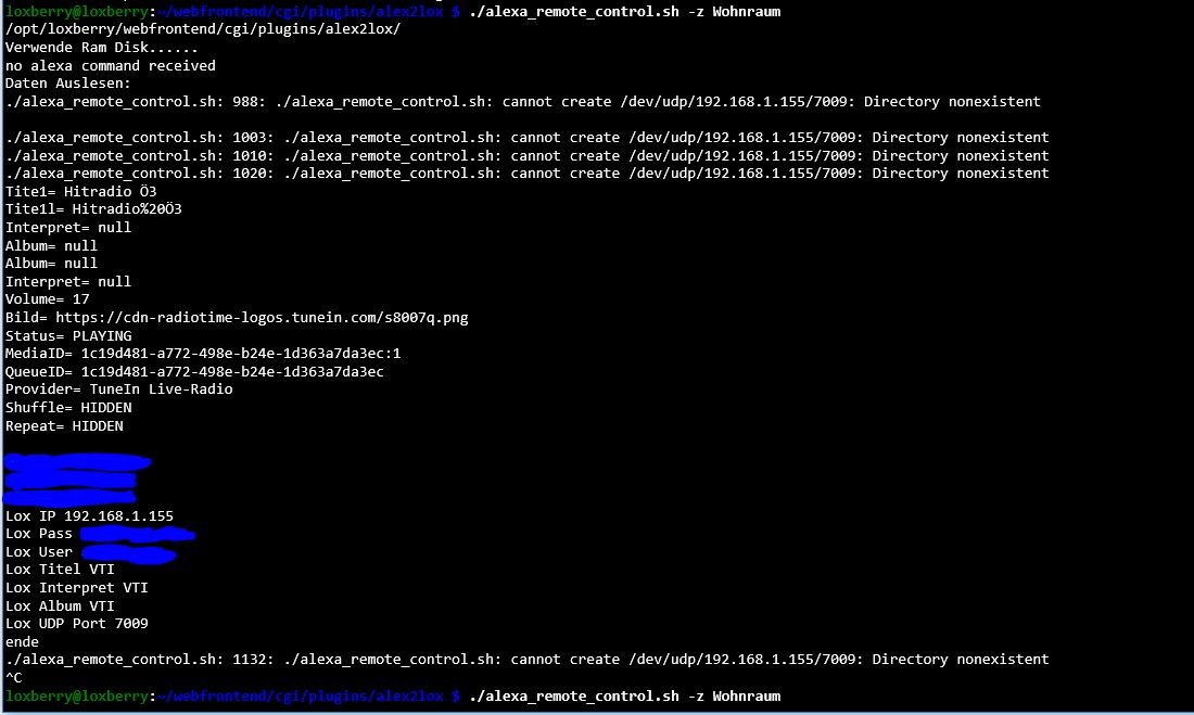

        Wo es bei mir noch hakt ist das keine Daten per UDP versendet werden ...
        • Peter B
          Peter B kommentierte
          probier mal bash alexa_remote_control.sh -z Wohnraum
          oder im Explorer "https://loxberryip/admin/plugins/alex2lox/Alexa.php?daten=-z Wohnraum"

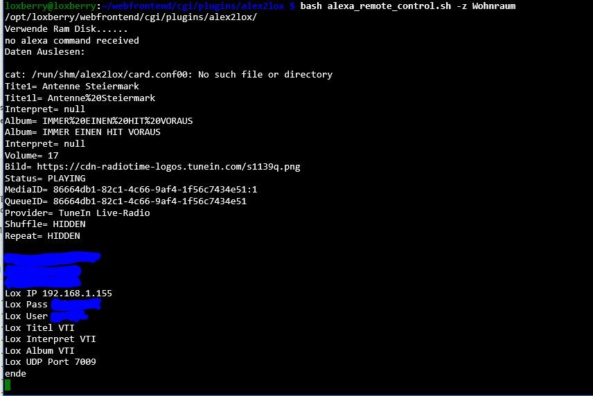

        • iselo
          iselo kommentierte
          Der Screenshot ist doch von der bash oder?
        • Peter B
          Ja, aber du musst die Datei mit dem Kommando bash ausführen
      • iselo
        • 09.12.2017
        • 53
        #143
        Ok dann kommen ein paar Zeilen per UDP in der Loxone Config im UDP Monitor an.
        Aber kein Lautstärken Wert oder so.
        Und das Script muss ich mit STRG+C beenden sonst kann ich in der Shell nichts mehr schreiben.
        Im Plugin bei:
        VTI f Titel ohne VTI
        VTI f Interpret ohne VTI
        VTI f Album ohne VTI
        habe ich nichts eingetragen sondern nur IP, User, Passwort und Port.
        • Peter B
          schauen ob es den Ordner /run/shm/alex2lox/ gibt und Dateien drinnen sind
        • iselo
          iselo kommentierte
          Ja ist da, und Dateien sind auch drin.
          Nur, dass shm eine Verknüpfung ist und der Pfad eigentlich /dev/shm/alex2lox/ ist.
        • Peter B
          ok, machs aber trotzdem so wie oben beschrieben damit wir das ausschließen können oder funktioniert eh schon alles?

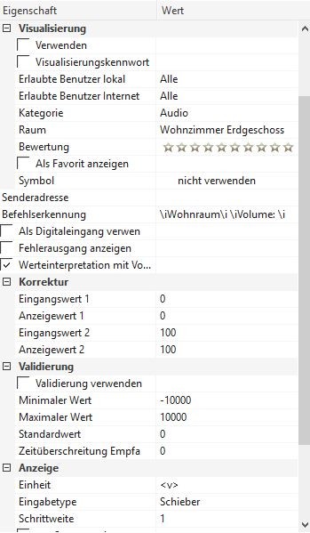

      • iselo
        • 09.12.2017
        • 53
        #144
        Bekomme per UDP nur die Lautstärke und keine Status, Shuffle, Repeat, Station ID, Media ID.
        Habs wie im Screenshot eingerichtet.
