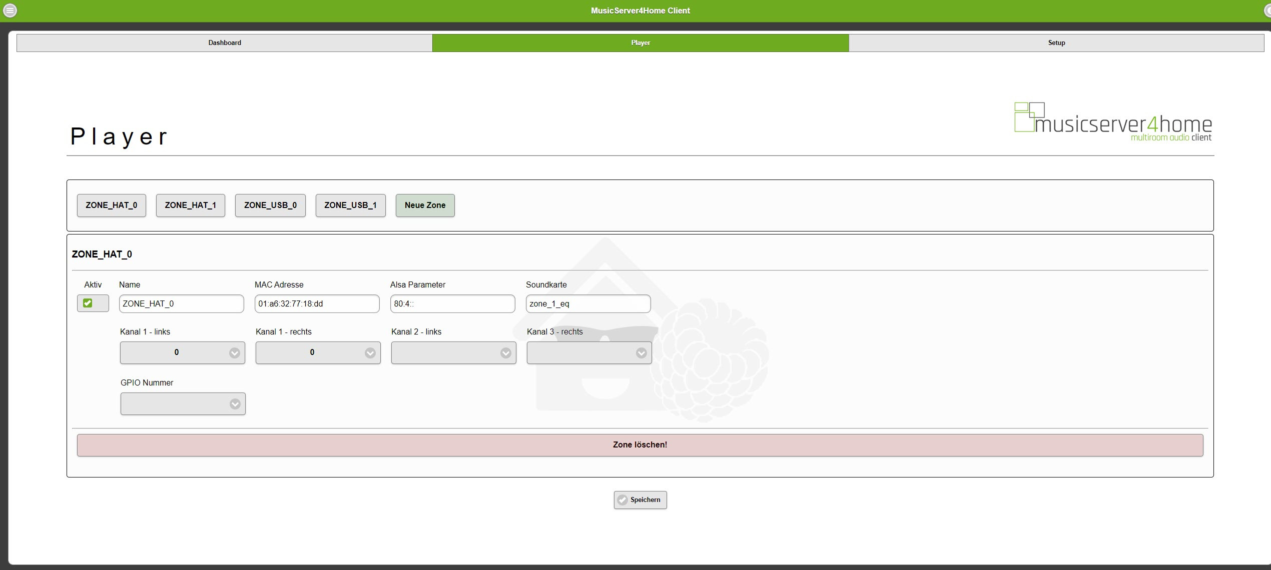

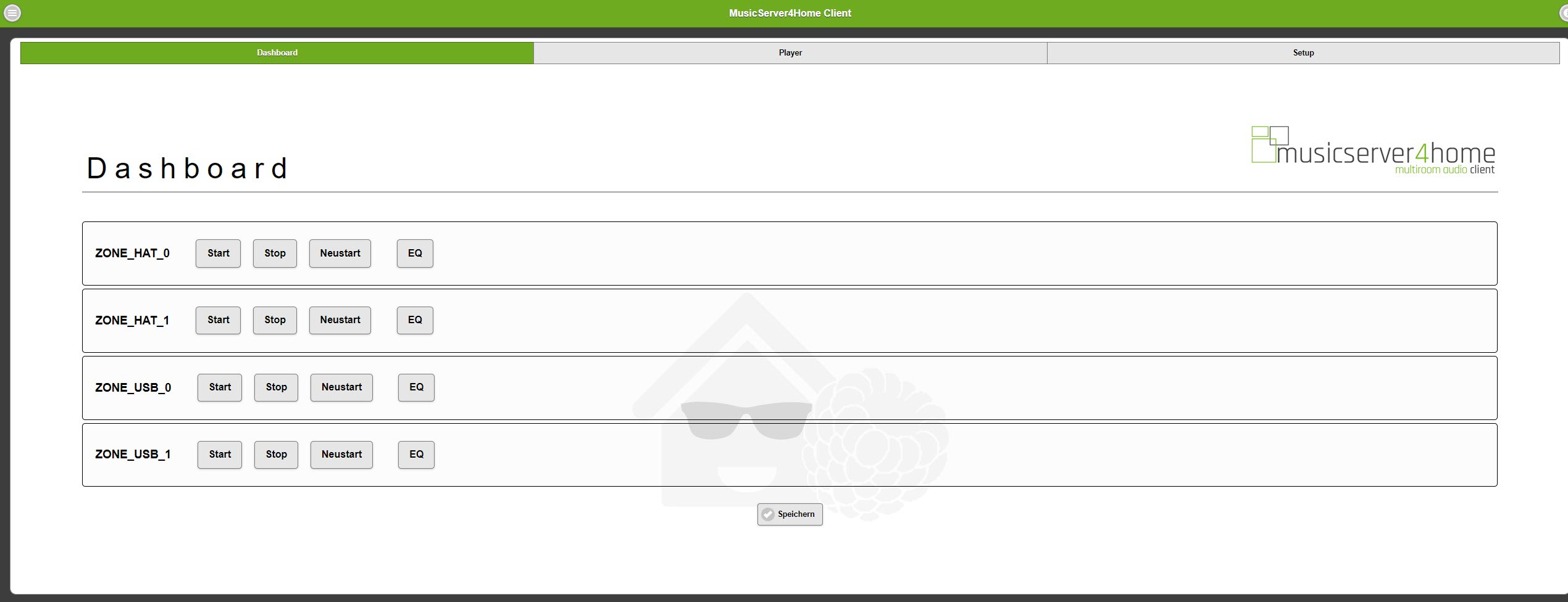

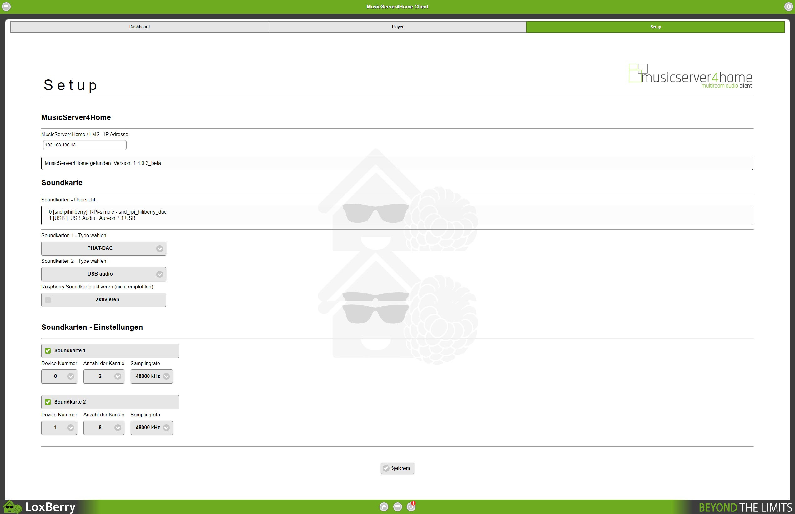

    Hier mal noch ein paar Bilder des Plugin.

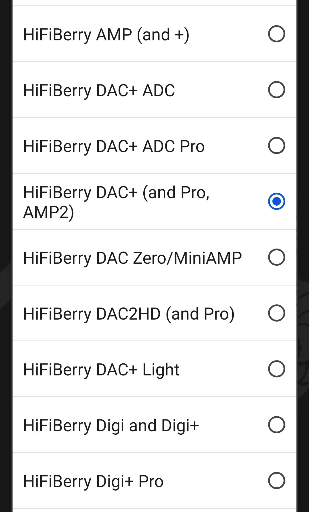

                  Dann werde ich es morgen Mal mit einem Raspi 3 und einem DAC+ Pro von hifiberry testen. Wird das standardmäßig unterstützt?
                    • 7432
                    Ich habe zb die AMP2 die den gleichen DAC drauf hat wie der PDie Samplingrate wird auf 48000 Hz gestellt.
                    Der DAC erhöht die Rate selbstständig wenn das Audio-Material das hergibt.
                    Stellt man ihn gleich auf zb 192000 Hz kann es passieren daß er manche Audio Quellen nicht spielt.

                        Also es läuft mit dem (neuen Plugin) und endlich kann ich meine Dynaudio Aktivboxen richtig ansteuern. Da ich auf Deine Empfehlung hin auf 48Khz gestellt habe: Muss ich dann jedesmal wenn ich statt Internetradio Lossless hören will, alles umstellen? Überlege mir wie gesagt den DAC2HD zu kaufen, aber das wäre dann doch sehr umständlich....
                          Nein, wie gesagt macht das Squeezelite selber nach oben...
                          ...nach unten aber eben nicht.
                          Wenn du direkt 192kHz einstellst bleibt er da und spielt niedrigere nicht ab, bei 48kHz wird bei Lossless eben dann die höhere Samplingrate verwendet.
                          Also passt das so.
                          Nur so am Rande, du wirst keinen unterschied hören beim DAC2HD, interessant ist nur die Möglichkeit des DSP.
