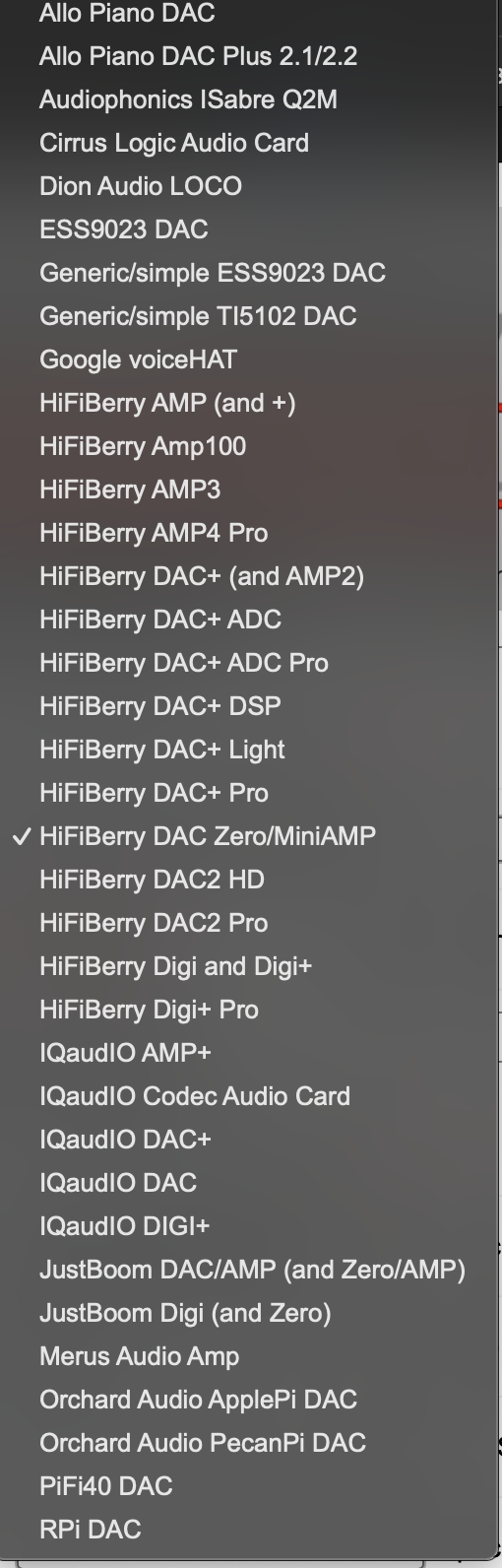

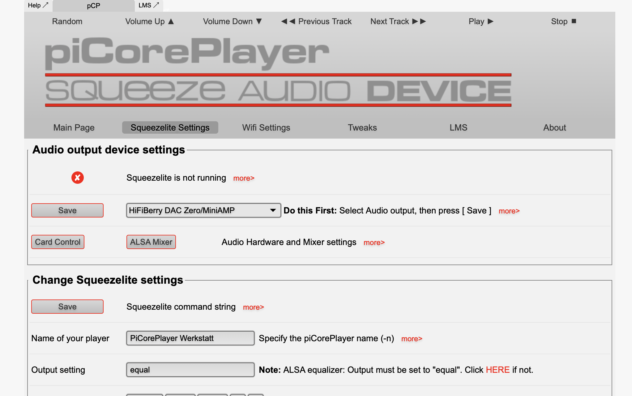

    Hilfe... hismastersvoice - ich habe soeben zum testen einen Hifiberry Mini AMP bekommen und diesen samt Raspberry Pi Zero WH zusammengebaut... soweit so gut - aber egal was ich in der Auswahl für eine Soundcard wähle... Squeezlite startet nicht. Nur wenn ich HDMI auswähle... aber so soll es ja nicht sein...
    Jemand eine Idee?
    • Simon2206
      Simon2206 kommentierte
      Einmal alles auf Anfang... neuinstalliert - nun klappt es...

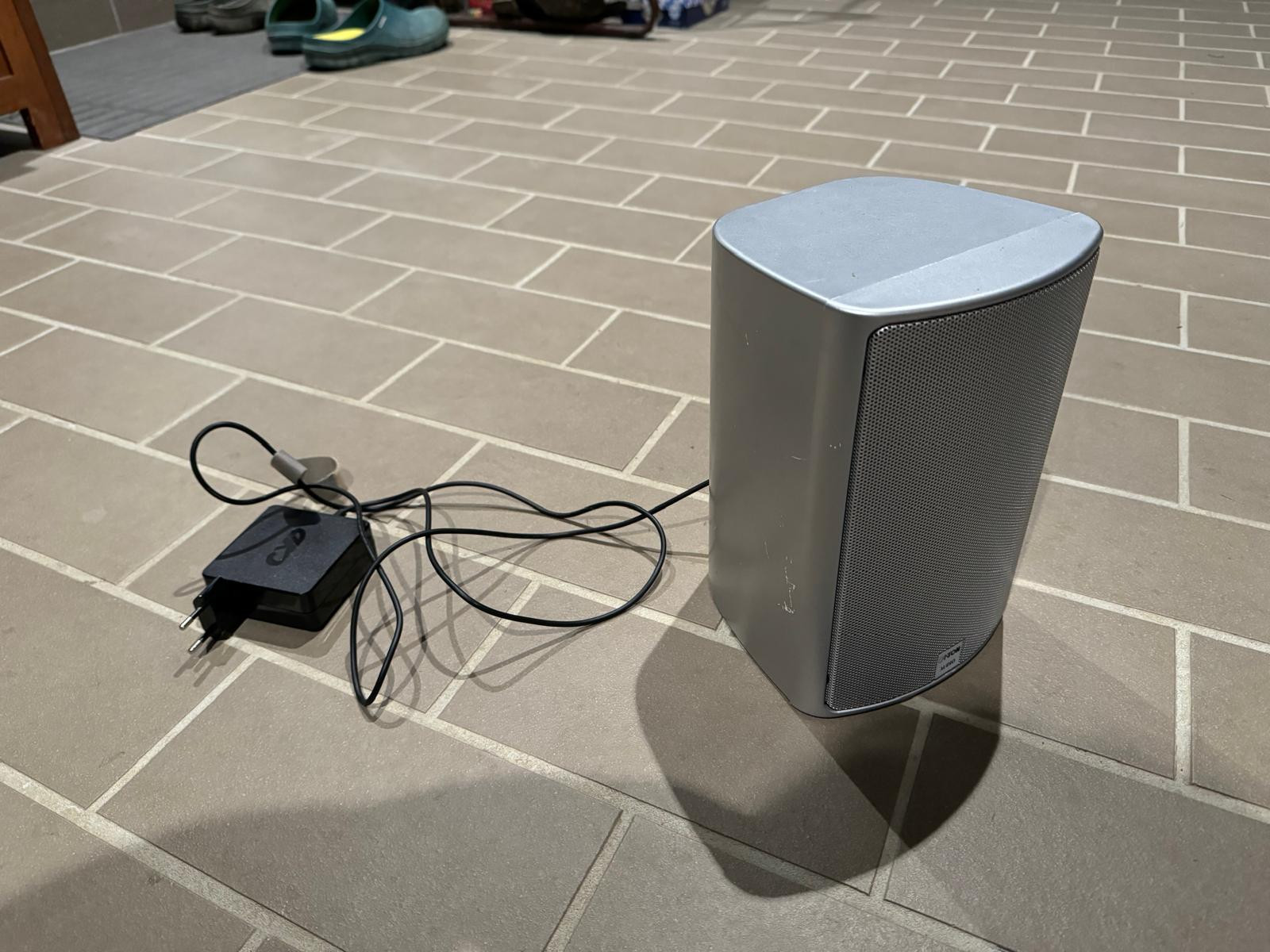

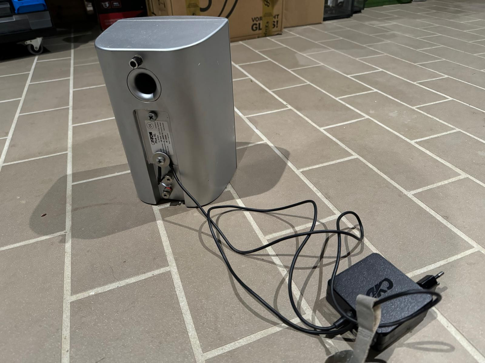

      Ich hab IN einen alten Canton Lautsprecher (ein Plus XL ) einen Rapsberrypi 3B mit Hifiberry AMP2 rein gebaut und verwende die ursprünglichen Lautsprecher Audioklemmen als Versorgungseingang von außen wo dann aussen ein Steckernetzteil (65W 20V) angeklemmt wird.
      Zusätzliche habe noch ein kleines Loch an der Hinterseite des Lautsprechers gebohrt in welches ein Digitalgeber eingeschraubt wurde, der lässt sich gerastet drehen und darauf drücken und hängt an GPIO's des Raspis damit kann man die Zonen zwischen Stop und Play umschalten die Zonenlautstärke einstellen.
      Das Ding verrichtet temporär auf der Terrasse, im Garten und auch in der Garage seinen Dienst. (im Haus hab ich eh in jedem Raum eine Zone Laufen)
      Mittlerweile hab ich auf der Terrasse mit zwei Wandlautsprechern eine feste Zone laufen, verwenden jedoch immer mal gerne noch zusätzlichen diesen extra vor allem wenn Besuch da ist und viele Personen rumstehen um auch die Ecken der Terrasse gut zu beschallen, dabei wird dann der Lautsprecher einfach mit in die Terrassen Zone synchronisiert.
      Das klappt super gut und ich freu mich immer wieder über die Einfachheit.
      Einziger negativer Punkt ist, dass der Raspberry Pi nach dem Einstecker des Netzteils in die Steckdose ca. 30s bis 50s braucht bis er gestartet ist und die Zone verfügbar wird.
      Heute würde ich deshalb wohl eher einen ESP32 nehmen und keinen Raspberry Pi. Der ESP32 wäre auch kleiner und würde im Lautsprecher wohl weniger Volumen einnehmen, nicht das man das hören würde, aber man weis es halt ;-)

        Das ist eine coole Sache. Wie hast du das bei dem Hifiberry AMP2 gemacht einfach nur einen Kanal angeschlossen oder hast du auch noch etwas in der Software eingestellt? Wegen Stereo oder Mono...
        Zuletzt geändert von Schnisy; 29.11.2024, 12:06.
          Bitte keine Full-Quote direkt unter den eigentlichen Post!!!
          Labmaster kommentierte
          Ich verwenden nur 1 Kanal des Hifiberry Amp2. von der Konfiguration ist es jedoch so eingestellt, das Links und Rechts auf diesen einen Kanal ausspielen, also Mono aus Links und Rechts zusammen gefasst.
          Auf dem Raspberry Pi läuft ein PiCoreplayer Image, über das wurde auch die Config für den Drehencoder gemacht:
          Bezüglich Stereo hatte ich mir damals eigentlich vorgenommen das Stereo auszulegen und den zweiten Stereo Kanal über die Lautsprecher Klemmen rauszuführen (und die Stromversorgung über eine eigene Buchse vorzunehmen). Damit hätte man einen zweiten (normalen, also nicht modifizierten passiven Lautsprecher einfach dort per Lautsprecherkabel mit anklemmen können. Da aber der Hauptnutzen eher als Mobile Box absehbar war, hatte ich mich dann erst mal dagegen entschieden.
          Wenn es per GPIO am RaspberryPi eine einfache Möglichkeit geben würde die Zonen/Alsa Konfig zu ändern, also zwischen Mono (aus Rechts Links) auf einem Verstärker Kanal und Stereo dann würde ich das wohl nochmal umbauen wollen, denn dann könnte ich noch einen Schalter einbauen und das System je nach Anwendung mal Mono und mal Stereo betreiben. (ich hätte noch ein paar von den Canton Puls XL aus dem ursprünglichen 5.1 Set übrig ;-) )
