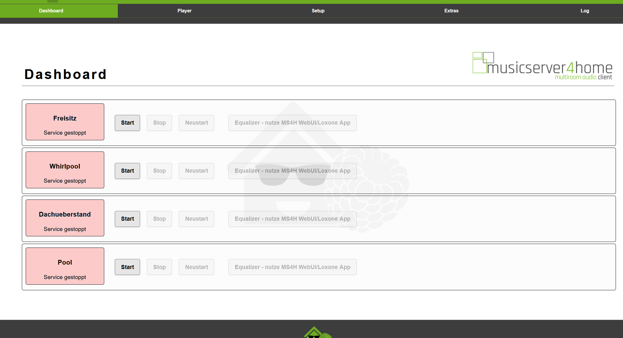

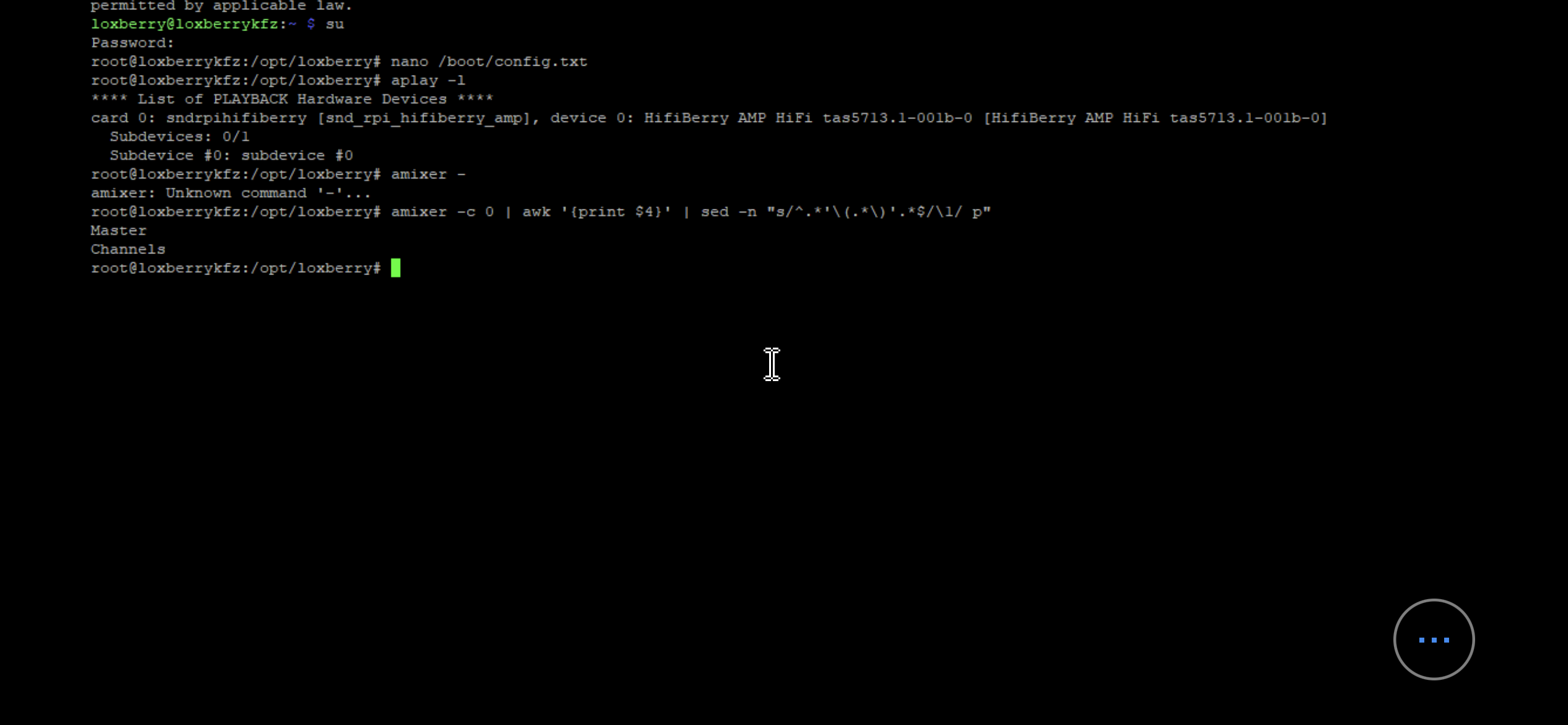

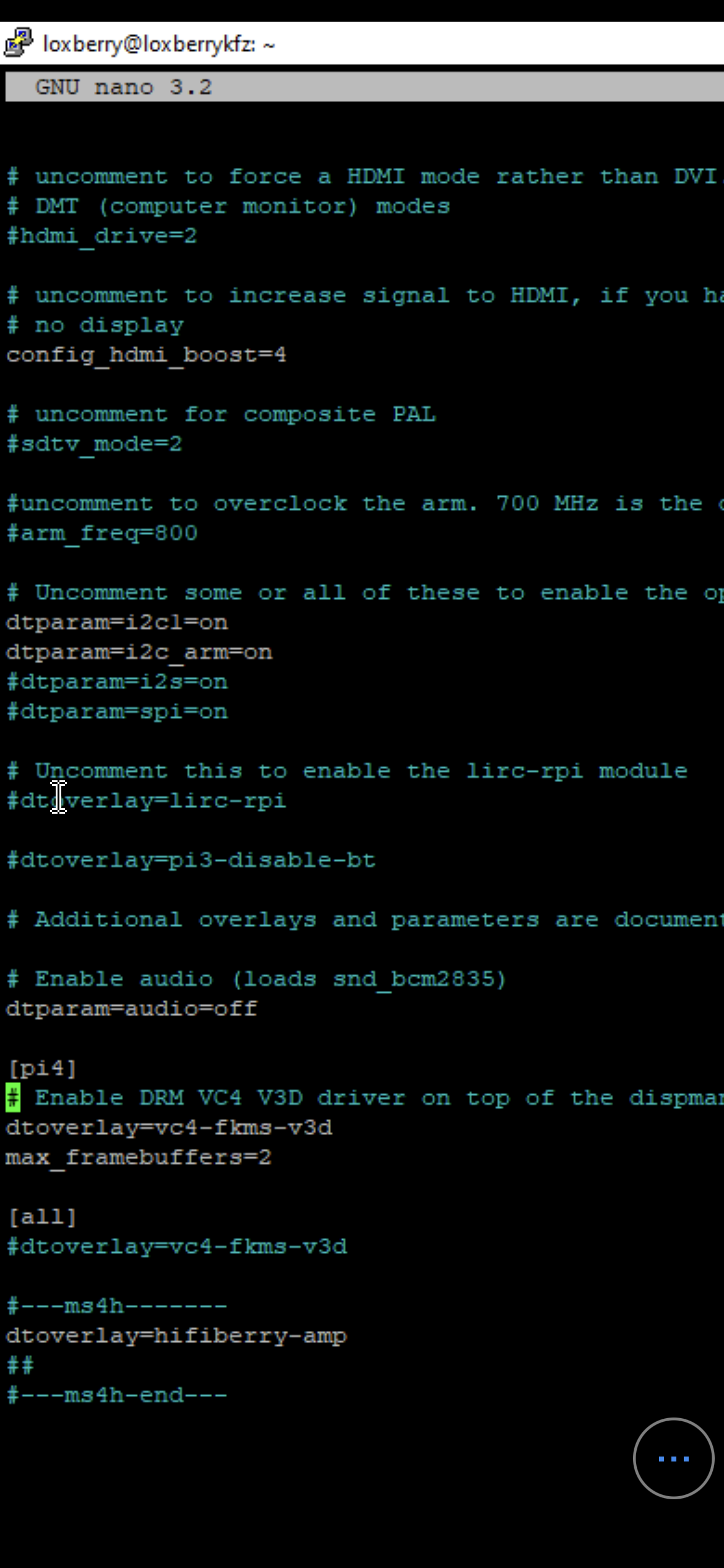

    Ich hab da auch ein kleines Problem mit dem plugin.
    Möglicherweise steh ich aber auch grad voll auf der Leitung.
    Der MS4H läuft auf nem HP Server in ner VM

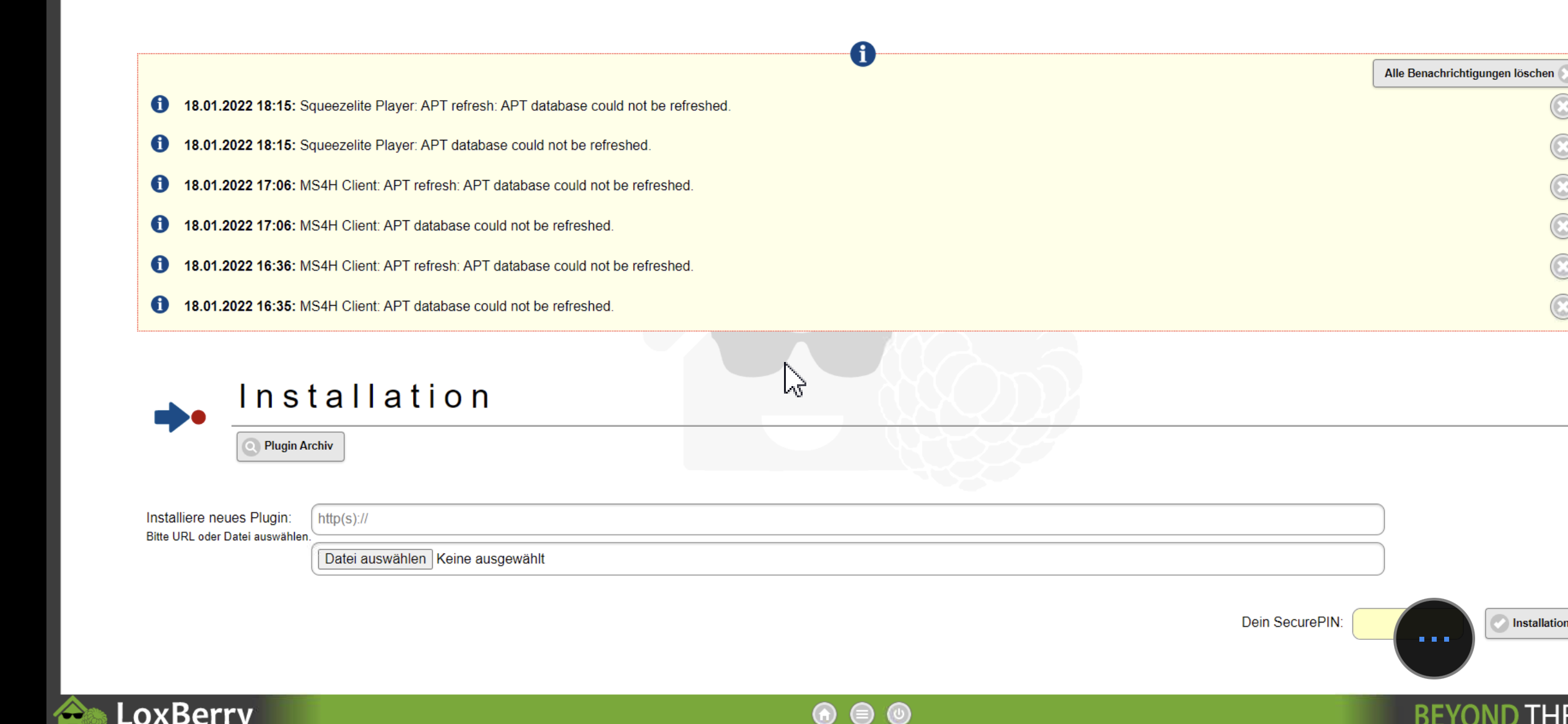

    Jetzt hab ich heute nen Pi3 mit ner Hifiberry amp (Generation1) installiert, mit loxberry und squeezeplugin. Das lief heute den ganzen Tag super. Jetzt wollte ich aber gleich auf dein neues plugin umstellen und hab das squeezeplugin deinstalliert und deines installiert. Er erkennt auch die soundkarte, aber anscheinend nicht richtig, da ich die lautstärke nicht einstellen kann.
    weiters kann ich somit auch keine Zone anlegen. Es lässt sich nicht speichern. Hast du da vielleicht eine Idee
    Hatte gestern auch schon den ms4h auf dem gleichen pi3 installiert, aber auch das ging aus performancegründen nicht. Lieder spielten in Zeitlupe ab 😂😂
    im Anhang noch ein paar screenshots. Ich hoffe du kannst mir helfen. Ich hatte noch im Hinterkopf das es mal Probleme gab mit bluetooth und der hifiberry amp am pi3. Keine Ahnung ob das mit reinspielt. Aber dann würds ja mit dem squeezeplugin auch nicht laufen.
    lg. christoph

      Hab oben nen screenshot angehängt
      Master habe ich in der Volume Control nicht vorgesehen.
      Hab gerade mal eine 0.2.6 hoch geladen, dann sollte Volume gehen.
      Das erklärt aber nicht warum du nicht speichern kannst, aber versuch es mal.
      Warum deine APT nicht aktualisiert wird..??? Das ist ja nicht was ich beeinflussen kann.
      Evtl. hat es Pakete die benötigt werden nicht installiert.

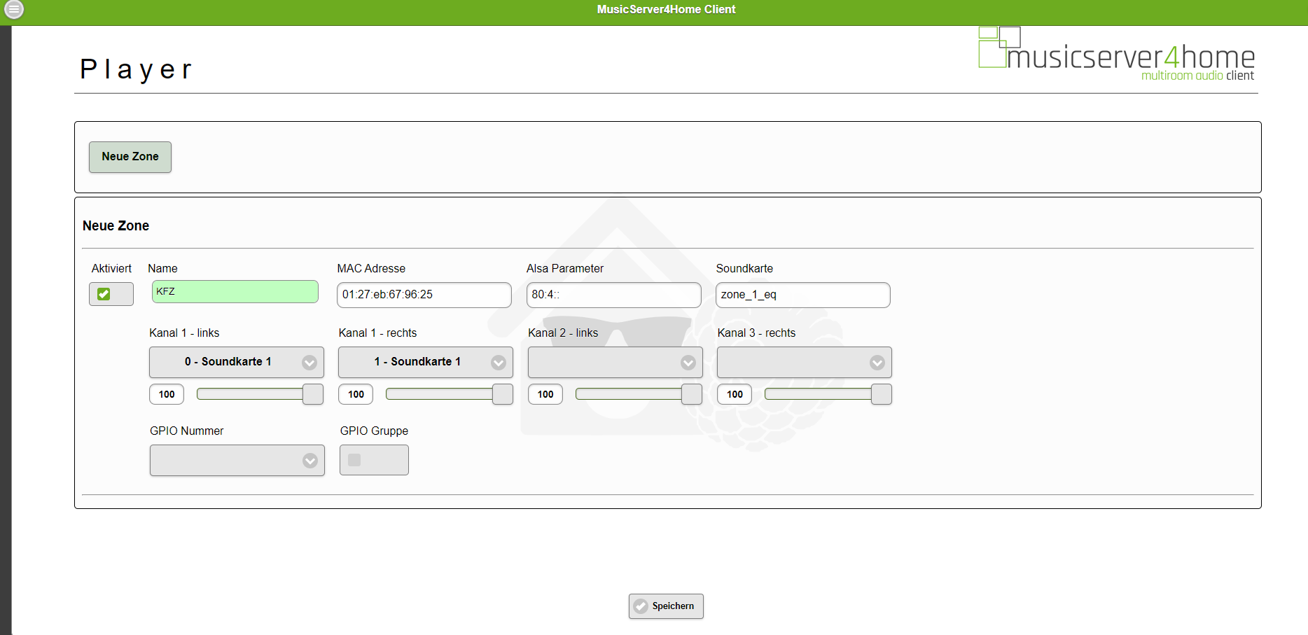

      PS: Poste mal einen Screenshot von den Einstellungen die sich nicht speichern lassen

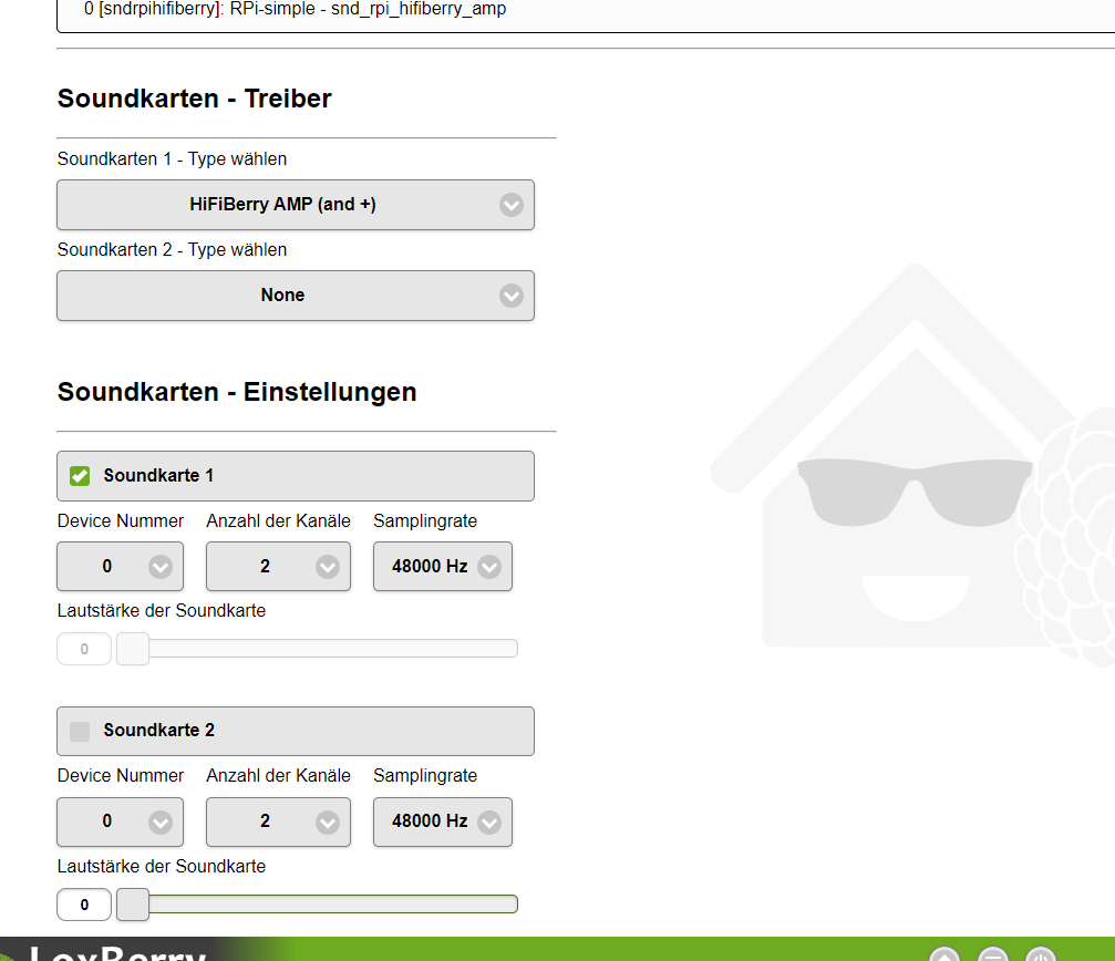

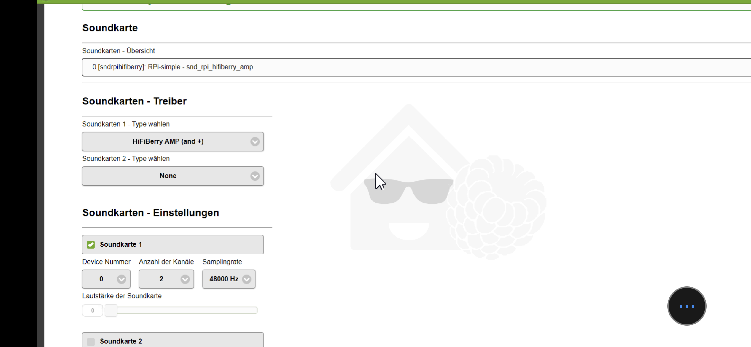

  • roadi
    • 561
    Hier die gewünschten Screenshots. Wenn ich unten auf speichern klicke wirds leicht grün umrandet und das wars, mehr passiert dann nicht mehr.
    Mit 0.2.6 hab ich das gleiche Problem mit der Lautstärke, habs komplett deinstalliert und neu installiert. leider keine Änderung

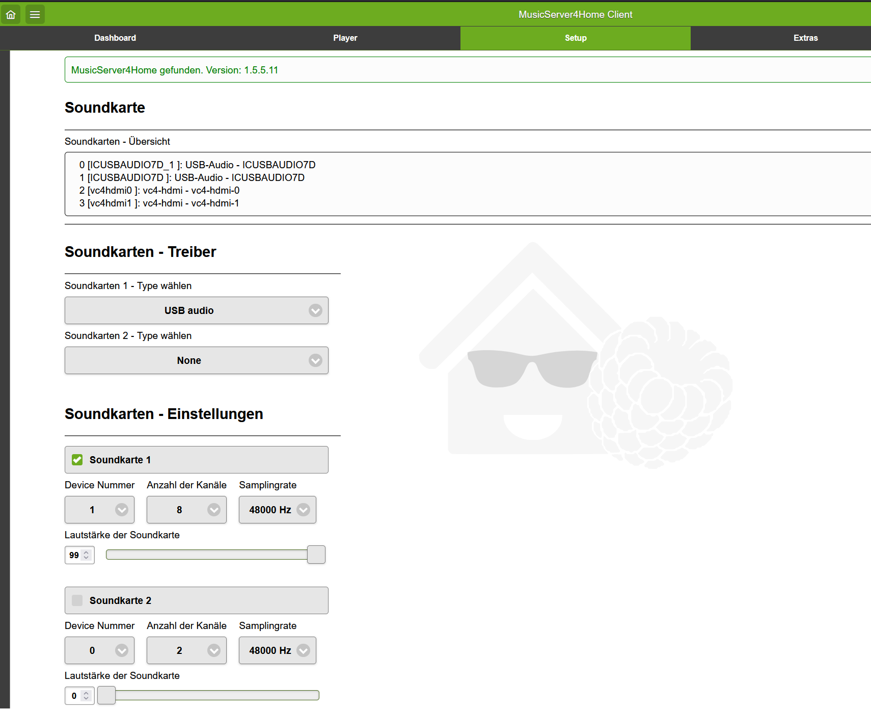

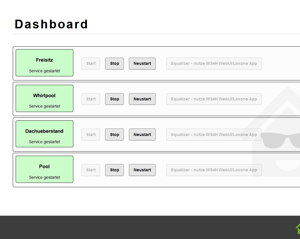

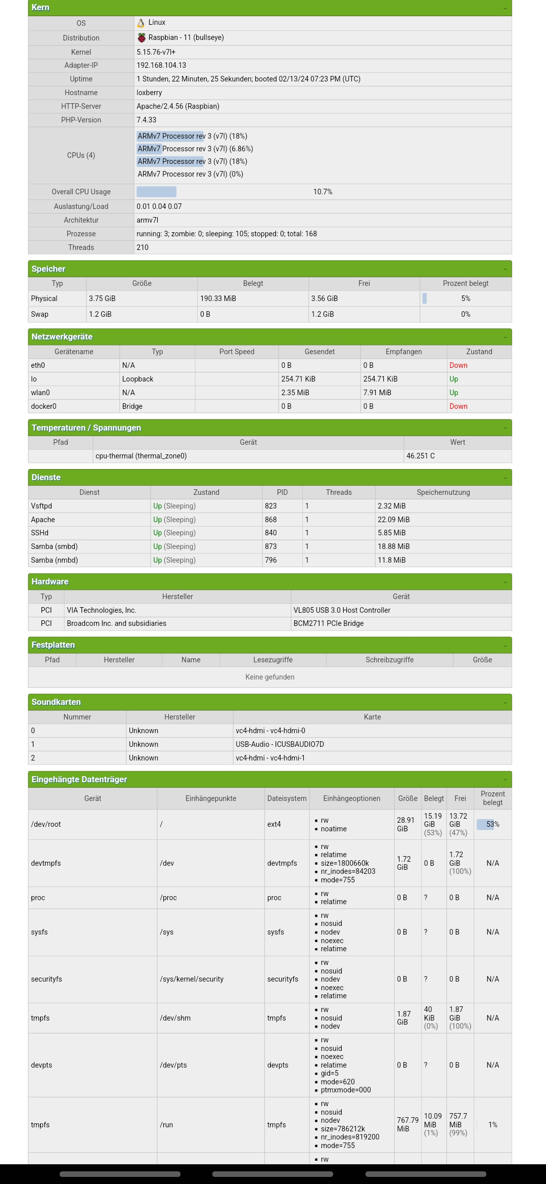

          ich habe mir ja vorgestern meinen Loxberry als externe Zone im Gartenhaus eingerichtet mit einer CSL USB Sound Karte.
          Das funktioniert so weit auch ohne probleme.
          Wenn ich jedoch eine zweite CSL USB Soundkarte anlege ändert sich die Device Nummer in den Sounkarten settings ich kann dann einstellen was ich möchte.
          Die ersten vier Zonen kriege ich dann nicht mehr zum laufen.
          LOG:
          /opt/loxberry/bin/plugins/ms4h_client/squeezelite -n Whirlpool -m 02:a6:32:3e:7c:95 -o zone_2_eq -a 80:4:: -s 192.168.104.15 -M MS4H-Loxberry -d output=info -f /opt/loxberry/log/plugins/ms4h_client/player_2.log -b 500:2000 -C 30 -W
          [20:11:46.996813] output_init_alsa:936 init output
          [20:11:46.997056] output_init_alsa:976 requested alsa_buffer: 80 alsa_period: 4 format: any mmap: 1
          [20:11:47.007036] ALSA snd_pcm_dmix_open:1075 unable to open slave
          [20:11:47.007269] test_open:281 playback open error: No such device
          [20:11:47.007337] output_init_common:401 unable to open output device: zone_2_eq​
          Er ändert auch nach einem neustart des Loxberry die Device Nummer.
          Laut Anleitung sollen ja zwei Soundkarten gehen
          Stephan

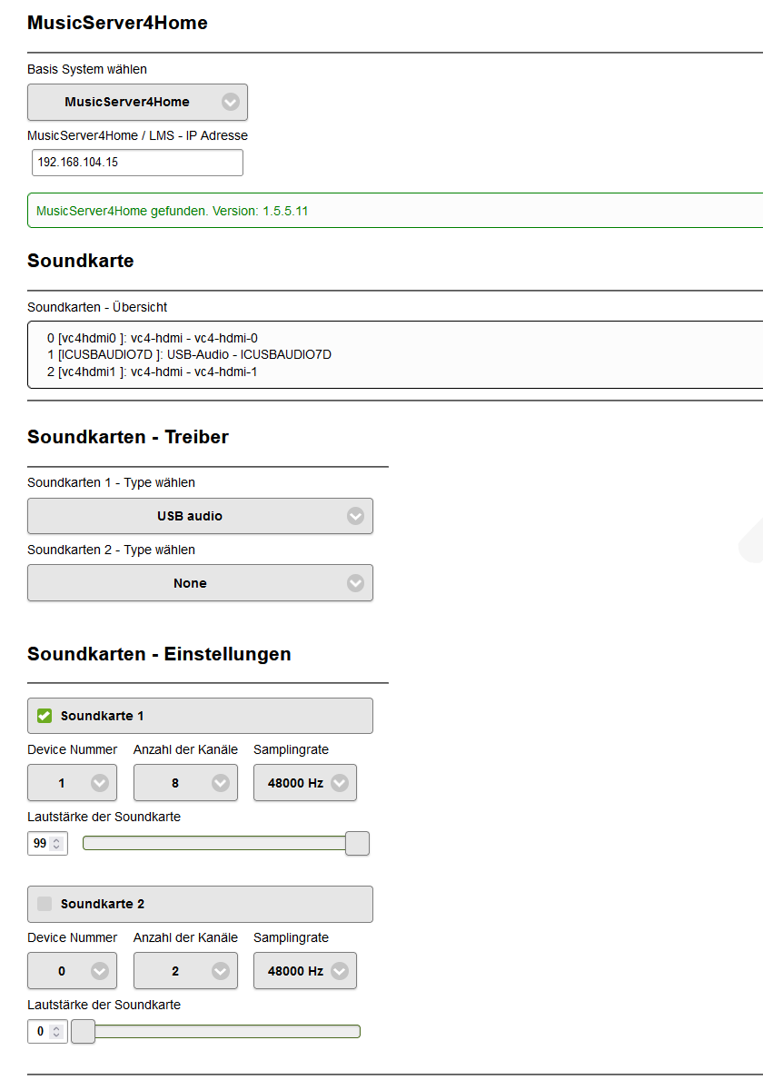

            So sieht es aus wenn die zweite usb Karte angeschlossen ist.
            • Rosenzuechter
              • 24.02.2016
              • 399
              und so wenn ich die zweite usb Karte abziehe und den Loxberry neu starte
